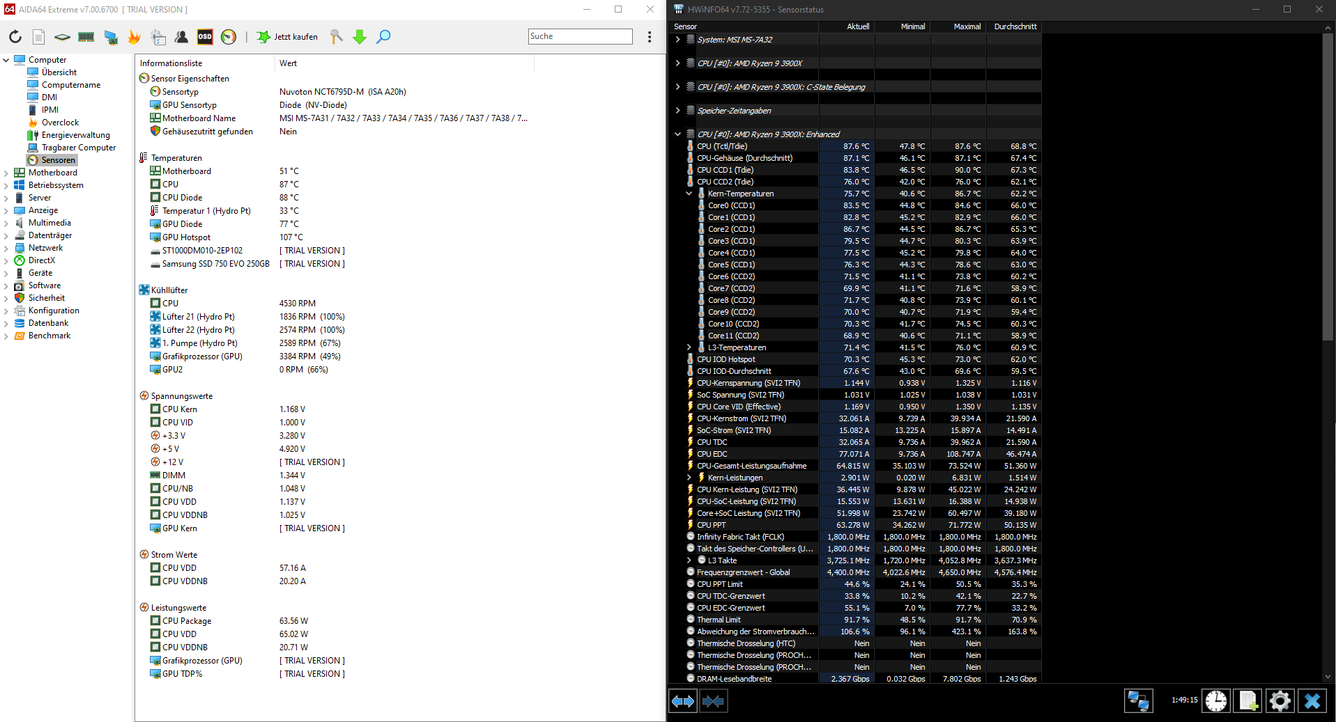

mir ist seit einiger Zeit aufgefallen, dass mein Rechner mit der Zeit immer langsamer wird, umso länger er an ist (im idle hält es sich in Grenzen, aber im Gaming betrieb nicht). Also öffnete ich mal HWinfo, um zu schauen, ob ich thermisch und/oder leistungstechnisch etwas sehen kann, was mir Sorgen bereitet und bin schnell bei der Temperatur der Aio und der CPU fündig geworden. Daraufhin hab ich mal den Radiator abgeschraubt, die Fans abgebaut und mal gründlich entstaubt. Neue Wärmeleitpaste drauf und dachte damit hat sich das Thema erledigt (WLP: Thermal Grizzly Kryonaut).
Daraufhin sind meine Idle Temps von 80 bis 90 °C auf 50–60 °C gefallen, was schonmal ein unglaublicher Sprung ist jedoch immer noch deutlich zu hoch.
Problem ist jedoch, dass er im Betrieb immer noch mit dem Kopf durch die Wand, auf 95 Grad zuläuft und mir daraufhin sofort die Leistung anfängt zu drosseln.
Nach C.a 5 min Spielzeit in "New World" sieht die temp schon so aus.

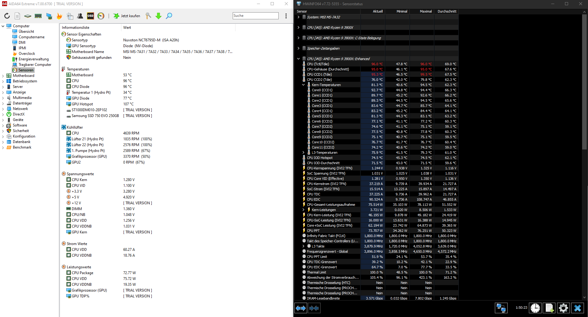

Also habe ich mich weiter eingelesen und hab in einigen Foren gelesen, dass es hilft bei Windows im Energiesparplan unter "Maximaler Leistungszustand des Prozessors" das ganze von 100 % auf 99 % zu stellen.
Daraufhin sah das ganze wie folgt aus:
Nun sitze ich seit knapp 3 Tagen an dem ganzen dran ohne Erfolg und die Tatsache das mein Prozessor eigentlich bei 4.3 GHz sein sollte (bei Singlecore 4.6GHz) mit einem Basistakt von 3.8GHz mir ständig die Leistung runterdrosselt zum Schutz auf 3.5-3.7GHz (im besten fall) damit mir die Temperaturen nicht um die Ohren fliegen.
