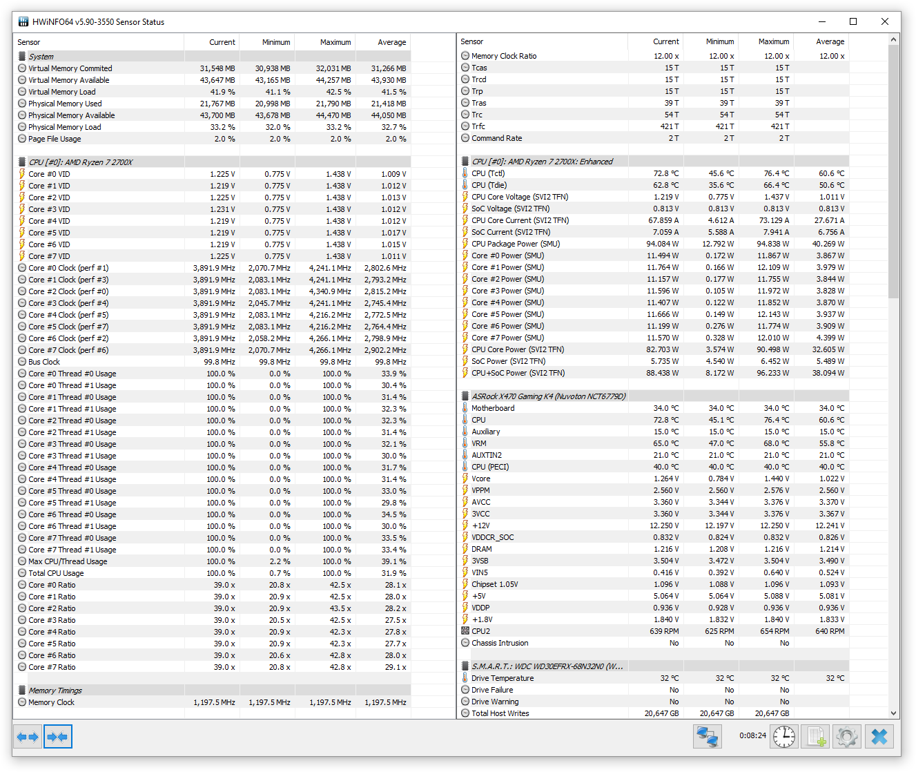

@devgenc Die Screenshots von HWiNFO sind von der falschen Ansicht. Am Anfang ist "Sensors only" zu setzen. Was wir sonst sehen, sind nur Momentaufnahmen. Eine typische Ansicht mit Idle und Last drin sieht dann so aus:
Das hatte ich jetzt hier noch rum liegen und es ist ohne OC, aber da ist alles drin, mit Idle-Takt, All-Core-Boost und dem Single-Core-Maximum. Dazu die jeweiligen Spannungen.
