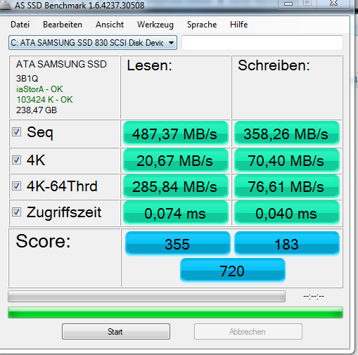

gestern habe ich die Samsung 830 256 GB installiert.
Zuvor habe ich die SATA-Kabel beiden HDD, auf denen jeweils W7 installiert war (Dual-Boot9, abgenommen, W7 auf der Samsung installiert. Nachdem ich die HDD wieder angeschlossen hatte, konnte ich nicht mehr von der SSD aus booten. Das einlegen der W7-Install_DVD/Reparaturoptionen brachte nichts, angeblich kein kompatibles System(?)
Was ist zu tun?
Sind die Benchmarkwerte in Ordnung?

Leider lässt sich das im BIOS nicht machen. Dort sind nur die DVD-Laufwerke, der Cardreader und die SystemHDD; nur im BIOS-Menu Override Boot finde ich die SSD, dann geht's
Nein, ich wüsste nicht, wie das geht.
EDIT: Hab's geschafft, Ging mit der Option BBS Festplattenprioritäten
