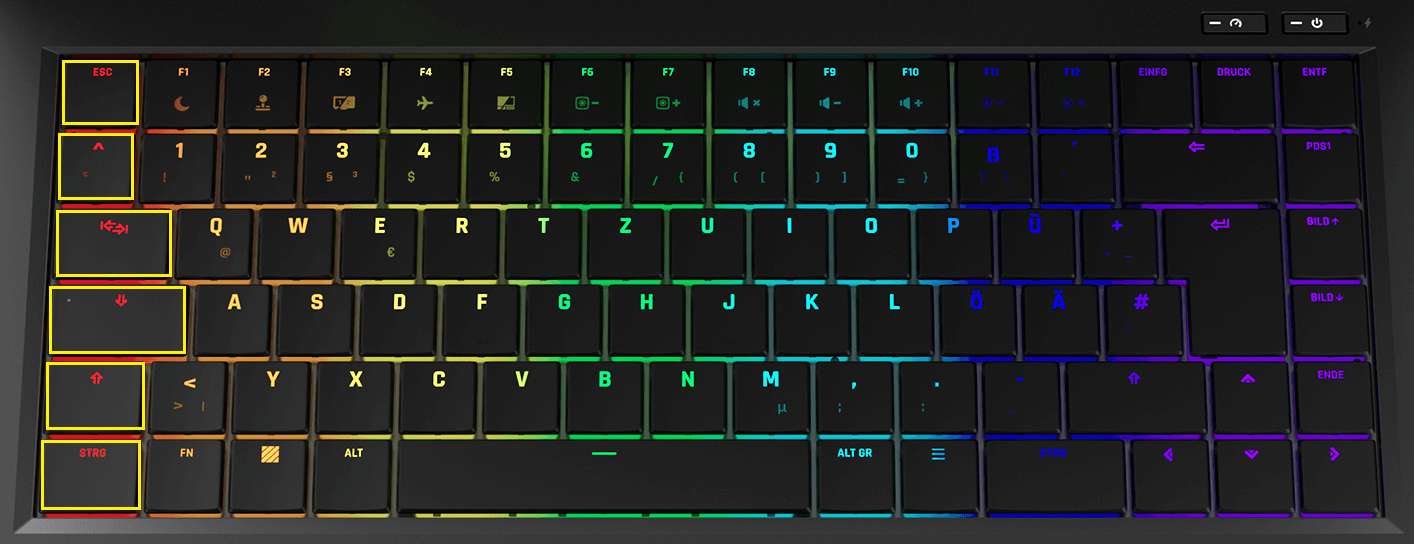

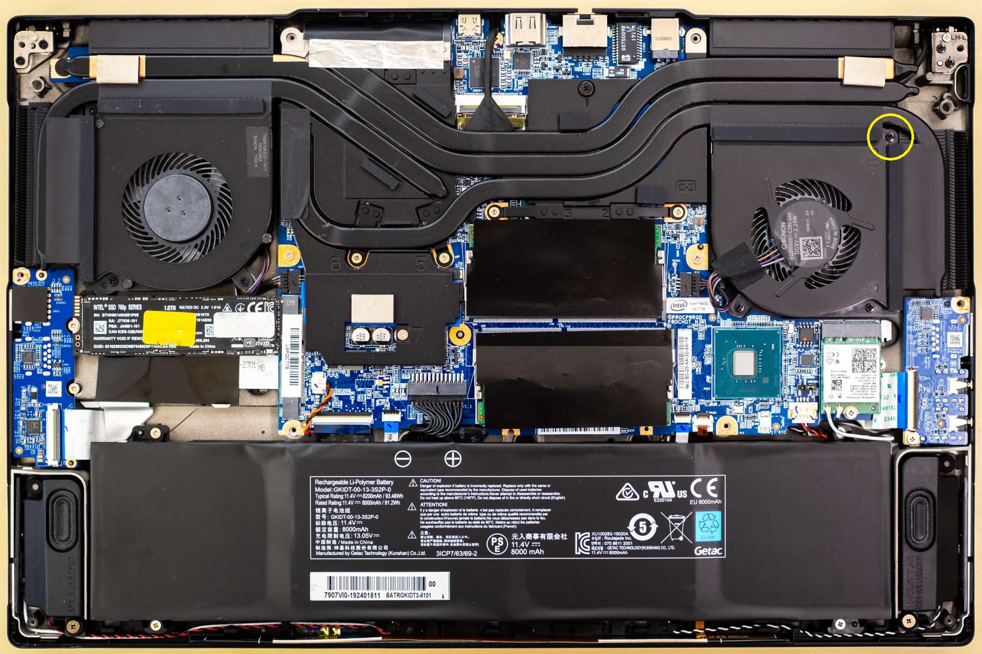

Interessanter Spezial-Fall bei uns auf Reddit:
oder auf Deutsch: Überstraffte Lüfterschraube hat bei FUSION 15 einen Teil der Tastatur ausgeknockt
Wir hatten innerhalb kurzer Zeit zwei Kundenberichte, bei denen die Tasten ganz links auf der Tastatur nicht mehr funktionierten. In beiden Fällen war die Ursache eine zu straff angezogene Schraube des Lüfters, welcher sich unter der linken Seite der Tastatur befindet.
Weitere Details gibt es in dem o.a. Thread.
Falls jemand also mal solche Input-Probleme an der linken oder rechten Kante der Tastatur hat und ein Flüssigkeitsschaden ausgeschlossen werden kann, bitte beachten - eventuell kann somit im Fall der Fälle eine Rücksendung des Laptops vermieden werden.
