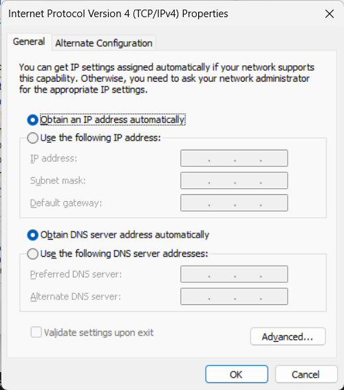

@JimJohnson: Dein Killswitch macht murks mit den DNS Settings.
Du bist im 192.168.2.1/24 subnetz und hast als DNS Server wahrscheinlich immernoch die für/von OVPN gesetzt (46.227.67.134), welche wahrscheinlich ohne OVPN gar nicht erreichbar sind.
Der zweite DNS Server 192.165.9.158 ist auch ausserhalb von deinem Subnetz, das erklärt, warum die DNS Request ohne OVPN gar nicht funktionieren. Geh mal in die Adapter Einstellungen von der Netzwerkkarte => TCP/IPv4 => Screenshot posten.
Bei mir sieht es so aus, so sollte es auch bei dir aussehen:

Ich stelle es testweise einmal so ein, wie es bei dir ist. Wenn ich auf ETHERNET 2 gehe, ist nur ein DNS-Server für IPV4 angezeigt, aber für IPV6 nicht, wie du schon etwa sagst.

@JimJohnson: Wenn du die Option "DNS-Serveradresse automatisch beziehen" aktivierst, sollte zumindest nslookup ohne OVPN wieder funktionieren, richtig?
Hab mal geschaut, die eingestellten DNS-Server sind die von OVPN. Erreichbar sind beide, aber ob die richtig auflösen, will ich jetzt nicht testen. Grad keine VM dafür am laufen.

@ARNOFPS: Ja, nslookup läuft.

@JimJohnson: es liegt an IPv6. hast du das auf deinen PC deaktiviert? dein ipconfig /all output weist keine IPv6 adresse aus, die DNS responses liefern aber IPv6 adressen mit denen dein PC sich wahrscheinlich nicht verbinden kann und daher schlägt das Windows Update fehl.
@ARNOFPS: Bis eben lief die IP-Zuweisung nur manuell über IPV4 und IPV6 war aus, wie ich über deine Schritte rausgefunden hab. Nach Umstellung des IP4-Protokolls auf DNS-Serveradresse automatisch beziehen, ist in ETHERNET 2 "Automatisch (DHCP)" eingestellt.
@JimJohnson: du musst entweder IPv6 auf deinem PC wieder aktivieren oder IPv6 bei deinem Speedport deaktivieren, da läufst du dann aber gefahr, dass das internet gar nicht mehr geht, wenn du kein richtiges DualStack, sondern nur DS-Lite hast.
Standardmäßig sollte Windows nach der Installation immer auch eine IPv6 anfragen und vom Speedport zugewiesen bekommen. Wenn das nicht so ist, liegts am Speedport, dass er keine IPv6 Adresse delegiert, das kann ich mir aber nicht vorstellen, wenn du da die Werkseinstellungen hast. Schau aber sicherheitshalber mal, ob du da eine relevante Einstellung zu findest.
Ich bin mir relativ sicher, dass die Windows Updates versuchen IPv6 zu nutzen, dein PC sich aber nicht per IPv6 verbinden kann und deswegen schlagen die Updates auch fehl.
