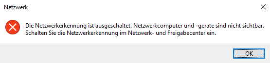

@ARNOFPS Seit ich IPV4 in den Netzwerkeinstellungen auf "DNS-Serveradresse automatisch beziehen" gestellt habe, habe ich keinen Zugriff mehr auf Netzwerk- & Interneteinstellungen / Netzwerkcomputer und -geräte anzeigen. Bei erstem schließt sich das Fenster automatisch, bei zweitem wird verwiesen auf:
Die Netzwerkerkennung lässt sich nur per Direktsuche über "Erweiterte Freigabeeinstellungen" aufrufen und einschalten. Ist eingeschaltet, kann aber trotzdem nicht zugreifen.

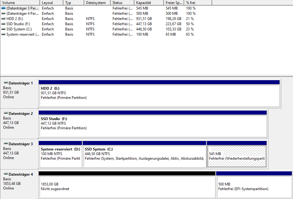

Von dem aktuellen Stand aus, was für Schritte müsste ich denn angehen um Windows von der NVME aus starten zu können bzw. was muss gewährleistet sein? Den Netz-Anleitungen folgen hat zuletzt ja nicht geholfen, daher stell ich das lieber ein.
Du wolltest ein Foto der Datenträgerverwaltung:

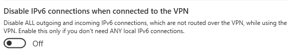

Vielleicht hat auch dein VPN Tool IPv6 deaktiviert, um Leaks zu vermeiden, idk.
VPN-Clients koennen IPv6 deaktivieren und tun das auch.
Mein VPN-Client (in diesem Fall CyberGhost) macht das sogar obwohl er das nicht soll. Und selbst wenn ich ihn lasse ist er nicht in der Lage das Netzwerk wieder so herzustellen wie es nach einem Neustart war. Sprich wenn ich einmal VPN benutzt habe, ist IPv6 weg bis zum Neustart.

@ARNOFPS: Ich würde ja so gerne Windows neu installieren können auf der NVME. Die aktuelle System-SSD mache ich nicht nochmal platt ohne sicher zu wissen, dass ich im Anschluss direkt den Rechner weiterverwenden kann. Daten-Backups auf externer Festplatte hin oder her, der mögliche Verdienstausfall wäre zu groß.
Ich habe weiter oben ein Bild der aktuellen Datenträgerverwaltung gepostet. Ich lasse jetzt bewusst von den ganzen Anleitungen im Netz ab, die mich hierher geführt haben und würde hier einmal fragen, was denn nun zu tun wäre.

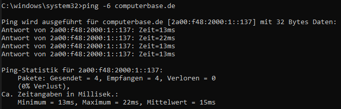

Desweiteren mal bitte einen Ping auf eine IPv6-Adresse absetzen, meinetwegen "ping -6 computerbase.de" (ohne die "") und die Ausgaben hier posten. Daran können wir erkennen, ob IPv6 auf Deinem Rechner richtig installiert ist. Falls das erfolgreich ist, im Browser mal test-ipv6.com aufrufen, einen Screenshot machen und hier einstellen.

Datenträger 4 ist die NVMe? Da ist aus irgendeinen Grund eine Uefi Botpartition drauf und die ist normal nur 100 MB (Fat 32 was man nur mit diskpart sieht)
Da musst du im Setup alle Partitionen löschen und Windows mit Weiter in den ganzen Nicht zugewiesenen Platz installieren.
Dein jetzige Windows SSD im MBR Modus Datenträger 3, hat eine uralte Windows 7 Bootpartition von 100 MB NTFs, die hat normal keine Buchstaben und dann sieht an die auch nicht im Explorer.
Bei der Neuinstallation auf der NVMe besser alle anderen Platten abstecken.

Du kannst na klar nicht andauernd dein altes Windows im MBR Modus wieder booten, wenn du im Uei Modus neu installiert hast auf der NVMe.
Das bringt nur Chaos, wenn man immer im BIOS wieder umstellt von CSM (MBR auf Uefi und zurück.
Ruck zuck, hat man sich die Bootdateien zerstört. (Bootpartitionen)
Deine Dateien und Bilder kannst du später ja rüberziehen im Explorer.

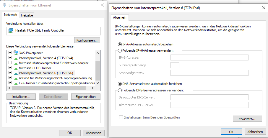

Zumindest in meiner Netzwerkverbindung ist IPv6 soweit an.

Ping auf Computerbase:
Das sieht doch mal sehr gut aus, Windows Update geht aber weiterhin nicht?
Start => cmd => ping -6 computerbase.de ... geht das?
Ok, wenn jetzt Windows Update immernoch nicht funktioniert, bin ich mit meinem Latein leider am Ende.
