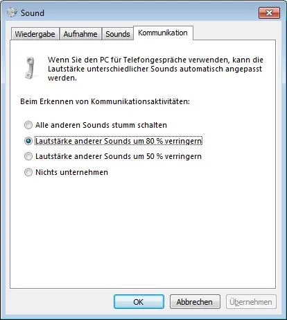

Unter Systemsteuerung\Hardware und Sound\ Sound/ Kommunikation "nichts unternehmen" setzen. Im Anschluss dort bei deiner Hardware die Pegel checken, die mitunter durch jenes Feature geregelt wurden.
Erledigt. Keine Veränderung, Teammate weiterhin kaum hörbar über Discord.
