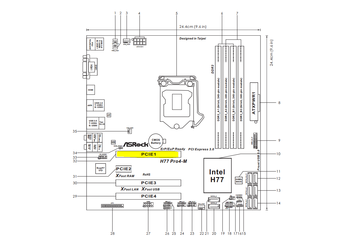

Ich muss meine Aussage revidieren. Nach kurzem Studium des Handbuchs scheint die Grafikkarte wirklich falsch eingebaut zu sein. Normalerweise unterstützt das Board auch schon PCI-E 3.0, allerdings nur in einem Slot. Bitte die Grafikkarte in den Slot mit der gelben Markierung einbauen.

in den slot mit der gelben markierung? werde ich tun, da ist sie nämlich nicht

4. PCI E Slot in welchen Steckt sie drin ? Am besten ist immer den Obersten zu benutzen da dort die vollen 16 Lanes gewährleistet sind.

ich habe die graka jetzt in slot 1 gesteckt, und siehe da, alles läuft wie es soll :)
