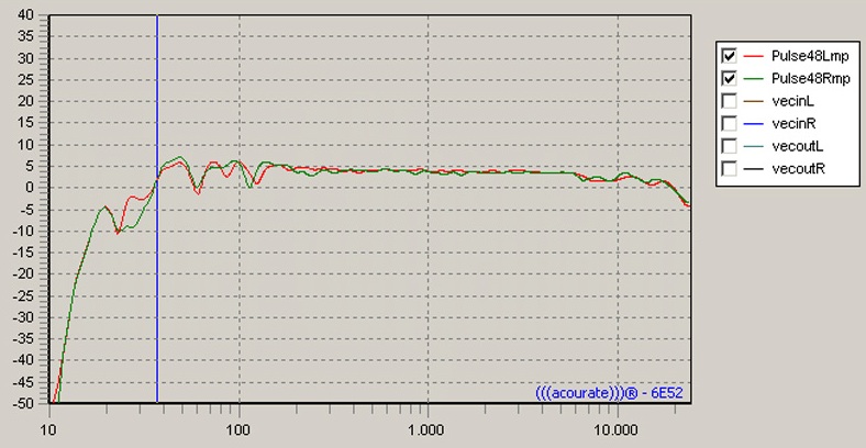

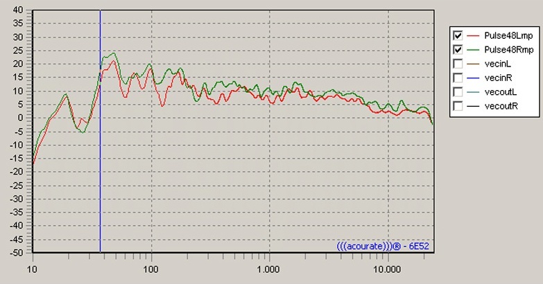

Beispiel:
NEUTRALE-Standboxen unter normalen, nicht sehr schlechten, akustischen Bedingungen.
Bild eins, gemessen ohne Raumkorrektursystem, zweites mit Korrektur.
https://www.computerbase.de/forum/attachments/beispiel-raumeinfluss-ohne-korrektur-jpg.429871/
https://www.computerbase.de/forum/attachments/beispiel-raumeinfluss-mit-korrektur-jpg.429872/
EDIT: http://www.audiovero.de/acourate.php
