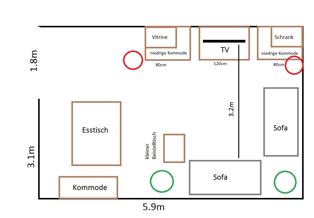

Zugegeben, der Thread geht ziemlich durcheinander. Ich sollte vielleicht auch mal den ersten Post ändern, denn die ursprüngliche Frage ist für mich erst mal geklärt.
Ich brauche erst mal keinen Subwoofer.
Der Raum sieht etwa so aus:
Ich hatte nun die Idee rechts das Sofa nach Links in die Mitte des Raums zu stellen. Dafür würde dann der TV an die freigewordene Stelle des Sofas kommen.
Die Kommoden würde ich dann zusammen stellen und dann hätte ich deutlich mehr Platz für die Lautsprecher rechts und links neben dem TV.
Hier muss ich nur mal schauen, wie gut es aussieht. Denn falls das nicht klappt, sind Standlautsprecher nicht mehr möglich.

Du willst dir ernsthaft für ca. 3x3m Fläche und nur für Filme Standlautsprecher kaufen?!

ich bin da kein Experte, aber kann ich da wirklich einfach 3m x 3m daraus machen? Im Hifi-Laden wollte der Verkäufer nur wissen, wie groß der Raum ist und nicht wie groß der Sitzabstand und die "effektive" Fläche ist.
Ich meinte dann ca 30qm + ein offener 10qm Flur (da gibt es keine Tür, daher links die breite Öffnung) und seine Antwort war dann "ja dann lohnen sich Standlautsprecher".
Außerdem glaube ich, dass ich mit zwei Standlautsprechern für meinen Geschmack besser fahre. Ich brauche nämlich keine extremen Bässe - also was aus den Standlautsprechern heraus kam war schon gut - aber mit kleinen Regallautsprechern hätte ich möglicherweise doch zu wenig Tiefgang. Dann müsste ich mir einen Subwoofer kaufen, was die Sache wieder teurer macht und ich eh nicht so mag. Denn da hätte ich Sorgen meine Nachbarn zu sehr zu nerven.

So wie ich das sehe ist die zu beschallende Fläche ca. 3x3m. Du hast auch deine Kreise so eingezeichnet.
Meiner Meinung nach reicht ein 5.1 "Brüllwürfel" Set absolut aus.
Auch die enge Aufstellmöglichkeit spricht dafür.
Standlautsprecher werden den Raum nicht nur optisch erschlagen sondern sind einfach Overkill für die Fläche und deinen Einsatzzweck.

Edit: Oh die Kreise in der Zeichnung habe ich nicht erklärt, sind aber auch nicht mehr zu berücksichtigen, da eh falsch/nicht relevant.
