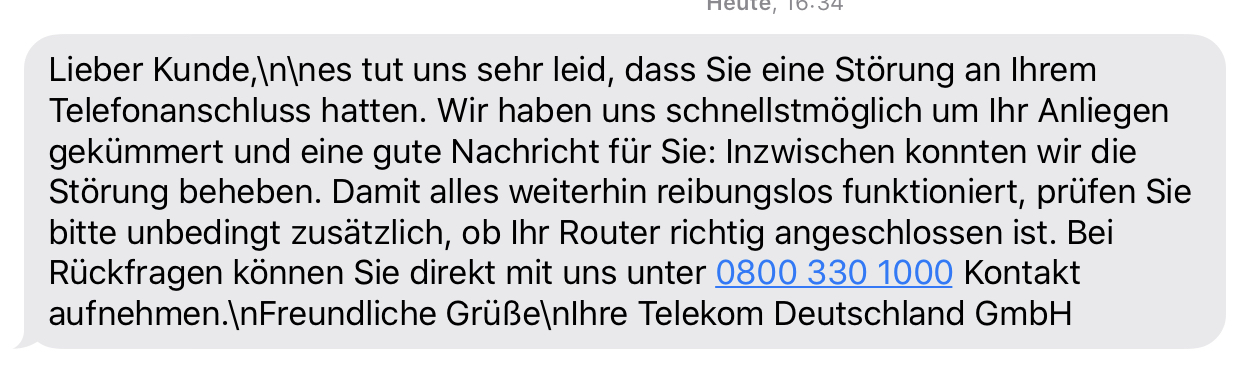

Dass dann hier aber so ein Post abgesetzt wird „Es läuft ja wieder alles, super...“, finde ich schon schade. KLAR läuft nun alles, aber nicht, weil die Telekom das Problem tatsächlich gelöst hätte, sondern weil der Vertrag rückabgewickelt worden ist, weil man den Anschluss mit Supervectoring nicht stabilisieren konnte....
