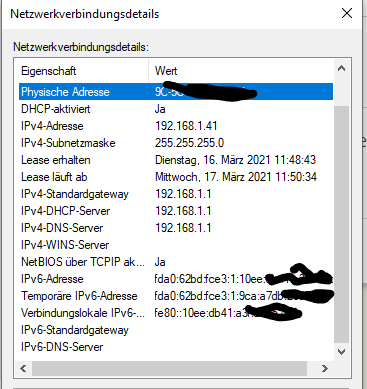

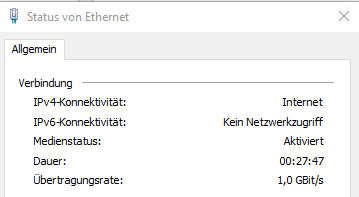

Habt Ihr IPv6 zum laufen bekommen? Ich betreibe meine UDMB hinter einer 7590 als Exposed Host an einem Telekom Anschluss.
Aktuell zeigt der Netzwerkadapter meines PCs folgendes:

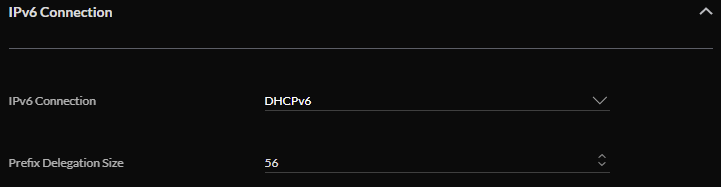

WAN Konfiguration in der UDMB:

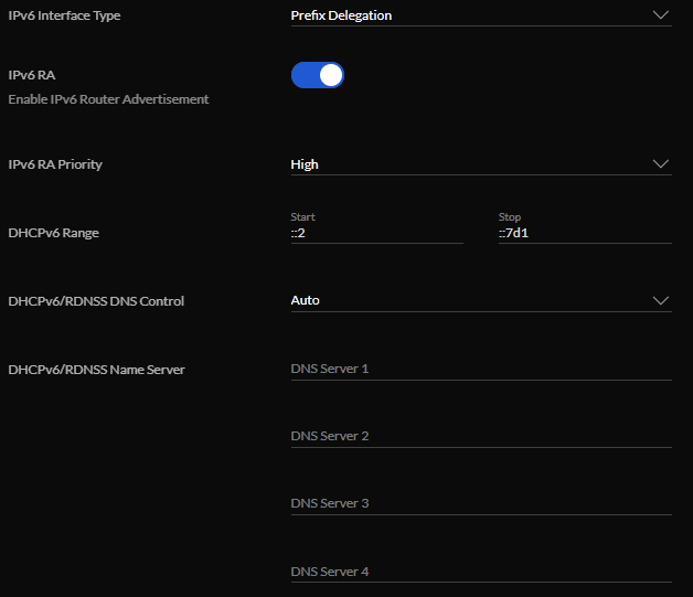

LAN Konfiguration in der UDMB:

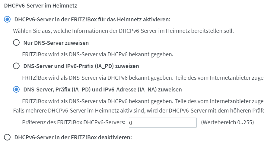

Ganzen Tag dran gesessen und letztendlich zum Laufen bekommen. Im Grunde genommen war es eine Einstellung in der 7590, die nicht korrekt war:
Ursprünglich war der Haken bei "Nur DNS-Server zuweisen" gesetzt. Blöder Fehler. Unter IPv4 weise ich der UDMB ja schließlich auch die WAN Adresse per DHCP zu.

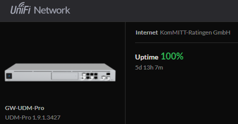

1.9.1 installiert und bis jetzt, läuft alles tip top.

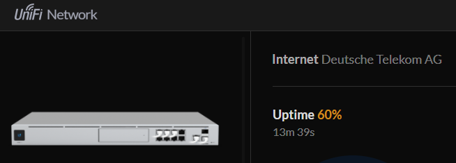

Was mir schon länger aufgefallen ist, die WAN Uptime auf der Startseite erreicht nie 100%.
liegt am ISP ;)
Die Verbindung ist ja stabil, denke das die Pings nicht dort ankommen wo sie sollen.
Habe in pihole schon das meiste für ui erlaubt.
