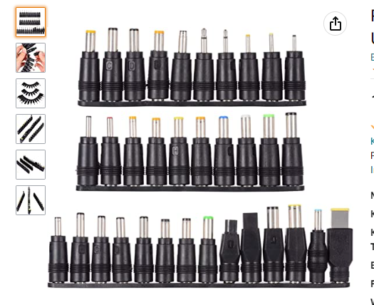

lucdec schrieb:
Was soll nach Mikro-USB schon Besseres kommen?
Wenn es irgendwann was besseres gibt, wird es irgendwann auch eine neue Richtlinie geben. Sowas wird nicht bis in alle Ewigkeit ins Stein gemeißelt, die Richtlinie damals hat aus 50 verschiedenen Steckerformaten eins gemacht.
Alles was du heutzutage mit Micro-USB oder USB-C siehst, wäre bis heute vermutlich mit irgendeinem selbst ausgedachten und proprietären Stecker auf den Markt gekommen. Ich weiß nicht wie alt du bist, aber ich kann mich noch gut an Schubladen voller irgendwelcher Netzteile erinnern, die genau passend für ein bestimmtes Gerät waren.
Die Welt vor Micro-USB sah so aus und die Stecker waren nur das halbe Problem, die Spannungen waren meist von Gerät zu Gerät ebenfalls unterschiedlich.
Bei Smartphones sah die Welt damals übrigens so aus, da war das von dir kritisierte Micro-USB ein Segen dagegen:
Viele Handymarken, viele verschiedene Ladegeräte. In den meisten Haushalten lagern noch die Netzkabel der letzten drei Mobiltelefone. Insgesamt sind mehr als 30 Typen von Ladegeräten im Umlauf. Das soll sich ändern: Die Europäische Kommission und 14 Handyhersteller haben sich auf ein universales Ladegerät geeinigt.
