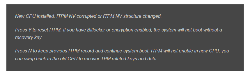

...Nachdem Zusammenbau erscheint diese Fehlermeldung, die ja wohl sehr viele Menschen außer mir betrachten müssen:
Zusätzlich gab es noch die Info über das BIOS: 12.07:22 Version F! Rev. 1.5
Eigentlich hatte ich die Hoffnung, nach dem Erststart Windows vom Stick aufspielen zu können, dies scheint aber verweigert zu werde, weil der Treiber, oder das BIOS veraltet ist.
Sowohl die CPU als auch die Ram- Riegel werden ordnungsmäßig erkannt Gigabyte Easy Modus, was schon einmal erfreulich ist.
Weil ich nicht weiß, wo genau der Fehler sitzt, und in welcher Reihenfolge ich vorgehen muss, habe ich erst einmal die beiden Updates Heruntergeladen, u.a. Version F18, im Menü Gigabyte wird der Stick namentlich erkannt, lässt aber keine Installation zu, weil "No disk" vorhanden.

wenn Deine Festplatte nicht Bitlocker verschluesselt sind einfach Z statt Y drücken (US Tastatur)

Was ist denn nun das Problem? Text der da steht nicht verstanden? Meldung einfach bestätigen wenn kein verschlüsseltes OS vorliegt.
Zum Thema Biosupdate und USB: das File muss enpackt auf dem Stick liegen, eine zip. o.ä funktioniert nicht.
Reaktionen: TorenAltair, CBecker, NerdmitHerz und 3 andere
Das mit dem fTPM ist keine Fehlermeldung sondern eher ein technisch bedingter Hinweis. Z drücken (eng. Layout) und gut ist.
Ansonsten einfach das neueste UEFI Update aufspielen. Das sollte alle nötigen Einstellungen für Windows 11 ab Werk setzen. Der Stick muss ggf. FAT32 formatiert sein und die mb_bios_b550m-ds3h_8arnr007_f18c.zip muss entpackt sein, sodass die B550MDS3H.F18c direkt auf dem Stick liegt.

Das ging ja superschnell mit dem Feedback!
Habe die wunderbare Z-Taste gedrückt, und siehe da, Windows fängt an zu installieren, bricht dann aber ab, weil eine Upgrade-Option nicht vorliegt, obwohl ich den Produkt- Schlüssel vom alten PC (Windows 10) eingegeben habe.
Die BIOS- Updates habe ich entpackt auf den Stick geladen, ob sich da was tut, habe ich noch nicht herausgefunden.
