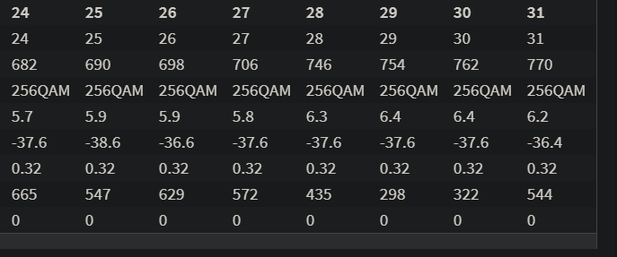

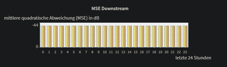

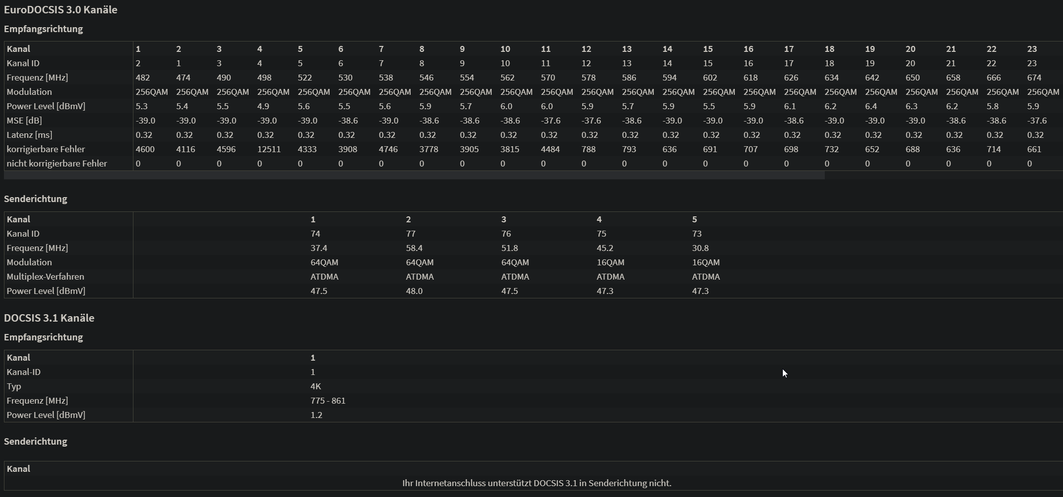

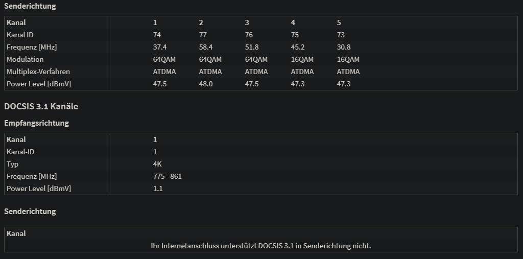

ich habe seit dem Umstieg auf CableMax 1000 fast jeden Tag Packet Loss und Internet Aussetzer. Anfangs hatte ich die Vodafone Station, daraufhin kam der 1 Techniker und hat den Verstärker im Keller neu eingepegelt. Es lief noch immer nicht, daraufhin die FritzBox bestellt. Auch damit lief es nicht zufriedenstellend. Der 2 Techniker kam und hat die Zuleitung vom Verstärker zur FritzBox neu verlegt.
Leider noch immer diese Aussetzer und Packet loss. Der dritte Anruf bei Vodafone ist schon getätigt nur wollte ich jetzt mal eure Meinung zu dem Thema haben.
Verbindungsdauer der FritzBox momentan knapp 50 Stunden
Die Kanäle habe ich mal als Excel-Tabelle angehangen sowie die Statistik und die Logs der FritzBox.
