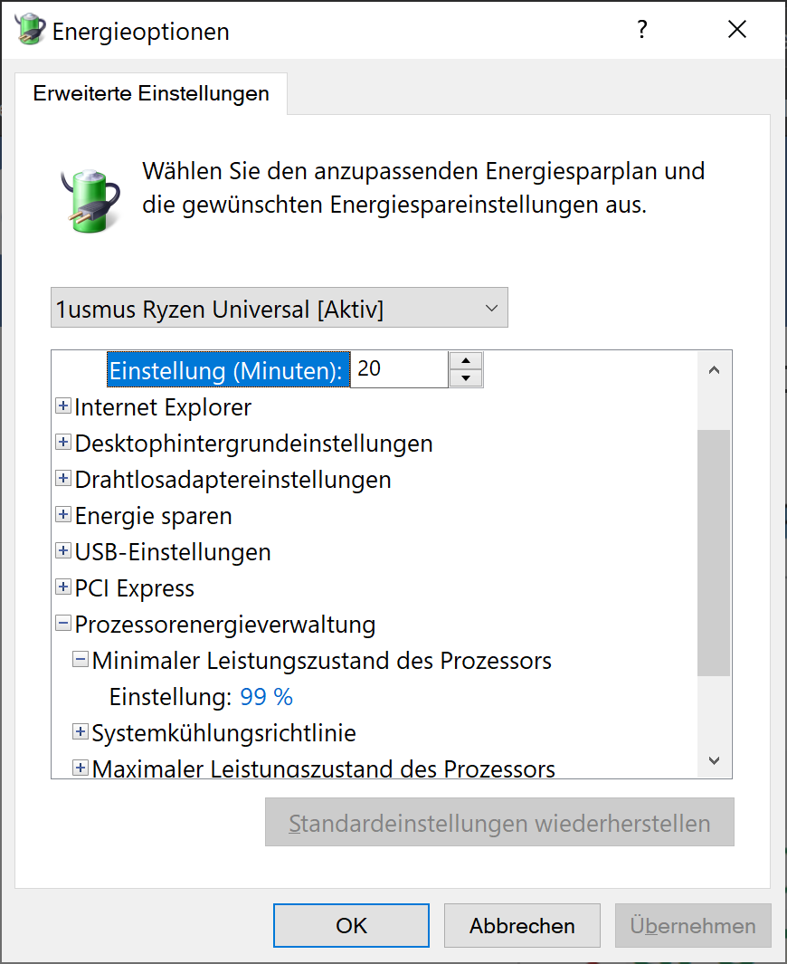

Lass mich raten, du hast im Windows den Höchstleistungs Plan an?
Nein, das hat damit nichts zu tun.
Wichtig sind die Bios Einstellungen (PPT, TDC, EDC).
Du kannst Zen2 in Windows auch auf 100% minimale CPU Last stellen, trotzdem throttld die CPU korrekt. Siehe hier:

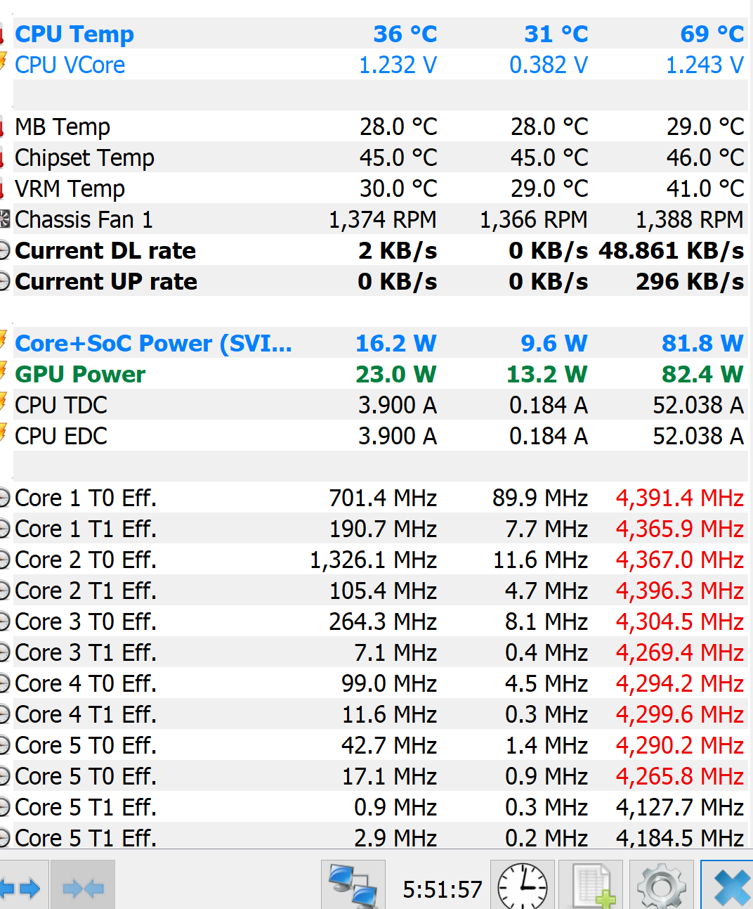

Meine Kiste läuft i.d.R. 12 Stunden am Tag. Siehst du ja auch am Screenshot. 6 Std heute durchgängig Video Encoding H264 (da scheitern die meisten OCs schon) und bisschen zocken.

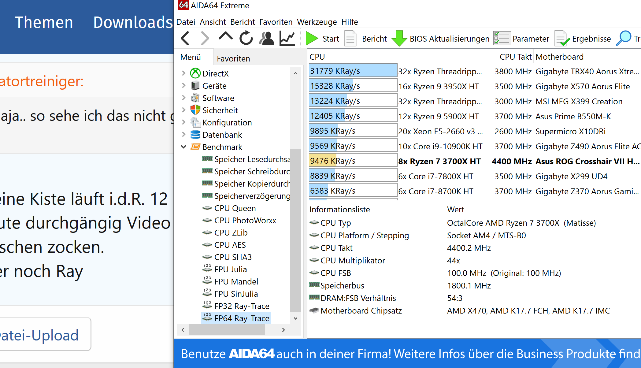

Hier noch FP64 Ratrace. Spätestens da scheidet sich die Spreue vom Weizen, ob ein OC korrekt rechnet oder nicht...
Hm.. auf Deinem Screenshot sieht man aber auch die Durchschnittswerte **vom eff. Core-Takt.. und sieht, daß die cpu 6 stunden quasi nichts gemacht hat. Um das gpu-encoden brauchst Du Dir also schonmal keine Sorgen machen.. mach doch mal cb20 auf allen cores.. check mal, was Deine CPU dabei so zieht und was noch an Takt übrig bleibt, solltest Du ein Power-Limit gesetzt haben.. oder wie schnell du im temp-limit bist ohne Powercap :-) Oder ist Dir cb20 auch schon zu krass für den Alltag?
Nachtrag:
**huch, das sind die minimum-werte.. dann kann ich Dir nicht sagen, wie beschäftigt Deine CPU im Durchschnitt war :-)

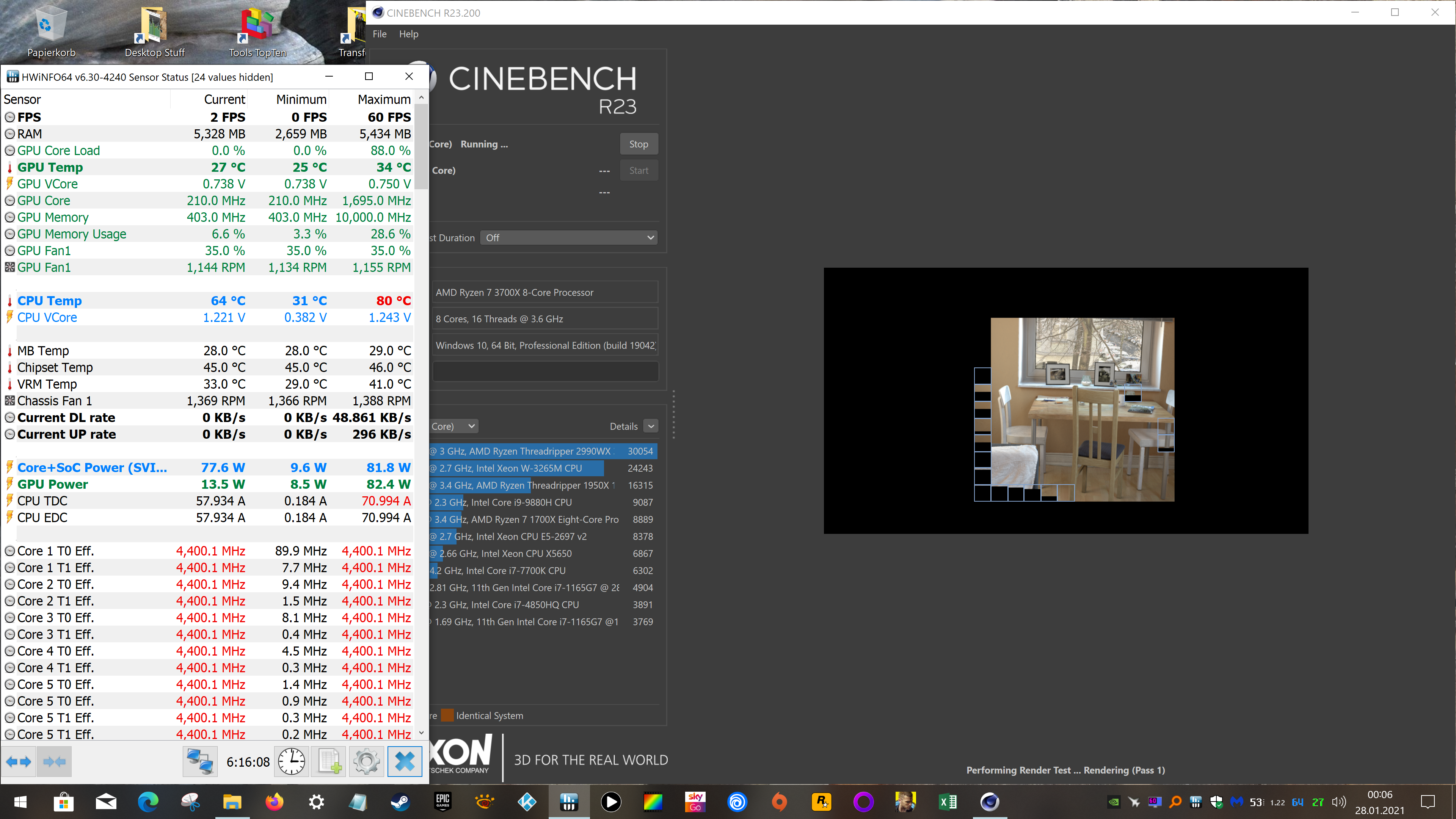

Hier mal ein Beweis, dass es nicht immer bei so nen Screen Allcore OC sein muss! Da läuft F@H auf der GPU und es wird nur ein Kern belastet und trotzdem wird da auf allen Kernen der max. Takt angezeigt.

Und auf meinen Screenshots sieht man keinen Durschschnitt. Nur min, max, current. Durchschnitt interssiert mich persönlich nicht.
