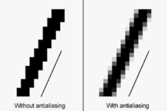

denke da müsste man eher mit der älteren Odyssey ohne Plus vergleichen
die Plus legt ja einen Filter drüber, weshalb der Vergleich schwieriger ist..
Schärfe kann mit dem Filter nicht mehr werden
aber ich sag mal:
788349
was ist schärfer ?
na das linke, klar...
nur: was schaut besser aus? (bei gleicher Auflösung)
von Fall zu Fall verschieden..
aber bei Schriften (Stichwort "ClearType")
oder in Spielen..
da opfern wird etwas Schärfe, legen verschiedene Filter drüber, einen "unschärferen Eindruck" der uns höhere Auflösung vorgaukelt
und das macht "ähnlich" der "Fettfleck"-Filter-Effekt dieser SDE-Beschichtung auch ;)
ähnlich!
was SDE angeht hast du den Eindruck ein Display zu haben mit wesentlich höherer Auflösung

@Kraeuterbutter
Zu dem Antialiasing Beispiel (dem Bild):
Da gibt es ja auch gewaltige unterschiede, FXAA oder MSAA da passt das Bild aber eher zu den billigen FXAA Modus, der keine Leistung zieht und dadurch die Kanten matschig und unscharf wirken lässt, während beim MSAA genau das gegenteil passiert.
Aber im bezug auf die O+ trifft es das Beispiel ganz gut, dort wird schärfe gegen ein unschärfe effekt eingetauscht der zwar den SDE verschwinden lässt, aber zu einen Aufpreis den ich Persönlich als fake bezeichnen würde.
Zumindest wäre hier der Zusammenhang auch wichtig, nähmlich wenn jemand den verschwommen SDE Effekt mit einer HP Reverb Auflösung vergleichen würde.
Nach dem Motto: Na und mit der O+ kann ich den SDE ja auch nicht sehen ;)
Gibt bestimmt einige Leute mit einer O+ die so ne meinung vertreten.
