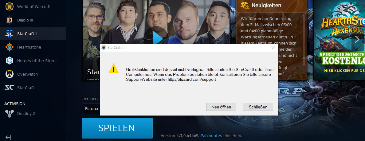

Also nach dem Update bin ich nicht mehr in der Lage StarCraft 2 zu starten
Hast du eine AMD Grafikkarte. Könnte vielleicht sein, das du den AMD Treiber aktualisieren musst. Der aktuelle Adrenalin 18.4.1 soll eigens für das neue Windows Update entwickelt worden sein ...
Wenn du auf 18.4.1 aktualisierst, gehe nicht über die Radeon Software, sondern lade dir den Treiber komplett bei CB herunter ... Aktualisierung über die Radeon Software führte bei mir zum ersten Bluescreen im "neuen" System ...
