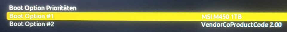

Hallo, da ich leider keine Ahnung habe und ich jetzt seit zwei Tagen versuche mein PC zum laufen zu bringen (bisschen verzweifelt) hoffe ich hier eine Lösung zu finden.
Ich habe mir einen neuen PC gekauft mit den oben genannten Daten. (Alles neu und aktuell)
Ich hab Windows 11 gekauft und als Download auf einen leeren Stick gezogen. Code passt auch und auch sonst komm ich bis zu dem Punkt an dem ich dann Windows gerne aktivieren würde. Windows 11 zeigt mir dann die Fehlermeldung auf dem Bild an. Ich würde mir jetzt ungern auch noch Windows 10 kaufen, vorallem weil ich nicht weiß ob es dann geht.
Ich würde mich über Hilfe freuen. Danke im Voraus.

Hast Du deine Festplatte(n) partitioniert?

Ich hab gestern den Download von Windows 11 nochmal heruntergeladen und auf einen anderen Stick gezogen. Dabei habe ich die Einstellungen für "empfohlene Option für diesen PC verwenden" raus genommen. Ob es an dem Stick, an dem Haken oder an dem Download lag, keine Ahnung. Das CSM habe ich ausgelassen.
