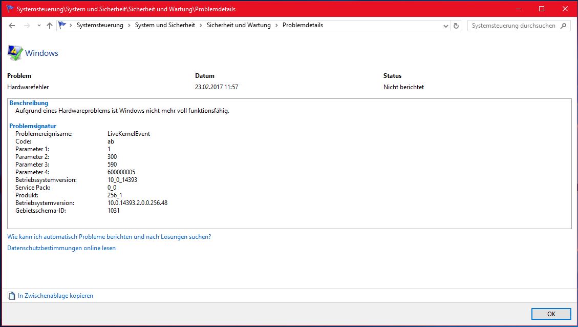

PC nach Bluescreen WHEA UNCORRECTABLE ERROR neu aufgesetzt. Nach der Neuinstallation läuft Alles.Die Neuinstallation beruht auf einer älteren Version von Windows 10. Sobald ich den Grafiktreiber nach dem Windows 10 Update installiere (Onboard HD4600) Schmiert Alles und die Fenster "hängen fest". Wenn ich das Update nicht mache und den Grafiktreiber automatisch installieren lasse läuft Alles.Der Pc wird nur zum Musik hören wie Spotify etc. und zum zocken von Blacklight Retribution genutzt. Die Spiele laufen Fehlerfrei und schnell.(Wenn ich die alte Version von Windows 10 nutze.) Memtest ergab nach einer ganzen Nacht (785%) 0 Errors Prime95 läuft bei 4,4Ghz 3 Stunden stabil. 3 Stunden, weil ICH den Test beende. Er würde locker weiterlaufen... Das Komische ist, dass bis vor kurzem Alles einwandfrei lief (Mit dem Update WIN10!!) .Ich habe nix geändert... Von heute auf Morgen ging Nichts mehr... Die SSD habe ich bei einem Freund getestet und direkt nach einer Neuinstallation von Win10 hat der sfc /scannow Befehl mir Integrationsfehler angezeigt, die nicht behoben werden können.(anderer PC und Frische Neuinstallation!!) Jetzt dachte ich es liegt also an der SSD, aber falsch, die 500GB Platte die ich noch drinne hab macht auch Faxen.

Wenn ich den Originalen Grafiktreiber von Asus Installiere macht der PC faxen.Wenn ich den von Windows nehme, ist das eine Nummer aktueller und läuft dann auch, aber die AI-Suite Software wird dann nicht passend zu meinem Board in ROG -> Rot dargestellt sondern Standard Blau. Die Bluescreens kommen trotzdem. egal welchen Grafik-Treiber ich installiert habe.

Den WHEA UNCORRECTABLE bekomme ich ab und zu immer noch.
