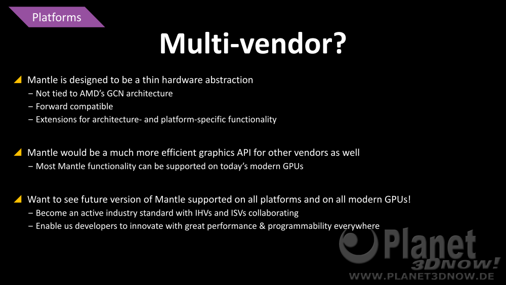

In Vulkan steckt wohl viel von mantle. Und ist Vulkan offen?
@OiOlli
Ich denke mal sobald alles fertig ist wird es offen sein.
Vulkan ist schon offen. Alle Khronos-Mitglieder haben da vollen Zugriff darauf und haben auch schon Änderungen und Verbesserungen eingebracht. Alles was die Khronos von Mantle übernehmen wollte durften sie in vollem Umfang übernehmen und was AMD spezifisch war durften sie weglassen. Das hat AMD angekündigt und auch erfüllt. Warum muss AMD eine API unter dem Namen Mantle selber weiter pflegen um sein Wort zu halten? Somit ist Mantle offener geworden als es jemals anders sein konnte - man kann sogar alles ändern was man ändern will.
