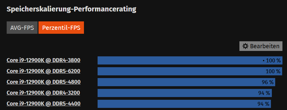

Nur mal so, das hier hat CB gemessen:
Die Intel Plattform ist die einzige, bei der man DDR4 und DDR5 direkt vergleichen kann.
Nun sehen wir hier, dass DDR4-3800 bei den perzentilen mit DDR5-6200 gleichauf ist.
Das liegt daran, dass DDR5 massiv laschere Timings hat.
Was wir aber auch sehen, dass DDR5-4400 nurnoch 94% erreicht, dein DDR5-3600 entsprechend noch weniger, vermutlich irgendwo so um 88%-90%.

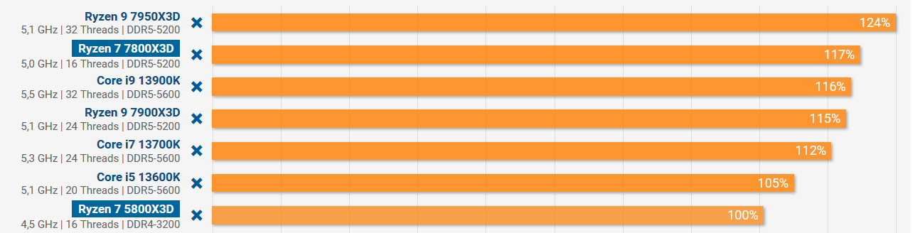

Jetzt schauen wir uns an wieviel schneller der 78x3D gegenüber dem 58x3D ist (PCGH CPU Index bei erscheinen des 78x3D):
Man sieht, dass der 78x3D gerade mal 17% im Durchschnitt schneller ist als der 58x3D, je nach Spiel mal mehr mal weniger.
Dein 78x3D läuft aber eben mit 3600 MTs, was die Leistung (s.o.) um 10-12% reduziert.
Jetzt schauen wir aber nochmal genauer hin: Der 5800x3D wurde hier mit 3200 MTs gemessen, nicht mit 3600/3800 MTs, also kannst du gut und gerne mal 5% (oder mehr) auf den hier getesteten 5800x3D drauf legen.
Ergebnis: 78x3D 3600 MTs = ~58x3D 3600 MTs
Dass der 78x3D höher Taktet wird eben dadurch zunichte gemacht, dass DDR5 massiv höhere Timings hat, s.o
Wenn du also "keinen Unterschied" zwischen deinen 6000MTs und 3600MTs feststellst, dann hätte ein 5800x3D genauso gereicht, da die Rohleistung beider CPUs sehr ähnlich ist.
