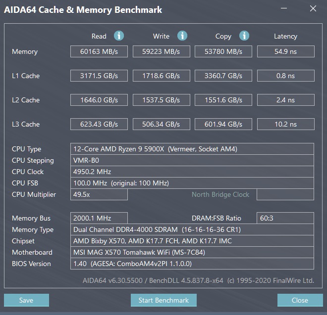

Trfc versuchen runter zu schrauben?

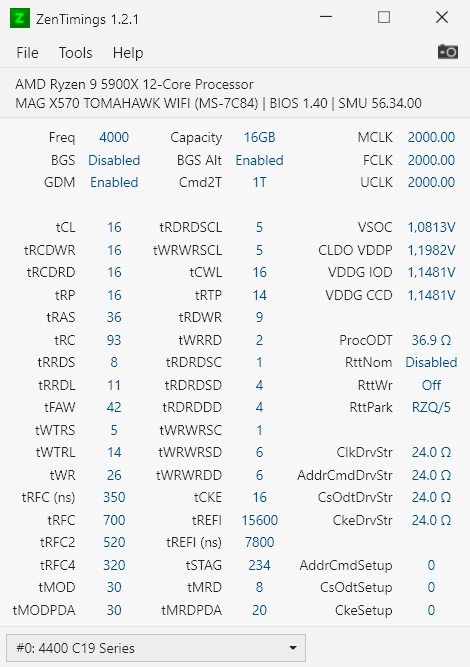

Riegel laufen mit 1,45-1,47 Spannung mit der sie auch 4400 mhz laufen... im XMP Profil
Das 4000 mhz profil ist ein "memory try it !" Profil
@therealcola
ja tRFC könnte noch niedriger gehen. Ansonsten ist mir aufgefallen, dass copy relativ langsam zu sein scheint. Evtl hilft da tWR runterzuschrauben. Bin jetzt aber kein super Experte.

ich habs einmal mit der MemoryTryIT Funktion geschafft 4000/2000 zu booten. War aber von dem Problem betroffen, dass alles übner 3200Mhz total laggy war.
Mit dem neuen Beta BIOS für das UNIFY läuft jetzt schon mal 3800 stabil, aber ich schaffs nicht mehr IF > 1900 zu booten.
Bios reset > Memory tryit auf 4000 mhz 16T Profil
danach unter advanced > amd overclocking > infinity fabric auf 2000 mhz fest taktern.
Save und reboot.
So läufts jedenfalls bei mir...
ansonsten bleibt wohl nur abwarten bis sie das bios / agesa weiter verbessern :)

Welche Benchmarks nutzt ihr denn so um zu sehen ob die Performance sich verbessert oder nicht?
Cinebench skaliert ja nicht mit RAM-OC.
Aida zeigt die Verbesserungen beim Durchsatz und Latenz.

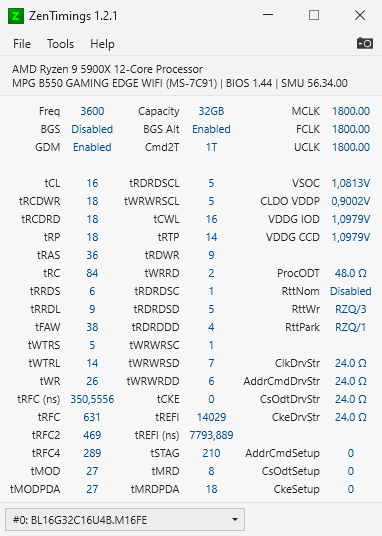

Gibt es schon erste Einschätzungen wie gut der Inhalt aus diesem schönen Post noch für Zen3 gilt? Habe Ballistix Sport LT 2x16GB 3200 CL16 und der 5900x ist unterwegs zu mir. Bei der Gelegenheit wollte ich mich mal mit dem Thema RAM-OC beschäftigen und den Post als Einstieg hernehmen :)
Trotz Bios-Update mag mein Memory Controller wohl nicht mehr als 1800MHz.
Was würdet ihr mir empfehlen jetzt bei einem guten 3600er Setting noch rauszuholen?
Ich hab einfach das XMP geladen und manuell auf 3600 gestellt. Läuft, RAM-Spannung habe ich auf Auto, das Board legt hier ca. 1,34v an, also sogar noch weniger als das XMP vorgibt.
Ich denke 3600 mit guten Timings wird auch nicht spürbar langsamer sein als 3800, 4000 oder mehr mit schlechteren Timings.
