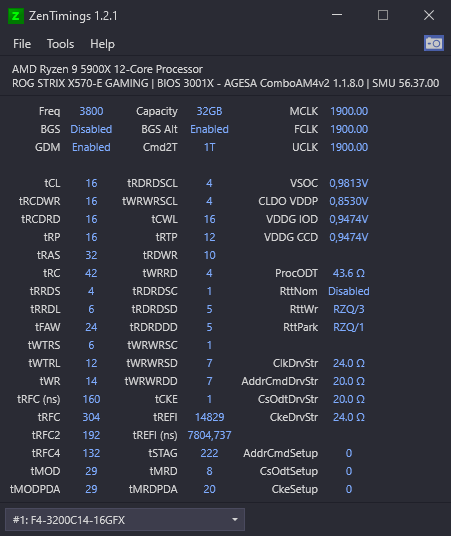

Vielen Dank für die Settings und die hilfreichen Tipps! Habe das so übernommen und der Rechner bootet zumindest schonmal und ich konnte immerhin diesen Beitrag verfassen.
Bei ein paar Werten war ich mir aber etwas unsicher, ob ich die richtige Einstellung im UEFI angepasst habe.
Sieht das richtig aus oder habe ich irgendwas vergessen?

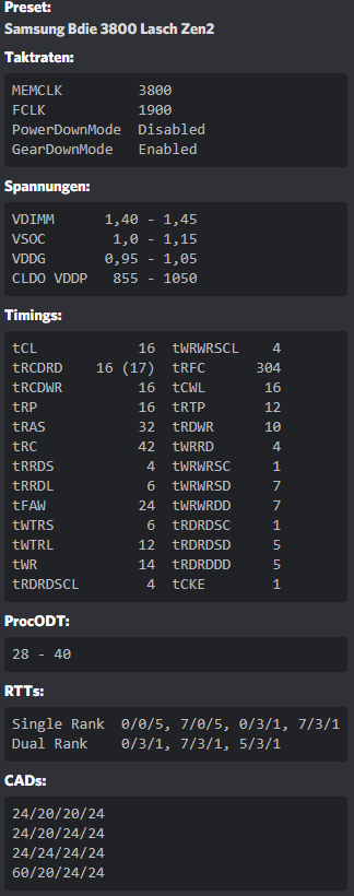

sieht gut aus. Kannst noch versuchen tRFC auf 266 zu setzen und mit ProcODT auf 36,9 Ohm. Und dann mal ein bisschen auf Stabilität testen.
Werfe am besten auch mal einen Blick in die Ereignisanzeige ob da WHEA Ereignisse auftauchen.

Also mit 3733 RAM und 1866 IF sowie deinen angegebenen Spannungen und den Safe-Timinigs vom Calculator bootet das System ohne Probleme sofort.
Wie soll ich da jetzt weiter vorgehen?
Habe jetzt mal die SAFE-Einstellungen bezüglich Spannungen auch übernommen.
Gebootet wird, ich lass in der Zwischenzeit bis zur Rückmeldung mal AIDA laufen.

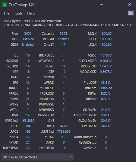

Okay, klappt doch nicht so wie gedacht leider.
Vorhin konnte ich mit den Einstellungen sogar kurz spielen, beim Stresstest kamen aber einige WHEA Fehler. Dann habe ich im UEFI die Spannungen etwas erhöht und konnte gar nicht mehr booten.
Nach CMOS Reset habe ich jetzt exakt die gleichen Werte wie vorher eingetragen, kann aber so gar nicht mehr booten.
load optimized defaults. Und dann erst noch mal mit XMP booten. Vielleicht hat das BIOS sich da irgendwo verschluckt. Ist es die aktuellste BIOS Version? Wobei auch mit der auf Asus Boards noch häufig von WHEA Problemen berichtet wird.

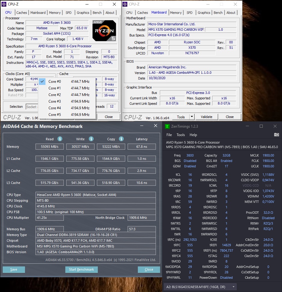

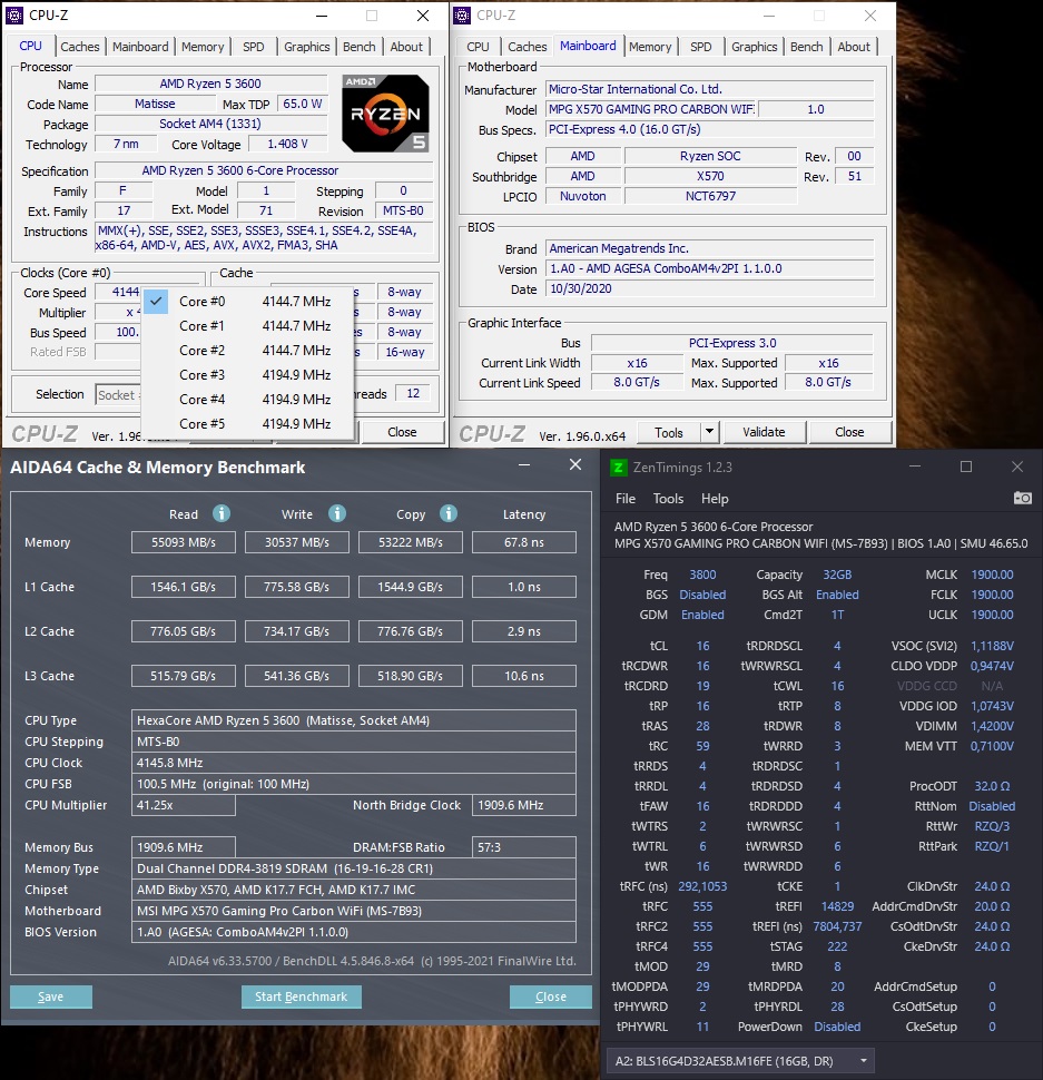

@Nechen Hi, willkommen zurück im CB Forum!
Ich hab gerade etwas Zeit und daher schreib ich mal alles zusammen für die,
die etwas "weiter" gehen möchten mit ihren "Micron E-Dies"!
(Weiter noch als beim DRAM Calculator auf "fast"!)
Ich habe die 2x16GB 3200CL16 Ballistix Sport LT
(BLS16G4D32AESB.M16FE) DR (Dual Ranked)
Meine laufen mit 3819MHz bei 1,42V im Bios eingestellt auf einem X570 Mainboard!
(1,43V real mit dem Multimeter gemessen unter Last)
Stabilität ist mehrfach getestet mit
Karhu 29h+, Memtest 24h+, Prime 95 34h+ und viele Games, keine WHEA Fehler,
also komplett zu 100% stabil!
Einzustellende Spannungs Werte:
DRAM Voltage: Range von 1,35 bis 1,45V
(Keine Angst, Micron gibt hier bis 1,5V frei laut Datenblatt)
Micron E-Dies skalieren nicht wirklich gut mit DRAM Voltage,
also normaler weiße braucht man nicht mehr als 1,42V.
Ich würde mit 1,4V anfangen.
SOC Voltage: Range von 1,025 bis 1,125V
(Load Line Calibration auf 3 (LLC) im MSI Bios, Last 1,16V mit dem Multimeter)
Da ist viel testen angesagt, anfangen würde ich mit 1,1V bei ersten mal.
(Mein SOC will nicht unter 1,125V im Bios eingestellt)
VDDG IOD: Range von 0,950 bis 1,075V
Beim ersten mal testen würde ich mit 1,05V anfangen.
VDDG CCD: Range von 0,950 bis 1,075V
VDDP CLDO: Range von 0,700 bis 1,050V
Beim ersten mal testen würde ich mit 0,950V anfangen.
Alle Werte beziehen sich auf 3800MHz Ramtakt und 1900MHz "Infinity Fabric" (IF):
tCL
da geht 16 immer
tRCDWR
da geht 16 immer
tRCDRD
mit 20 anfangen aber zu 90% geht 19 immer
tRP
da geht 16 immer
tRAS
da geht immer auf 34, dann runter testen 32, 30, 28 und bei 28 ist meist Schluss
tRC
da geht immer auf 60, meine sogar 59, 58 bootet er noch, aber schmeißt nach 1h Fehler im Karhu, also ist nicht stabil
tRRDS
ist immer 4, dann kommt Auto bei mir
tRRDL
da geht 6 immer und ich konnte auf 4 runter
tFAW
ist 16 perfekter Wert
tWTRS
da geht 4 immer, ich konnte auf 2 runter, dann kommt Auto
tWTRL
da geht 12 immer, ich konnte runter auf 6 bei 4 war kein "boot" machbar
tWR
da geht 16 immer, bei mir will er nicht weiter runter
tRFC
da kann man auf 570 runter ohne Probleme
Ich konnte auf 555 ab 545 wollte er nicht mehr Booten
tRDRDSCL
da geht 5 immer, ich konnte auf 4 runter, 3 geht nicht (DRAM Voltage erhöhen brachte nix)
tWRWRSCL
tCWL
da geht 16 immer, 14 aber auf jeden Fall testen
tRTP
da geht 12 immer, ich konnte auf 8, weiter runter war nicht "bootbar".
tRDWR
da geht 8 immer, ich konnte da nicht weiter runter
tWRRD
da geht 4 immer, ich konnte auf 3 runter
tRDRDSC
da geht 1 immer, weiter runter geht so oder so nicht
tRDRDSD
da geht 5 immer, ich konnte auf 4 runter, weiter ging nicht
tRDRDDD
tWRWRSC
tWRWRSD
da geht 7 immer, ich konnte auf 6 runter
tWRWRDD
tCKE
da geht immer 1, weiter runter geht so oder so nicht
Misc items:
Power Down Mode
auf "disabled"
BGS (BankGroupSwap)
auf "disabled"
BGS alt (BankGroupSwapAlt)
auf "enabled"
GDM (Gear Down Mode)
auf "enabled"
Command Rate
auf 1
Termination Block Ohm:
ProccODT
ist mit 32 Ohm ideal, man kann bis etwa 53 hoch
Rttnom
immer auf "disabled"
RttWr
immer auf RZQ/3 (80 Ohm)
RttPark
immer auf RZQ/1 (240 Ohm)
CAD-Bus Block Ohm:
ClkDrvStr
ist 24 Ohm
AddrCmdDrvStr
ist 20 Ohm
CsOdtDrvStr
ist 24 Ohm
CkeDrvStr
ist 24 Ohm
CAD-Bus Timings:
AddrCmdSetup
ist 0
CsOdtSetup
ist 0
CkeSetup
ist 0
PMU Training:
DFE Read Training
auf Enabled
FFR Write Training
auf Enabled
PMU Pattern Bits Control
auf Manuel
PMU Pattern
auf 10 oder A
MR6VerfDQ Control
auf Auto
CPU Verf Training Seed Control
auf Auto
Schlusswort:
Wenn 3800MHz nicht stabil sein sollten bei dir,
dann nur den Takt reduzieren auf 3733MHz Ramtakt und 1866MHz IF.
Wenn dies nicht bootet mit 3666MHz Ramtakt und 1833MHz IF und so weiter
bis es bootet und stabil ist.
Dann den Ram mit "TestMem5 v0.12 Config ist Anta777 Extreme" (kostenlos) oder "Karthu" (10Euro) testen und dann die Timings wieder reduzieren.
Der Grund ist einfach, je weiter der Takt sinkt, je schärfer können die Timings wieder eingestellt werden.
Suboptimal wäre die Timings vom 3800Mhz bei z.B 3600MHz.
Jede Taktung hat andere Timings, das ganz wichtig zu wissen!
Gruß
Mehlstaub
PS: Falls man sich nicht mehr schreibt, ich wünsche euch allen ein frohes Weihnachten!

tRCDRD
tRP
da geht 16 immer
tRAS
tRC
tRRDS
tRRDL
tFAW
tWTRS
tWTRL
tWR
tRFC
tRDRDSCL
tWRWRSCL
tCWL
tRTP
tRDWR
tWRRD
tRDRDSC
tRDRDSD
tRDRDDD
tWRWRSC
tWRWRSD
tWRWRDD
tCKE
Misc items:
Power Down Mode
auf "disabled"
BGS (BankGroupSwap)
auf "disabled"
auf "enabled"
auf "enabled"
Command Rate
auf 1
ProccODT
Rttnom
RttWr
RttPark
CAD-Bus Block Ohm:
ClkDrvStr
ist 24 Ohm
AddrCmdDrvStr
ist 20 Ohm
CsOdtDrvStr
ist 24 Ohm
CkeDrvStr
ist 24 Ohm
CAD-Bus Timings:
AddrCmdSetup
ist 0
CsOdtSetup
ist 0
CkeSetup
ist 0
PMU Training:
DFE Read Training
auf Enabled
FFR Write Training
auf Enabled
auf Manuel
PMU Pattern
auf 10 oder A
MR6VerfDQ Control
auf Auto
auf Auto
Schlusswort:
Gruß
Mehlstaub
(Rechtschreibfehler behoben + AIDA64 + Zen Timings)

Woher hast du die denn? Gibt es das auch für Zen3 ?ZeroCoolRiddler schrieb:
Klappt so erstmal, Karhu rennt grad. Irgendwelchen groben Schnitzer ?
Marcus Hax0rway
Captain
- Okt. 2013
- 3.258
Scheint mit 3600 MHz zu laufen mit den Timings. Dementsprechend sollten 3200 MHz dann auch gehen.ZeroCoolRiddler schrieb:Dann liegt es wahrscheinlich noch am Bios, da kranken fast alle gerade dran mit der Kombi 5000 + Agesa 1.1.0.0. und wird sich erst später bessern. Wenn du die Timings für 3200 nimmst, treten die WHEAs nicht mehr auf, oder?
Spannungen habe ich allerdings jetzt alle auf AUTO erstmal außer VDIMM.
