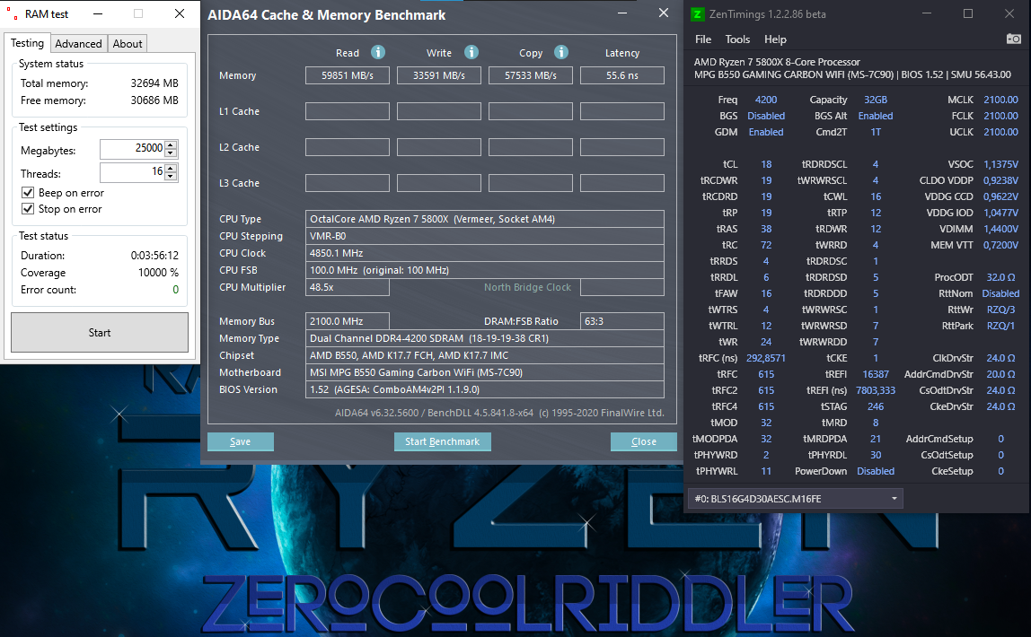

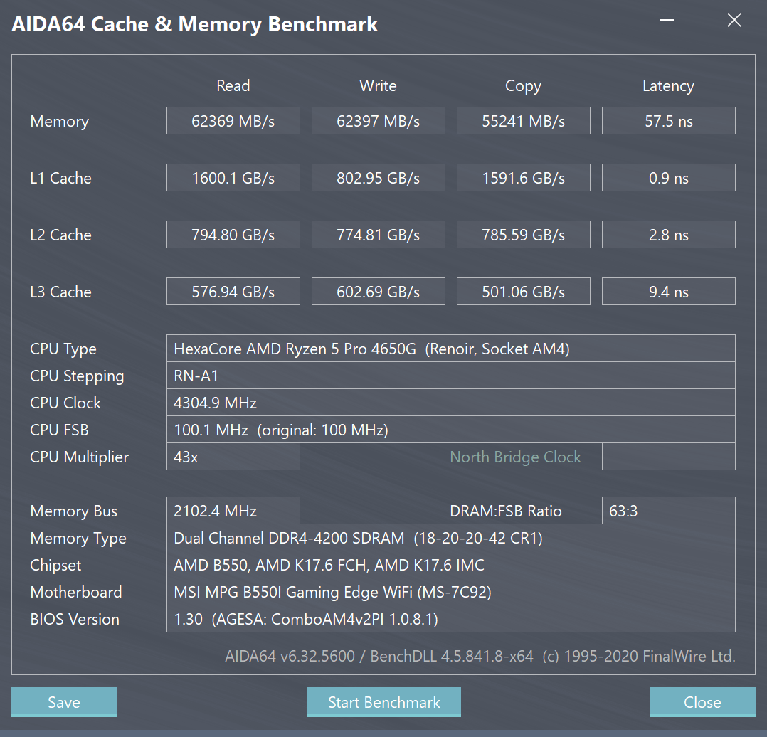

Hab jetzt meine Speicher (Crucial 2*16GB 3600 Rev. B) mit der Frequenz von 4200MHz und den Timings 18-20-20-20-42 bei einer Spannung 1,35V auf Stabilität fehlerfrei hin getestet. Mit AIDA Stabilitätstest, Testmem 5 (extreme@anta777), wie mit langen Spielstunden und allgemeinen Dingen :) gequält.
Könnte bei den Timings noch was verbessert werden?

Phear schrieb:
Und wie gesagt, ist kein E-Die mehr sondern B-Die. E-Die zu kriegen ist vermutlich nicht mehr so einfach gerade.
Die nehmen sich nix, auser dass B Die 16GB als Single Rank zu bekommen sind.
@Qyxes
Kannst ja mal versuchen die Subtimings wie bei mir zu drücken.
Das is n Fake / Scherz oder?

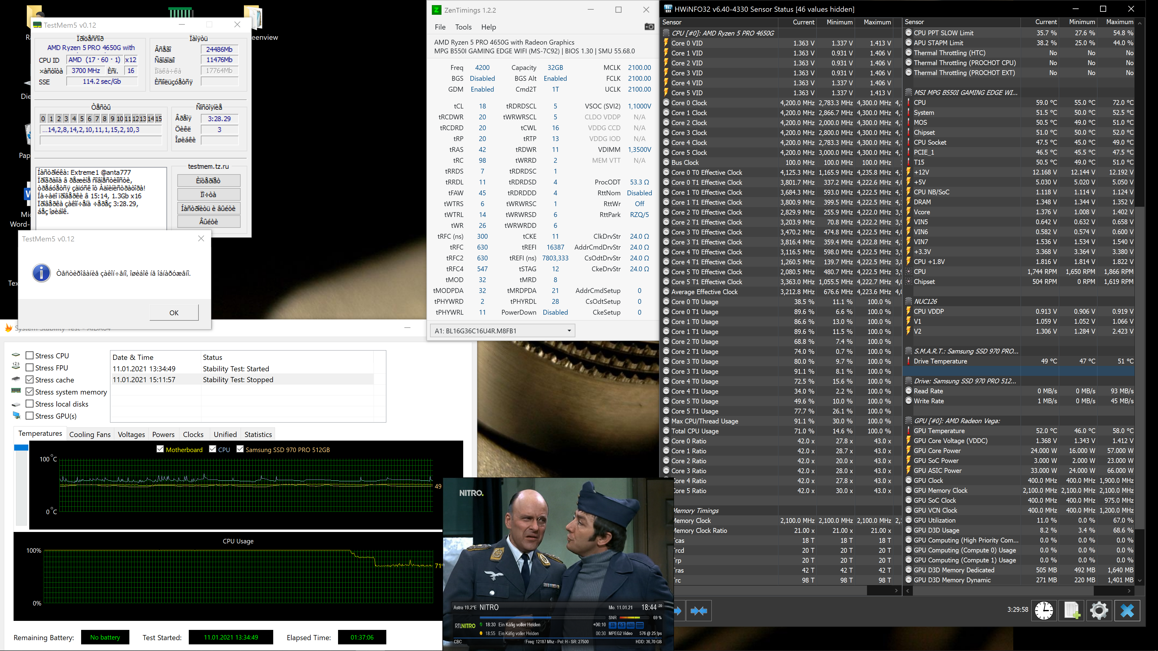

Bei mir brauchen meine 2x16GB Ballistix 3200MHz CL16 @ 3800MHz CL16 mit Mix-Timings auf jeden Fall 1,39V VDIMM sonst geht da nix.
Hätte gerne 4000MHz MCLK und habe einen Versuch mit den laschen Timings und 1,45V VDIMM versucht.
Das Ergebnis war ernüchternd, siehe Bild.
Habe jetzt meinen TempSensor fürs MB bekommen und beim RAM-KK montiert.
Die Temp bei VDIMM 1,39V liegt noch höher als vorher mit dem Multimeter gemessen.
Peak 57°C @ open case + Tu=22°C! Da komme ich wohl ohne aktive Kühlung nicht wirklich aus und das bereits bei 1,39V.
Die anta777 Config heizt dem RAM ordentlich ein....
  • TestMem5_4000MHz_CL16_SoC_1.1V_DRAM_1.45V_ProcODT_32_LaschTimings_anta777_fail.PNG
  • TestMem5_3800MHz_CL16_SoC_1.1V_DRAM_1.39V_ProcODT_43,6_DerMixTimings_anta777_+RAM-Temp_ok.PNG
Angepasste Timings vs Auto Timings ala XMP. Ja, da gibt es Unterschiede, auch beim Tempo was dabei rumkommt.
