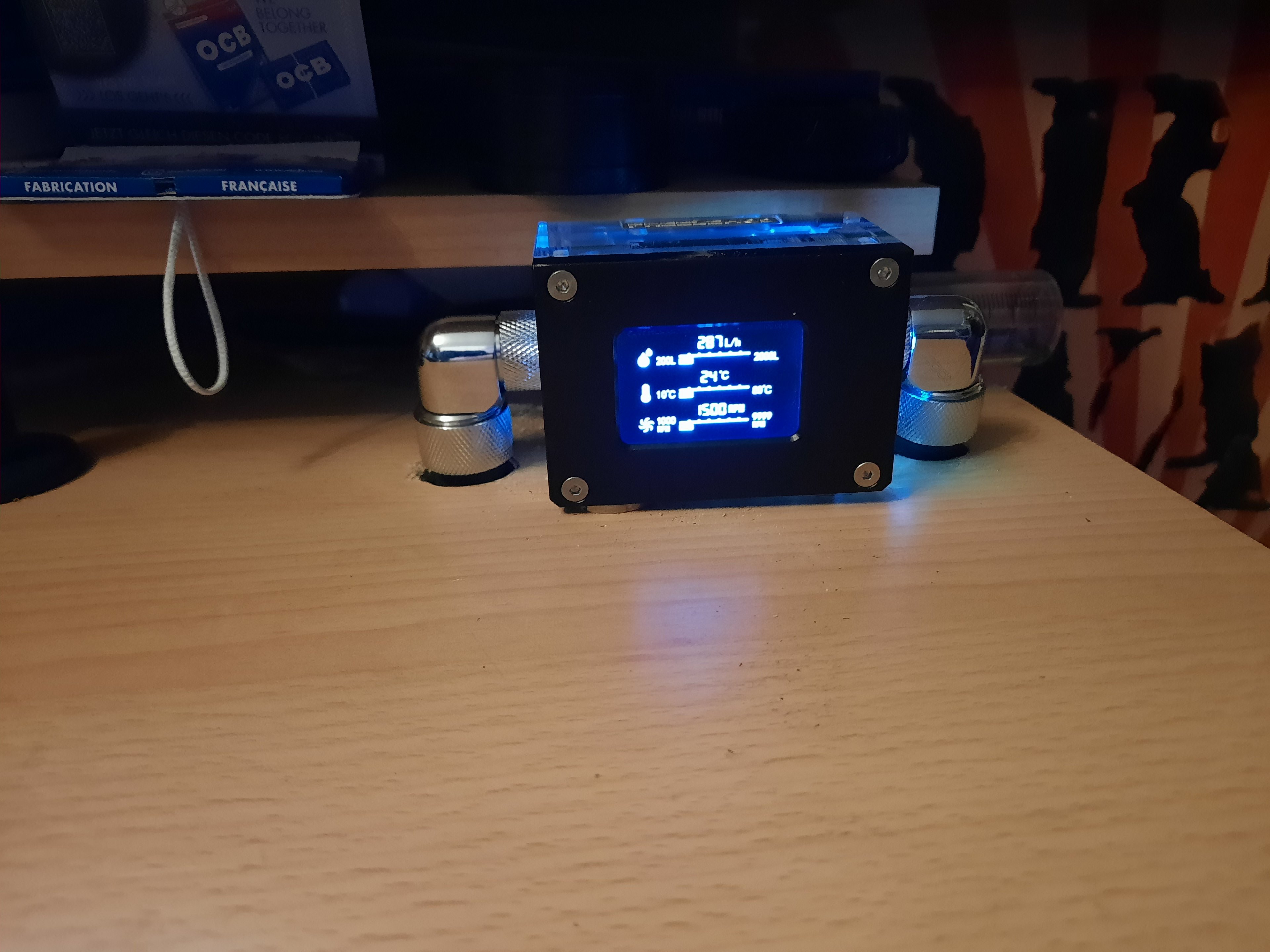

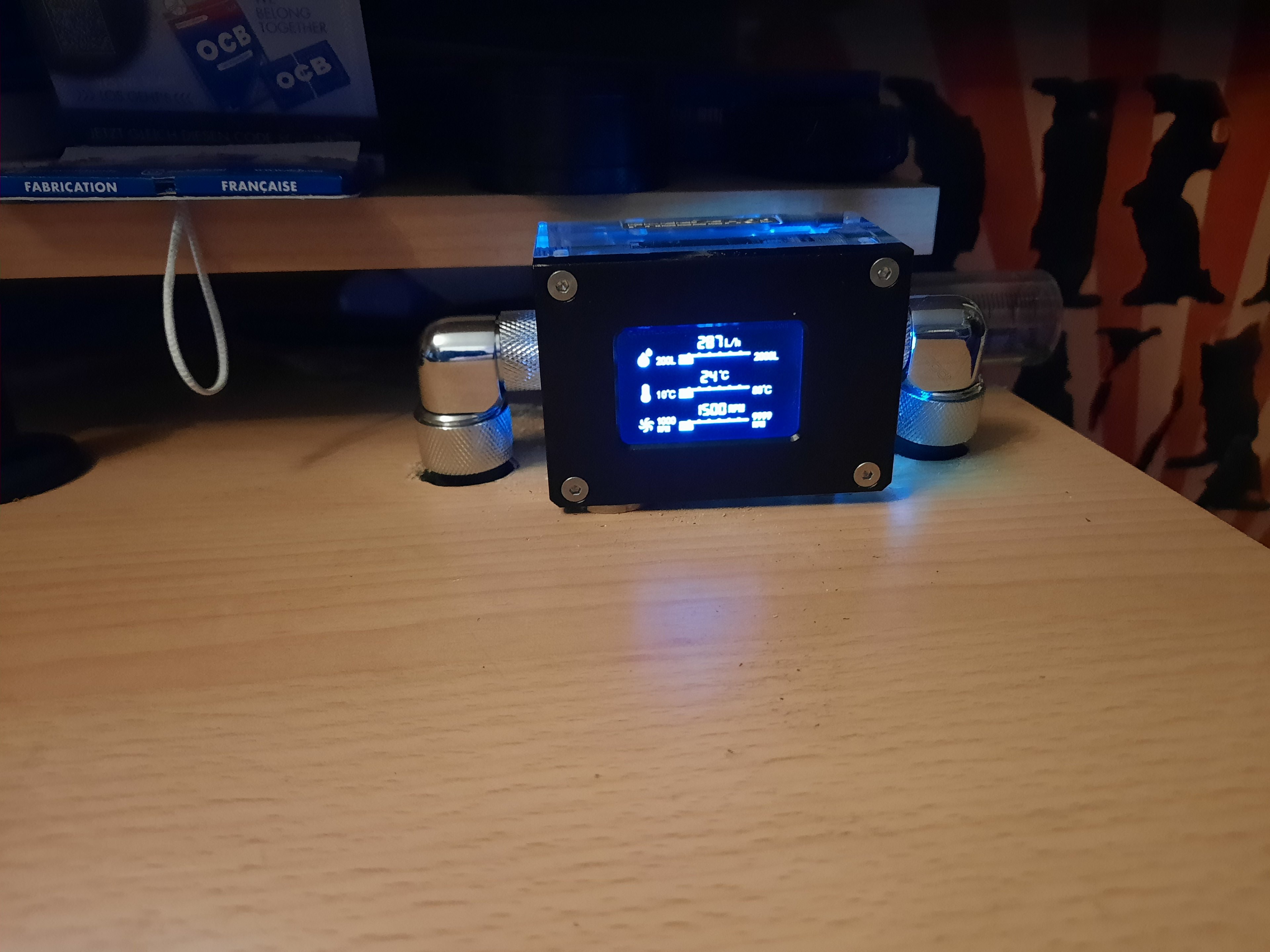

Als Temp/Durchfluss-Sensor hab ich mir son Ding auf die Tischplatte gesetzt:
maybe passt sowas ja in dein Konzept,einfacher gehts nicht:-)

@Ardan Redburn doch geht schon noch einfacher, gibt ja kleine temperatursensonsoren für steckplätze aufm MB, die man einfach unter eine kleine manschette an die Leitung klemmt, stimmt zwar bei inbetriebnahme nicht ganz, hat sich aber nach wenigen minuten eingependelt.
Außerdem ist die Wassertemperatur viel zu hoch, das belastet das Leitungssystem und die Pumpe nur, das wasser sollte eigentlich unter guten Bedingungen 40 oder 45 Grad nicht übersteigen.
