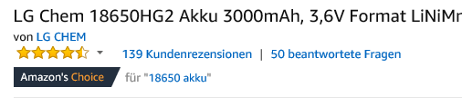

Unser Dampfladen verkauft meistens die LG https://www.amazon.de/gp/product/B01KK9PN4I/ref=ox_sc_act_title_1_1_3?smid=A28J7I5L3I2A98&psc=1
Und glaub noch Samsung aber die meisten nehmen die LGs weil se länge durchhalten.

Wieso steht da LG Chem?
Der eigentliche Hersteller heißt LG Chem. Die Bezeichnung hat bei Amazon aber sowieso kaum Bedeutung, da dort einfach häufig Artikel übernommen werden, die jemand mit dieser Bezeichnung angelegt hat.
https://en.wikipedia.org/wiki/LG_Chem
Ist am Ende ein und der gleiche Artikel, außer man erwischt mit etwas Pech eine billige Kopie.

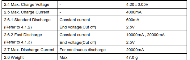

Die LG Zellen sind "nur" bis 20A zugelassen! VTC5A gehen bis 35A und VTC6 bis 30A.
Was passiert ist kann man sich denken. Irgendwelche Idioten nutzen bestimmt Geräte mit einer Zelle und 100W+ und dann passierts....
EDIT: Hier Auszug aus dem originalen Datenblatt.
Die Angaben zu 30A bei einigen Amazon Angeboten sind FALSCH!

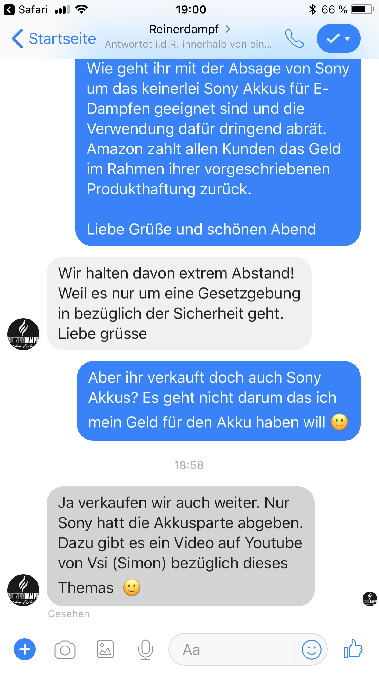

Mein Dampfshop schreibt folgendes
Sehe ich ähnlich, halte ich aber rechtlich im Rahmen der Produkthaftung für sehr fragwürdig.

Wo siehst du das? Spezifiziert bis maximal 20A, sowohl bei Kurz- als auch Langzeitbelastung!
Vielleicht explodieren sie nicht sofort bei 30A, aber genau deshalb zieht Sony ihre Akkus jetzt zurück, weil ein paar immer meinen werden: "Ach ein paar Ampere mehr wird schon passen!"
