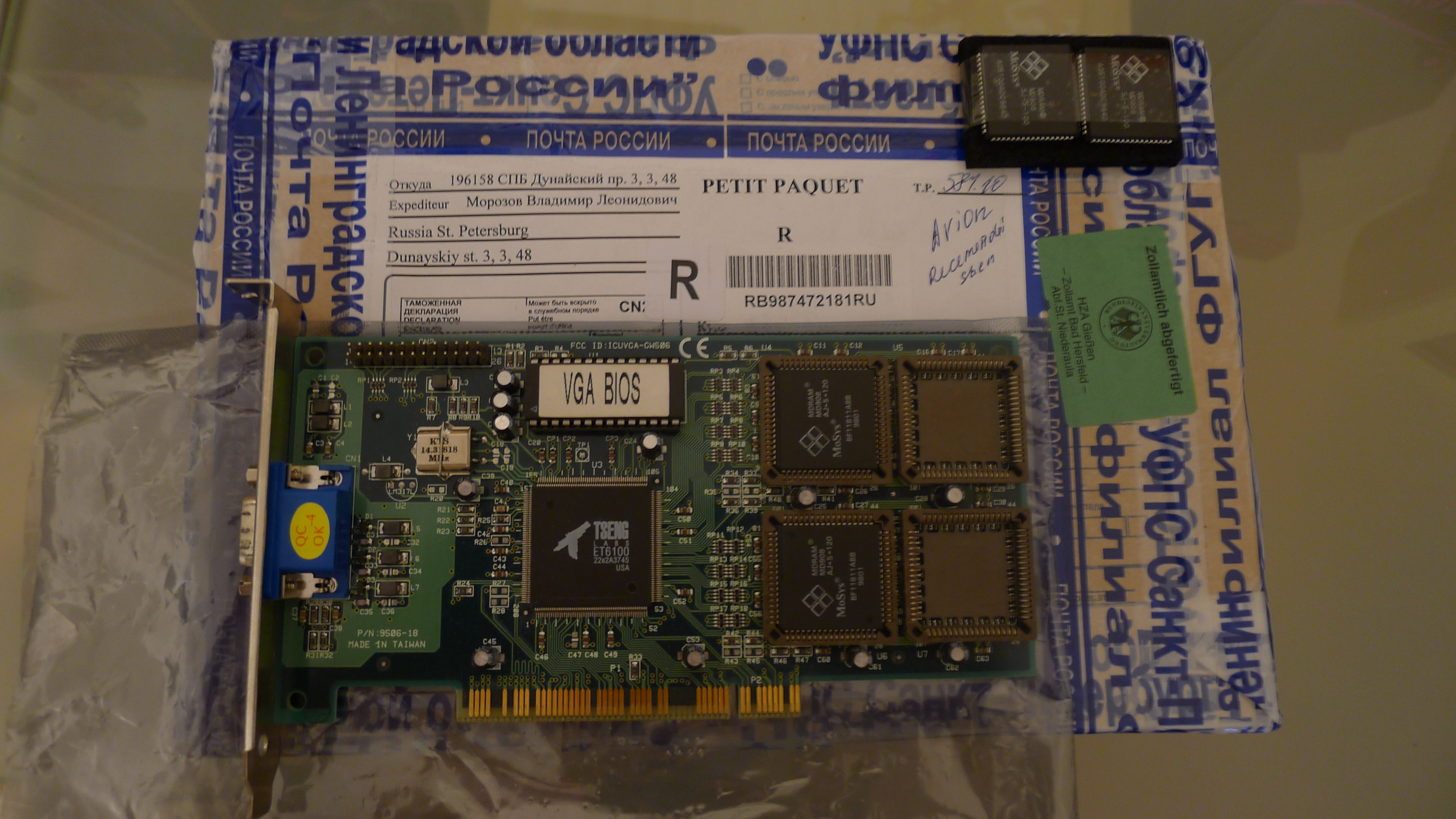

Hab heut ne "neue" Grafikkarte für meinen Pentium 233 MMX bekommen... hoffe sie geht auch.
Tseng Labs ET6100 mit 2MB (das rechts oben sind nochmal zwei 1MB Chips zum erweitern)

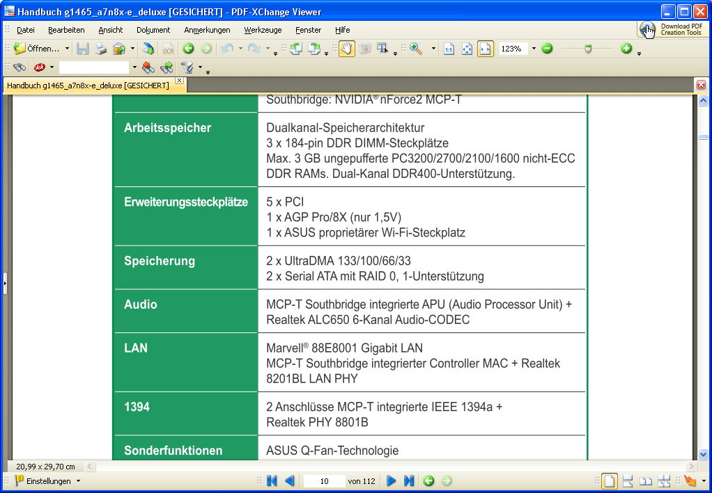

ASUS A7N8X-E Deluxe
Mindestens 3 Kondensatoren durch, bei mir...

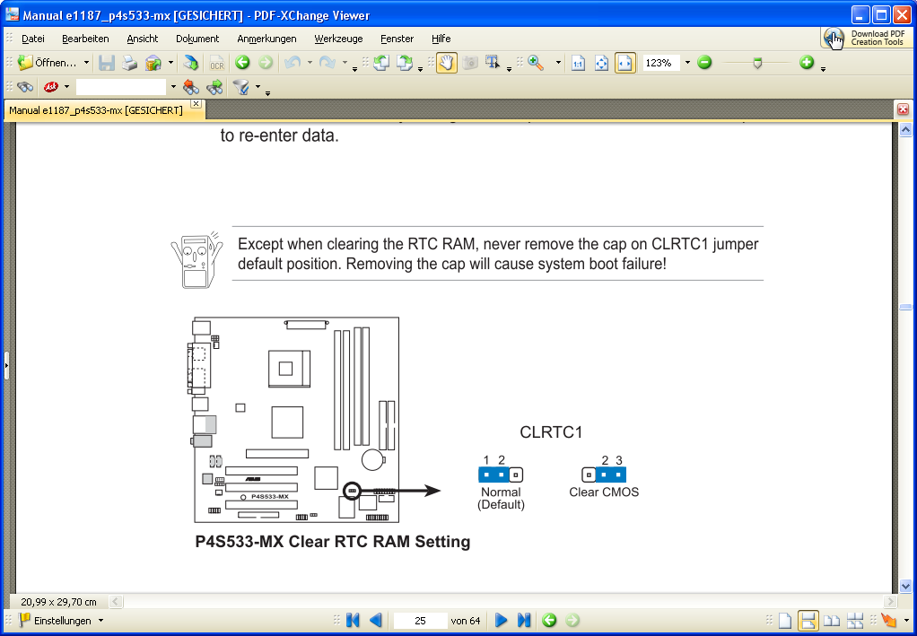

Bei meinem Vater erst getauscht ein MS-7124 Board - 5 Elkos kaputt. Ursache war, das der Kühler und Lüfter nicht richtig montiert war. Eine Seite war schief. Das Ding lief sogar noch, stürzte aber immer wieder ab. Bei dem gebrauchten Tauschboard ist aber auch was nicht ok. Datum und Uhrzeit bleibt nicht gespeichert und bei einem Neustart bleibt es hängen. Man muss es vom Strom nehmen komplett. Dann startet es wieder und läuft.
Muss den Jumper von der RTC - Rücksetzung (BIOS Reset - CLRTC ) nochmal prüfen, ob der richtig gesetzt ist.
