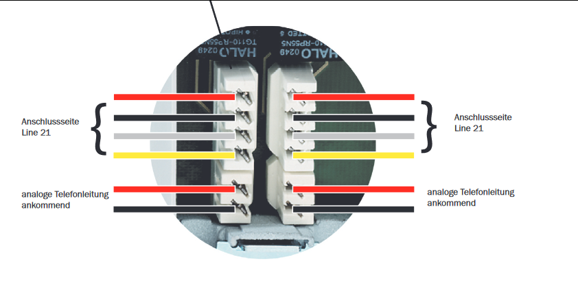

Habe gleiches Probem im Haus aber schaffe über meine 2x2 Telefon-Adern nur 30 MBit/s. Länge um 20m. Pins 1,2,3 und 6 sind dabei noch fliegend mit Lüsterklemmen verbunden. :rolleyes:
Evtl. werde ich noch das Merten/Ruthenbeck "Line 21" probieren ob das was bringt.
Ansonsten gäbe es noch die hochpreisigen Lösungen von einigen Anbietern (www.2-draht-lan.de, Allnet, Gigacopper,...) oder gar über Coax.
Das bringt gar nichts, weil es das selbe tut. Es kann nur noch zusätzlich über einen Übertrager ein analoges Telefon über die selbe Leitung schicken.

DLMttH schrieb:
Wie ist das zu verstehen? Bei Ethernet mit vier Adern wird entweder 100 Mbit/s ausgehandelt, oder wenn es extrem schlecht läuft, 10 Mbit/s oder gar nix. Dazwischen gibt es nix, was 30 Mbit/s erklären würde.
Klar, ausgehandelt wurde (wie erwartet bei 4 Adern) 100Mbit (laut WIndows Netzwerk Staus), aber der Speedtest übers Internet ergab nur rund 30Mbit.
Wirf mal die Lüsterklemmen raus oder mach ein Foto davon wie das gerade aussieht.
Dachte ich auch erst, aber siehe die ganzen positiven Rezensionen dazu beim großen A. Sollten das alles nur Fakes sein?
Anscheinend ist ja da doch noch irgendein kleiner IC verbaut der irgendwas fehlendes "simuliert" (laut Hersteller-Info). Was genau da passiert, wüsste ich auch gern.
https://www.avolta.de/avolta_web/de/documents/merten/mediadataUserGuide/22_Netzwerktechnik.pdf
Da gehts aber darum das von Anfang bis Ende als Ersatz zu verwenden. Mit einer einzelenen UAE tut sich da gar nix. Und selbst das macht eigentlich keinen Sinn, da die in dem Beispiel ja trotzdem nochmal 2DA für Telefon verwenden.
Bei den meisten wird das einwandfrei funktionieren. Schließlich funktioniert es auch fast immer, wenn man normale Netzwerkdosen benutzt.
Ansonsten ist das eine ganz normale Phantomschaltung.
https://de.m.wikipedia.org/wiki/Pha...rmittlungsstellen des Telefonnetzes angewandt.
Nur dass man hier anstatt so wie im Schaltbild dort zu sehen, nur einen Vierer hat. Über die direkten Adern läuft das Ethernet und über den Phantomkreis das analoge Telefon. Ähnlich wie bei der Phantomspeisung beim S0-Bus.
https://www.virtualuniversity.ch/telekom/telefon/10.html
Die zusätzlichen Anschlussmöglichkeiten für Analog sind entweder für eben das ankommende Signal oder auch für etwaige zusätzliche vorhandene TAE. Schließlich ist die Dose dafür entwickelt worden, eine vorhandene Haisinstallation zu erweitern.
