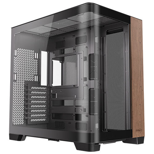

Wem die Netzteil Lösung nicht gefällt der kann auch mal dieses Gehäuse betrachten:
https://www.antec.com/product/case/c8-curve-wood
Bin ich froh, dass ich mit dem Vision Chrome "mein" Gehäuse gefunden habe, denn das von dir hier verlinkte Gehäuse sieht nicht nur superchique aus, sondern, es hat auch 8 Slotblenden, was die Auswahl an vertikalen GPU-Mounting-Kits deutlich erhöht (inkl. des sehr guten NZXT-Modells).
Bleibt halt die Notwendigkeit, dass frau / man / HundKatzeMaus die Kabellage optisch gefällig verlegen muss, was ich persönlich immer als nervig empfand.
Aber das Konzept mit Curved und Wood und gutem Raumangebot..., IMO sehr schön! 👍
