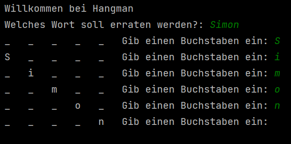

4. Tag an dem ich programmiere. Einiges gelernt bisher...
nun wollte ich Hangman in der Konsole coden. Leider... naja. seht selbst.
Python:
print("Willkommen bei Hangman")
quiz_word = input("Welches Wort soll erraten werden?: ")
word_counter = len(quiz_word) -1
while word_counter >= 0:
    print("_", end = "\t")
    word_counter -= 1
def move():
    input_player = input("Gib einen Buchstaben ein: ")
    for x in quiz_word:
        if input_player == x:
            print(input_player, end="\t")
        else:
            print("_", end="\t")
run = True
while run:
    move()
Wir reden jetzt mal noch gar nicht davon das es keine Gewinnermittlung gibt. Ich will nur das mein Code sich merken kann welche Buchstaben bereits richtig sind ^^
Es kommt nämlich das raus:
Kann mir wer helfen? ^^
Grüße Simon
