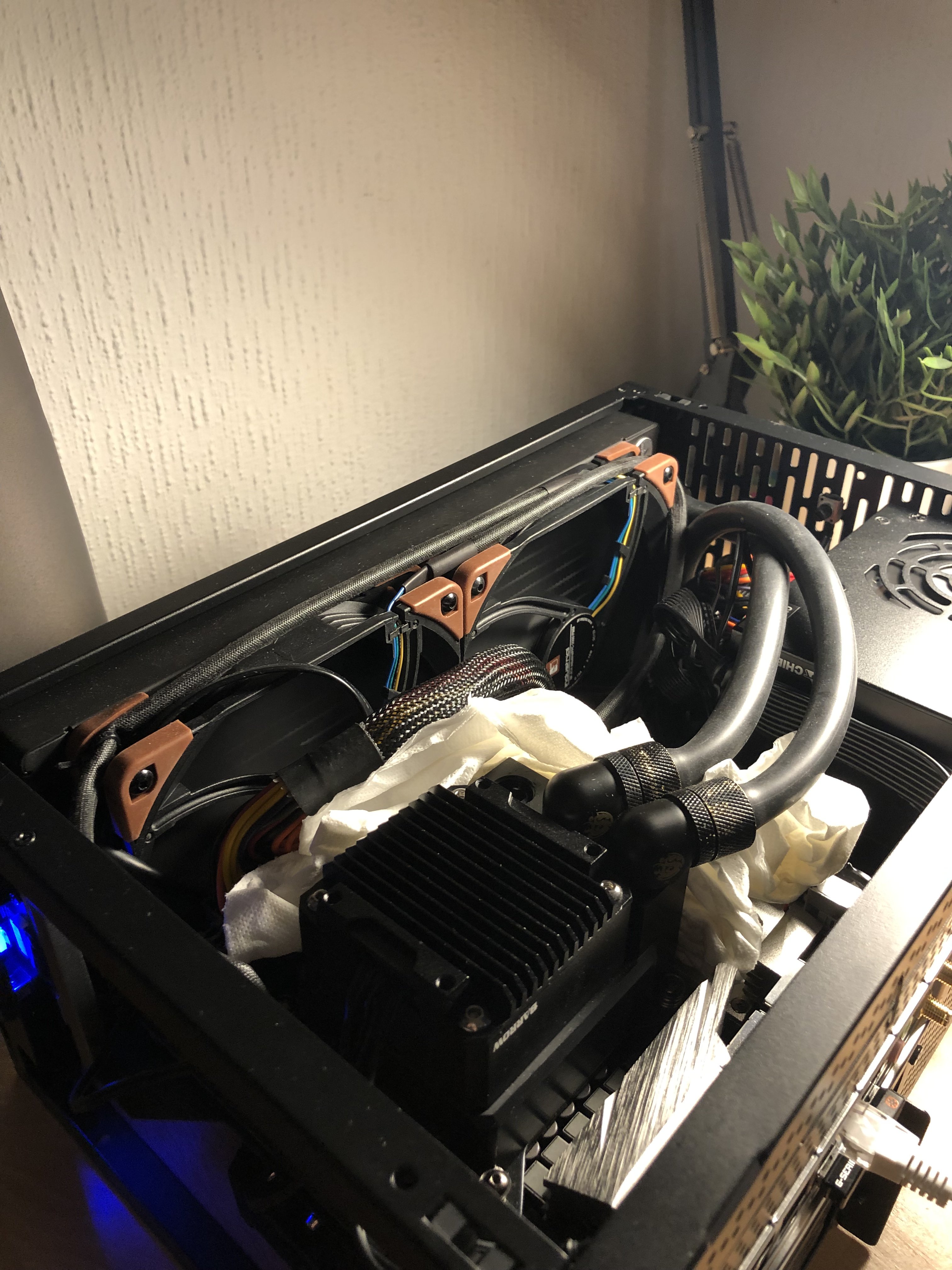

Hab nun meinen Prozessor mit einem 280Radiator neuerdings wassergekühlt.

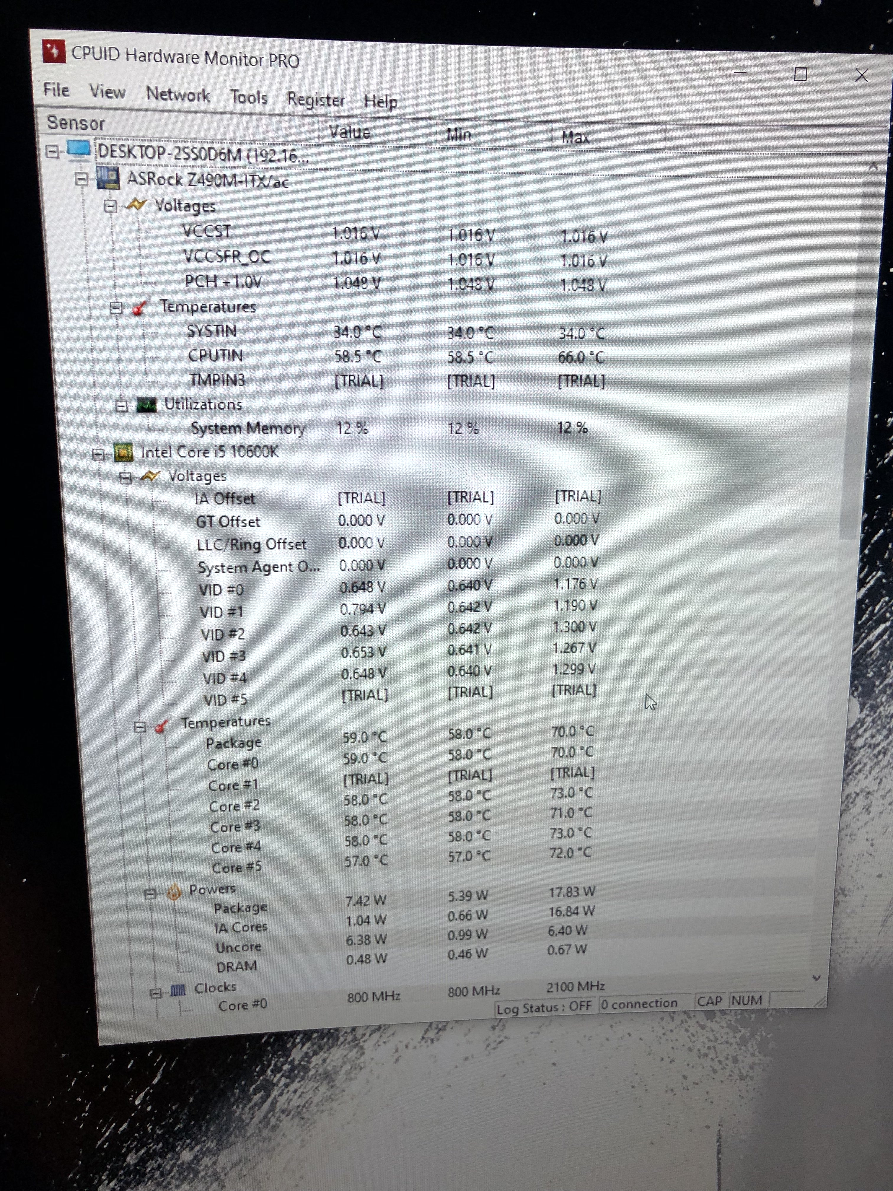

Der Prozessor wurde noch nicht überstaktet und trotzdem hab ich Temperaturen von 50 Grad Im IDLE das dürfte doch nicht ansatzweise der Fall sein.
Sobald ich was mache sei es nur Browser öffne direkt hoch auf 70 Grad.

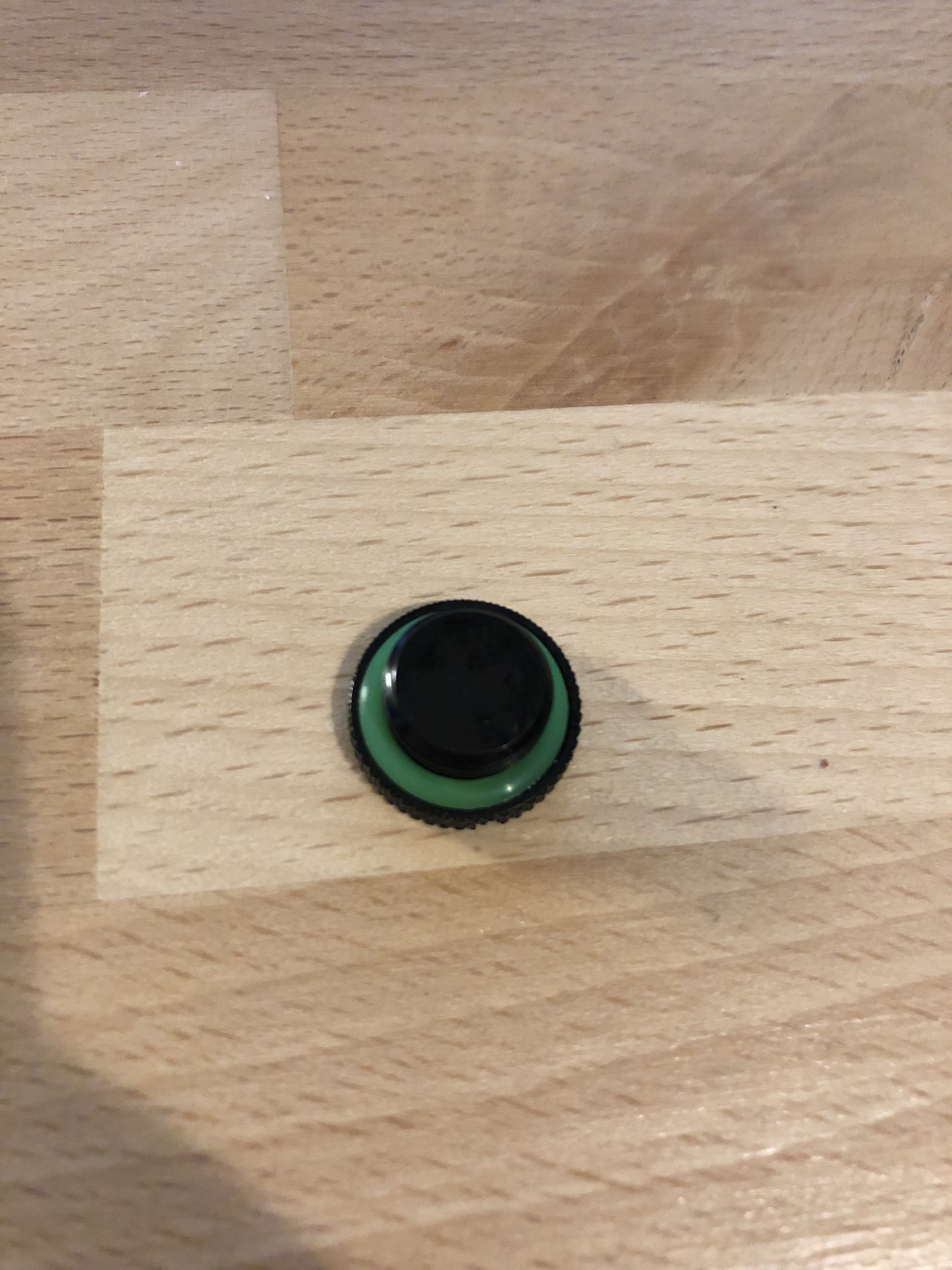

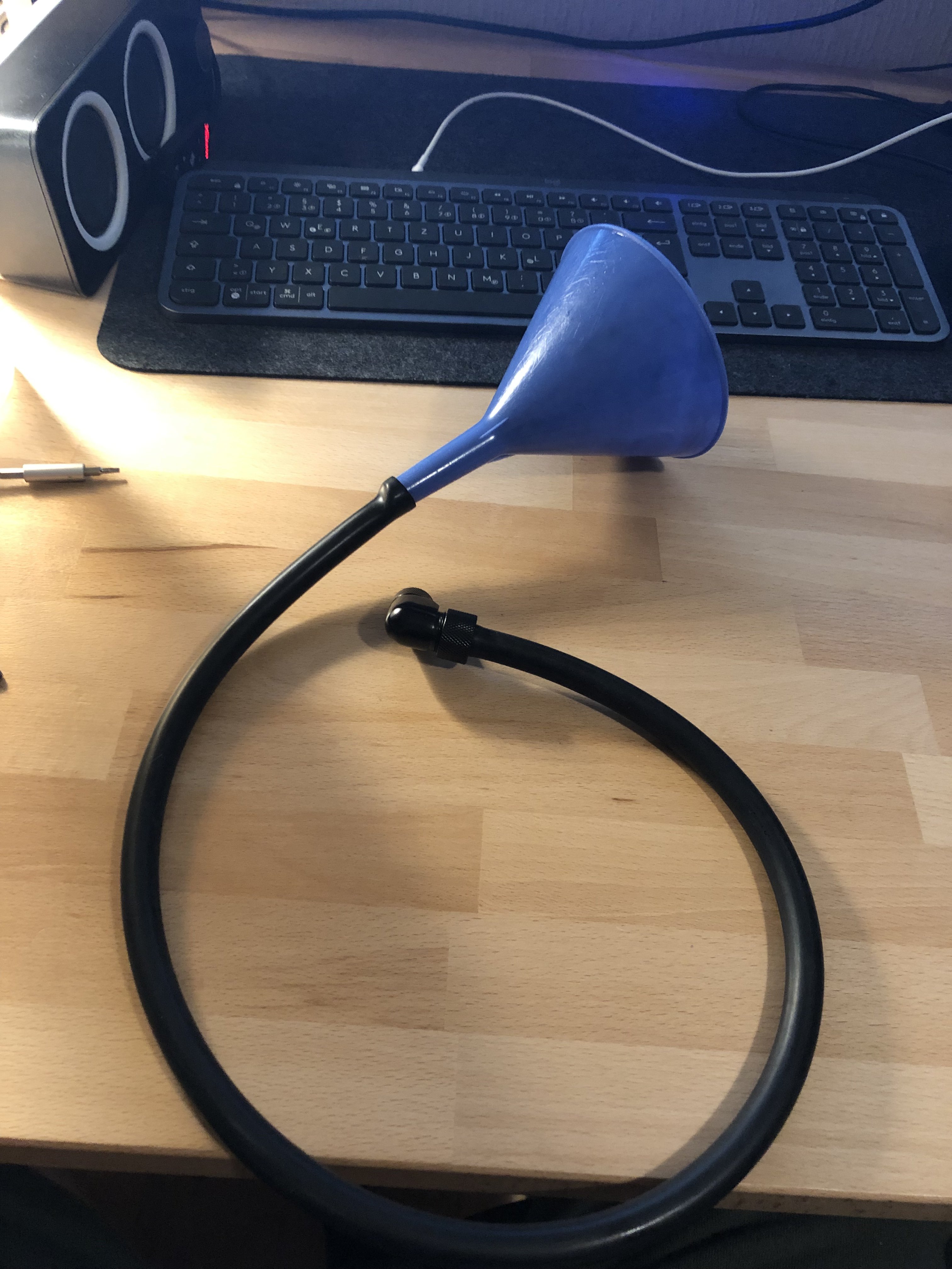

Als das System gefüllt war und noch mein Schlauch zum Befüllen dran war erhielt ich Temperaturen im Bereich von 29 Grad im IDLE und 70 im Stresstest. Als ich dann den befüllungsschlauch entfernt habe und mit Verschluss abgedichtet habe direkt wieder über 50 im IDLE
Hab wärmeleitpaste gewechselt und geschaut das alles fest sitzt bringt aber keine Veränderung.
Habe die Barrow CPU Block Pump und Reservoir und es so gemacht wie in den YouTube Videos zu dieser Pumpe.

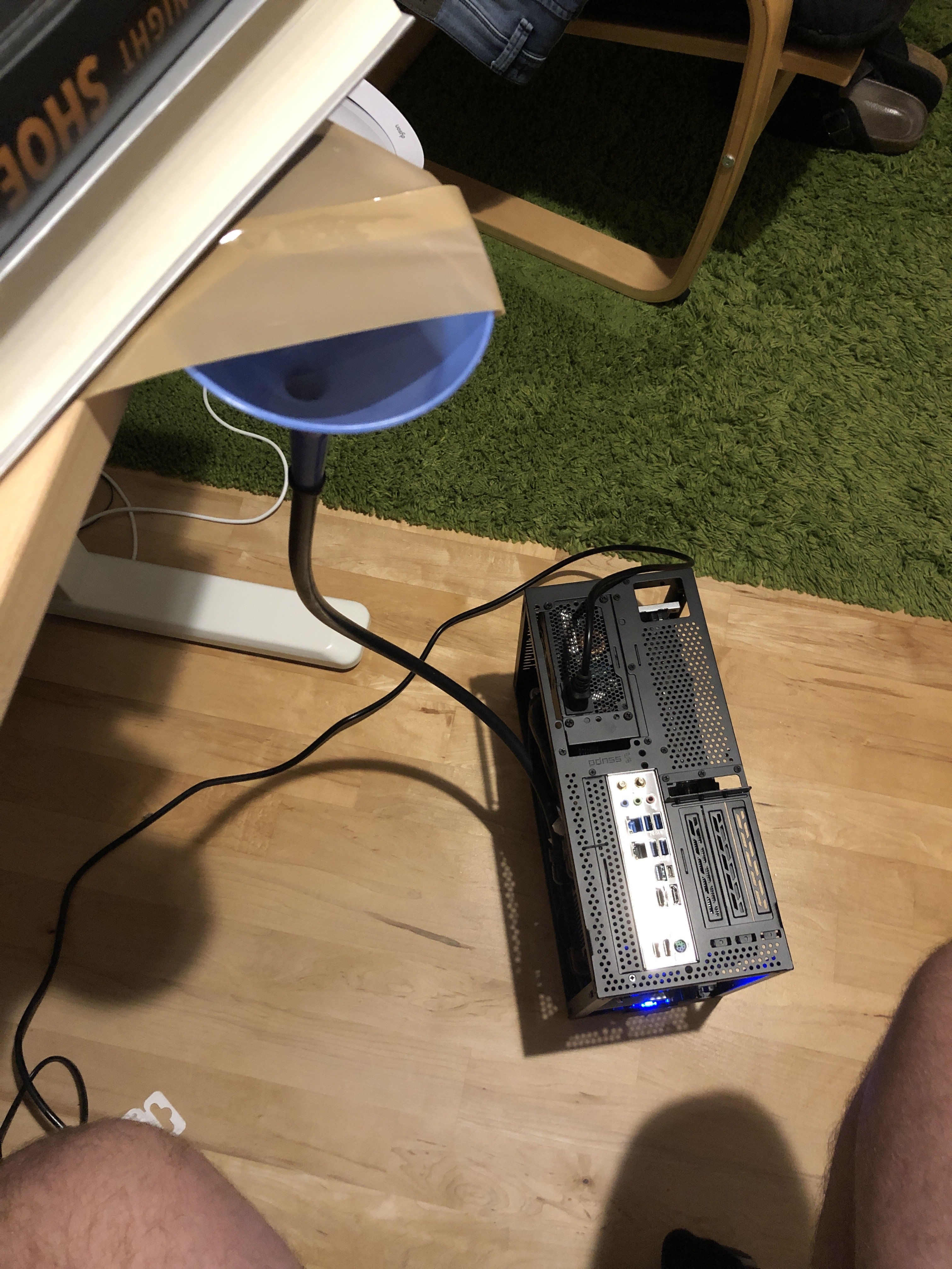

Was ist denn wenn ich die Luft rausbekommen sollte wir entferne ich denn dann später den Schlauch am Block am besten ohne das wieder Luft Eintritt ?
dreh das ganze system einfach mal damit die luft in den radiator wandert wahrscheinlich wabert die blase auf der cpu rum und hoffe dass es dann funzt auch im radi kann die stress machen
am besten das system ohne rechner befüllen im freien aufbau, einfach nur die pumpe laufen lasssen dann das ganze schütteln drehen etc damit die luft aus dem system kommt und dann zu machen

Ja habe das Netzteil gebrückt und die die Pumpe über mehrere Stunden laufen lassen und zwischendurch den radiator gedreht. Die Temperaturen sind nun unter Volllast bei 58°C womit ich eigentlich sehr zufrieden bin. Ab und an (so alle 10 min) hör ich ein minimales rauschen (also minimal luft im system), ich denke aber nicht dass das ein problem ist oder irre ich mich da ?
Reaktionen: o2r_basti
100% ohne luft wirst das wahrscheinlich nicht bekommen, halt blöd wenn so eine blase an der falschen stelle hängt, aber wenn es jetzt läuft scheint es ja zu passen
