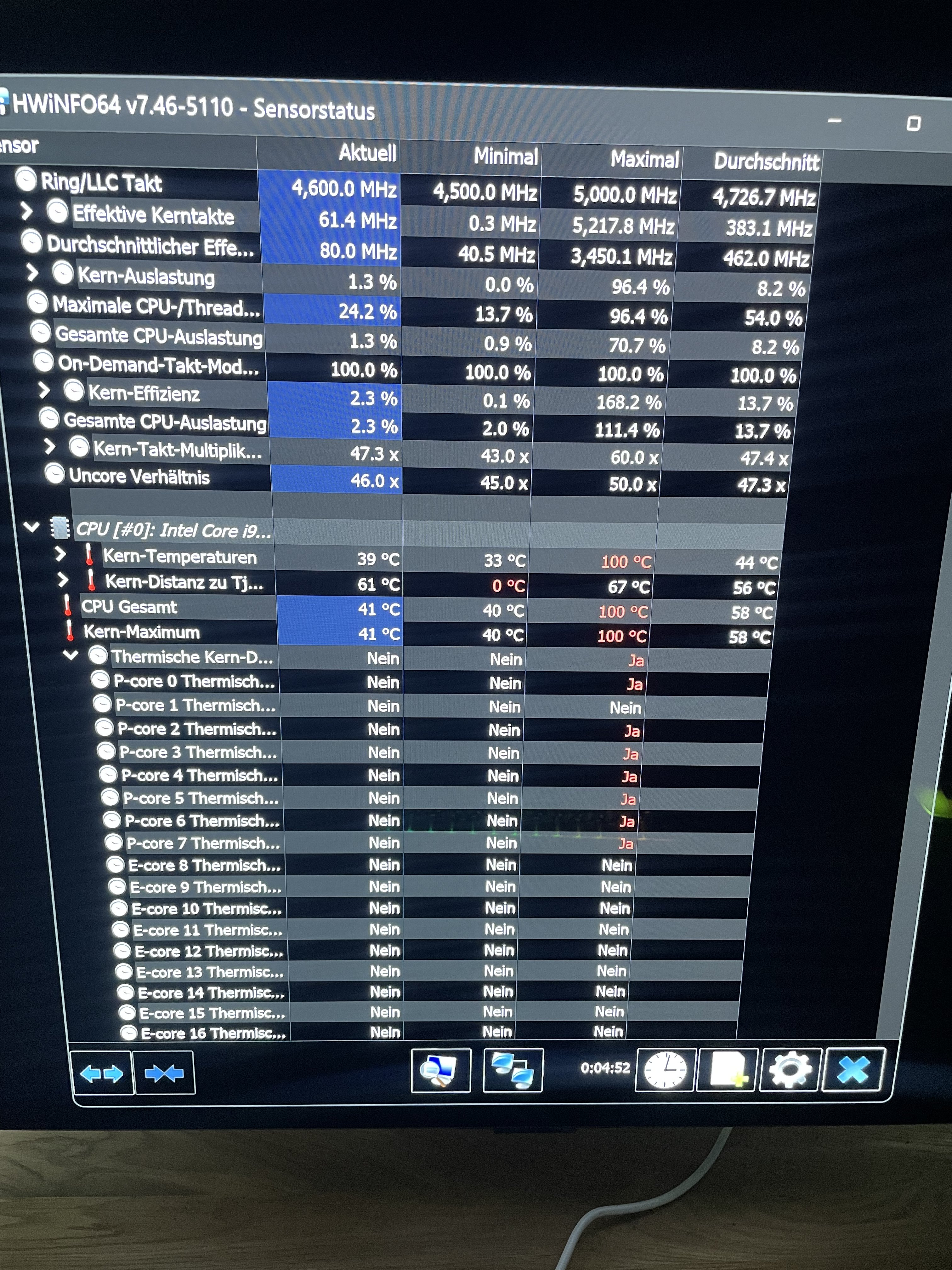

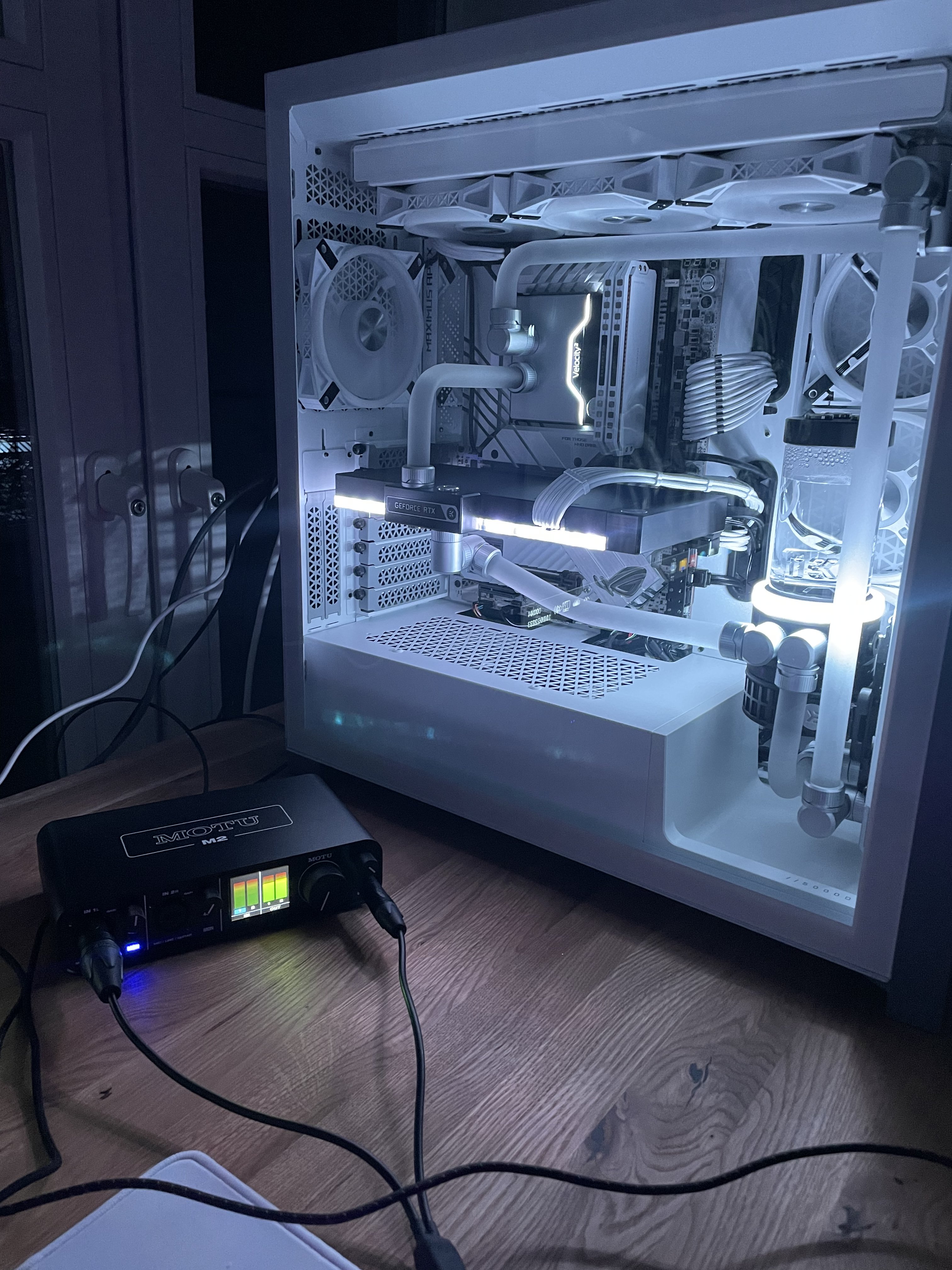

Hallo Leute ,
Ist schon sehr erstaunlich wie warm doch der 13900 KS ohne UV wird.
Ich habe 2x Radiator 360/30 EK-Quantum Surface S360 in der Front und Deckel. WLP habe ich kryonaut extreme. Normaler Weise sind es doch gute Voraussetzung ihr könnt euch ja mal mein Kühl Konzept anschauen , ich muss ehrlich gestehen ich habe mit dem Build andere Temperaturen erwartet ...
Mal kurz R23 angeworfen und siehe da PCore 100 grad ( siehe HWinfo64 ) . Selbst RDR 2 in 4 K alles auf Ultra PCore 96 Grad !
Am Konzept wird es wohl nicht liegen , vielleicht irre ich mich auch.
Vielleicht kann mir jemand Verbesserungsvorschläge geben bin für alles offen .

ich denke, die Spikes zu Beginn der Auslastung bekommst du nicht abgefangen. Das geht zu schnell. Nach ein paar Sekunden sollte deine Kühlung es aber dann hinbekommen. Hast du ihn auf Max 253 Watt laufen, wie Intel das empfiehlt?
Da müsste ich tatsächlich mal nachschauen sollte aber alles offen sein
TDP ist aufjedenfall 150
Aber mal im Ernst wird der 13900 KS ohne Drossel mit einer Custom Wakü bis 100 grad heiß je nach Anwendung ?
Ja, wird er :) Das Problem ist, je nach Mainboard, lassen die Hersteller mehr Watt auf die CPU als empfohlen. Das ist sicher ein Grund, der andere ist einfach, dass der 12900k und 13900 einfach Hitzköpfe sind.
PCTüftler schrieb:
Externer Radiator wäre da mein Vorschlag. :)
Oder ihn offen am Nordpol betreiben sehe es irgendwie nicht ein , ein KS zu limitieren ich lasse ihn nun so ! Und wenn er verreckt Pech .
Ich denke, die empfohlenen Herstellerangaben einzuhalten, ist ja keine Limitierung :) Kannst ja mal schauen, wo du landest damit.
Ist ja dein Problem ... wie kommst du überhaupt zu der Annahme das du zig hundert Watt Abwärme (Graka wird ja auch nicht gerade sparsam sein) mit 2 läppischen 360ern gekühlt bekommst?
Wird er nicht sondern einfach ständig ins Throttling kommen ...
