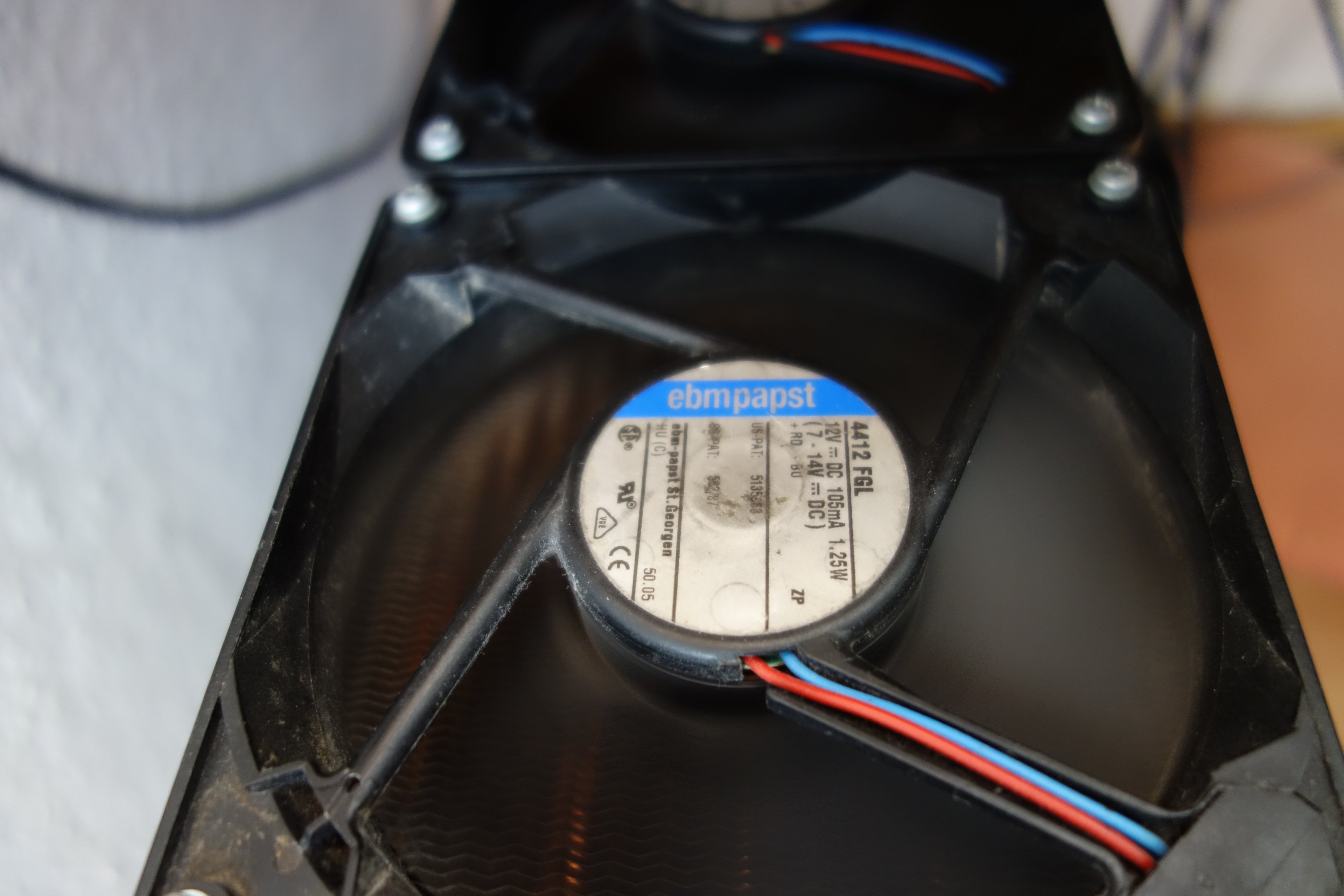

Trotz deiner Meinung nach um Generationen weiterentwickelten Lüfter gegenüber den Papstlüfter, habe ich mich noch nicht dazu genötigt gesehen, meine 15 Jahre alten, ca. 40 cm in Ohrweite gelegenen Doppel-Papst-Lüfter-Anlage meines 240er Radiators meiner Wasserkühlung zu tauschen.
So viel Entwicklung können die Neuen also entweder nicht hinter sich haben, oder, was sogar viel wahrscheinlicher ist, dass die Papst-Lüfter technologisch schon ziemlich gut waren und immer noch sind.
Zumal sie heute exakt noch so gebaut werden, wie damals vor 15 Jahren...

Technologisch sind sie im Vergleich zu aktuellen Technik hinterm Mond. Deine Ausführung zeigt aber, dass trotz vieler Verbesserungen an aktuellen Lüftern, auch die alte Technik ihren Zweck erfüllt. Daher macht auch jede weitere Entwicklung immer weniger Sinn.

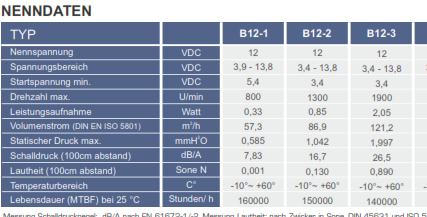

EDIT: Zum Vergleich
Der Noiseblocker hat bei 1900 U/min die gleiche Lautstärke wie dein Papst Lüfter bei 1600 U/min und befördert dabei knapp 30% mehr Luft. Du könntest statt deinem Lüfter einen mit 1300 U/min von NB nehmen, hättest fast das gleiche Luftvolumen, ein Bruchteil der Lautstärke und knapp 40% weniger Stromverbrauch. Zudem lassen sich die aktuellen Lüfter auch bis 3,4 Volt runterregeln.
Auch die Lebensdauer ist bei dem NB Lüfter mit knapp der doppelten Zeit angegeben, auch wenn sie dort bei 25° gelistet ist und somit nicht zu 100% vergleichbar. Trotzdem sieht man hier den Vorteil einer magnetischen Lagerung im Vergleich zum Sintec Lager von Papst.
Zusammengefasst hast du mit einem aktuellen Lüfter die doppelte Lebensdauer, 40% weniger Stromverbrauch, nicht einmal die Hälfte der Lautstärke und auch noch ein Lüftermaterial, dass sich nicht so zusetzt, wie es bei dem Papst Lüfter der Fall ist. Wenig Entwicklung sieht für mich ganz anders aus.
Die technischen Daten zeigen in der Tat eine deutliche Verbesserung. Da hast du recht. Die Verbesserungen sind aber absolut gesehen nicht so ausschlaggebend, dass ich in meinem Anwendungsfall, in dem ich die Papst-Lüfter auch bis bis auf 3,5 Volt runterregeln kann (sie laufen bei mir in der Regel bei 3,8 Volt, habe eine Lüfterregelung mit Spannungsanzeige), mir neue Lüfter kaufen würde.
