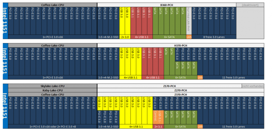

Äh...was? Z170 stellt 20 Lanes PCI-E 3.0 bereit, zusätzlich zu den 16 Lanes der CPU, an denen die Grafikkarte(n) hängt(en). Die einzigen Chips, die ich da brauche, kommen aus einer Tüte.
Du beschwerst dich dass die Board mit vielen M.2 Steckplätzen teuer sind, aber genau das macht sie teuer. Ja! Ein Z170 Chipsatz stellt viele PCIe 3.0 Lanes bereit, ist aber selbst nur mit 4x PCIe 3.0 an der CPU angebunden. Einen Chipsatz der PCIe 4.0 bereitstellen würde, gibt es nur von AMD und die kleineren Intel Chipsätze haben schon bei weitem nicht mehr so viele PCIe Lanes.

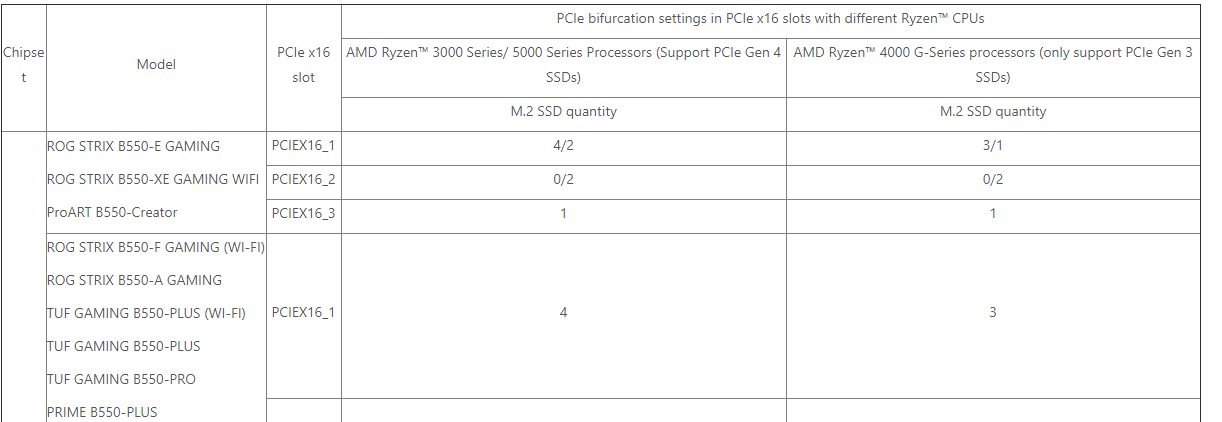

Das ist vollkommen richtig und auch absolut unbestritten, es ist aber auch nur eine der Möglichkeiten. Speziell zur dieser Karte gibt es auch eine genaue Liste.
https://www.asus.com/support/FAQ/1037507

Du beschwerst dich dass die Board mit vielen M.2 Steckplätzen teuer sind, aber genau das macht sie teuer. Ja! Ein Z170 Chipsatz stellt viele PCIe 3.0 Steckplätze bereit, ist aber selbst nur mit 4x PCIe 3.0 an der CPU angebunden.
Die Bereitstellung der jeweiligen Lanes an die angeschlossenen Geräte übernimmt aber der Chipsatz, keine zusätzlichen Controller oder dergleichen (ausgenommen irgendwelche Highend-Boards, die tatsächlich noch mehr bieten).
Ich kann mir nicht vorstellen, dass das an einem B550/X570 so viel kostspieliger zu lösen ist, dass man es nur an Highend-Boards umsetzt.

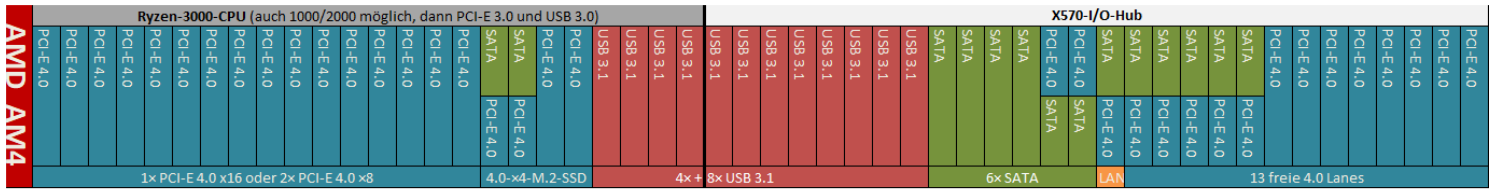

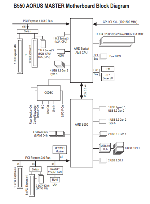

Ein vollwertiger M.2 Anschluss benötigt nun mal 4 PCIe Lanes, die kannst du dir auf der AM4 Plattform aber nicht aus dem Ärmel schütteln. Einzig der X570 Chipsatz hat genug Lanes, aber der ist teuer und es sind dann auch PCIe 4.0 Lanes, was teurere Zusatzchips erfordert.

Ich schrieb oben schon: Man könnte durchaus, und zwar durch Umschalten des PEG-Slots auf x8. Dann könnte man 12 Lanes von der CPU für 3x M.2 nutzen. Das Chipset ist da gar nicht dran beteiligt. Auf einem Workstation-Board wäre das sogar sehr sinnvoll.
Dass man nicht alles gleichzeitig nutzen kann, sollte klar sein. Und ein Blick ins Handbuch verrät auch, was man wo einsetzen kann und was dafür abschaltet. Ich verstehe halt nicht, wie man das als Nachteil sehen kann, wenn man mehr Optionen hat, aber gut.
Bauteile zum Umschalten hat man ab Mittelklasse eh gezwungener Maßen verbaut, selbst wenn der zweite 16x PCI-E elektrisch nur als 4x ausgeführt ist, reichen die Lanes zB. beim B550 nicht für einen zweiten M2-Anschluss und zB. 3x PCI-E 1x. Von irgendwelchen Zusatzcontrollern, zweitem NIC etc. gar nicht erst angefangen.
Teilweise wird es doch so gemacht!
Braucht aber dann einen entsprechenden Switch und gibt es nicht für "Lau".
