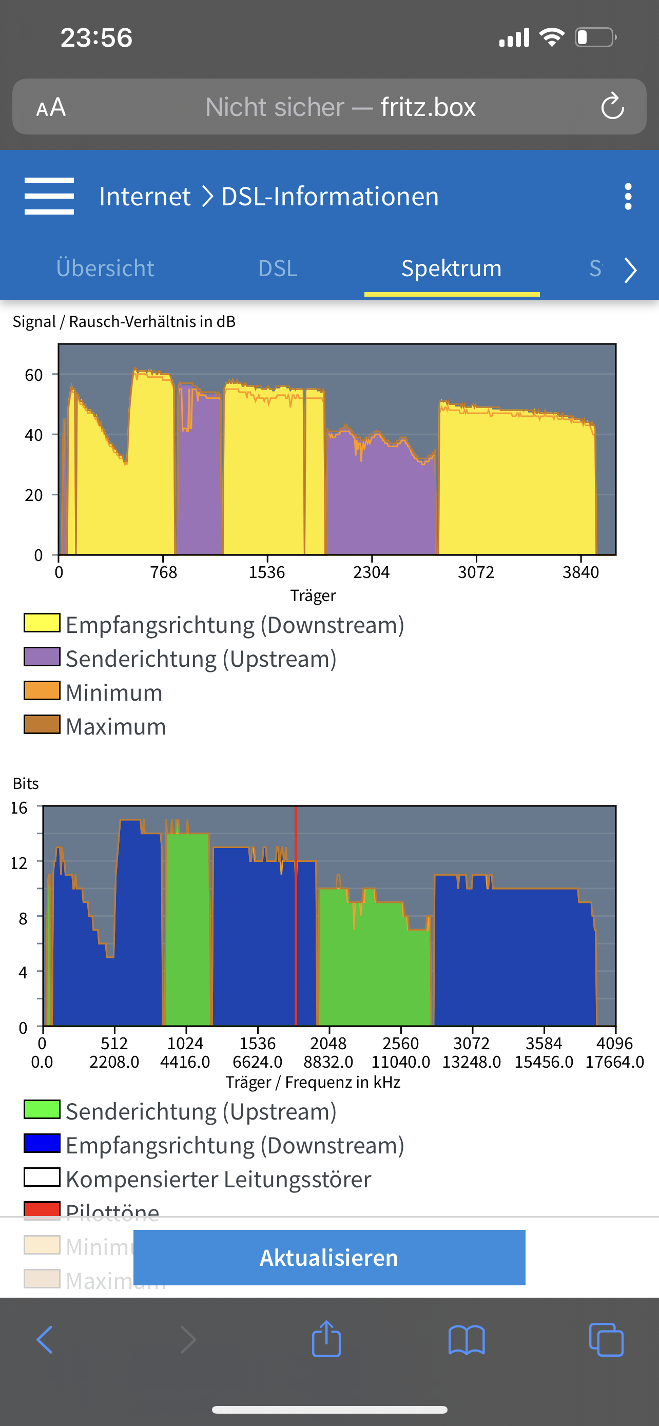

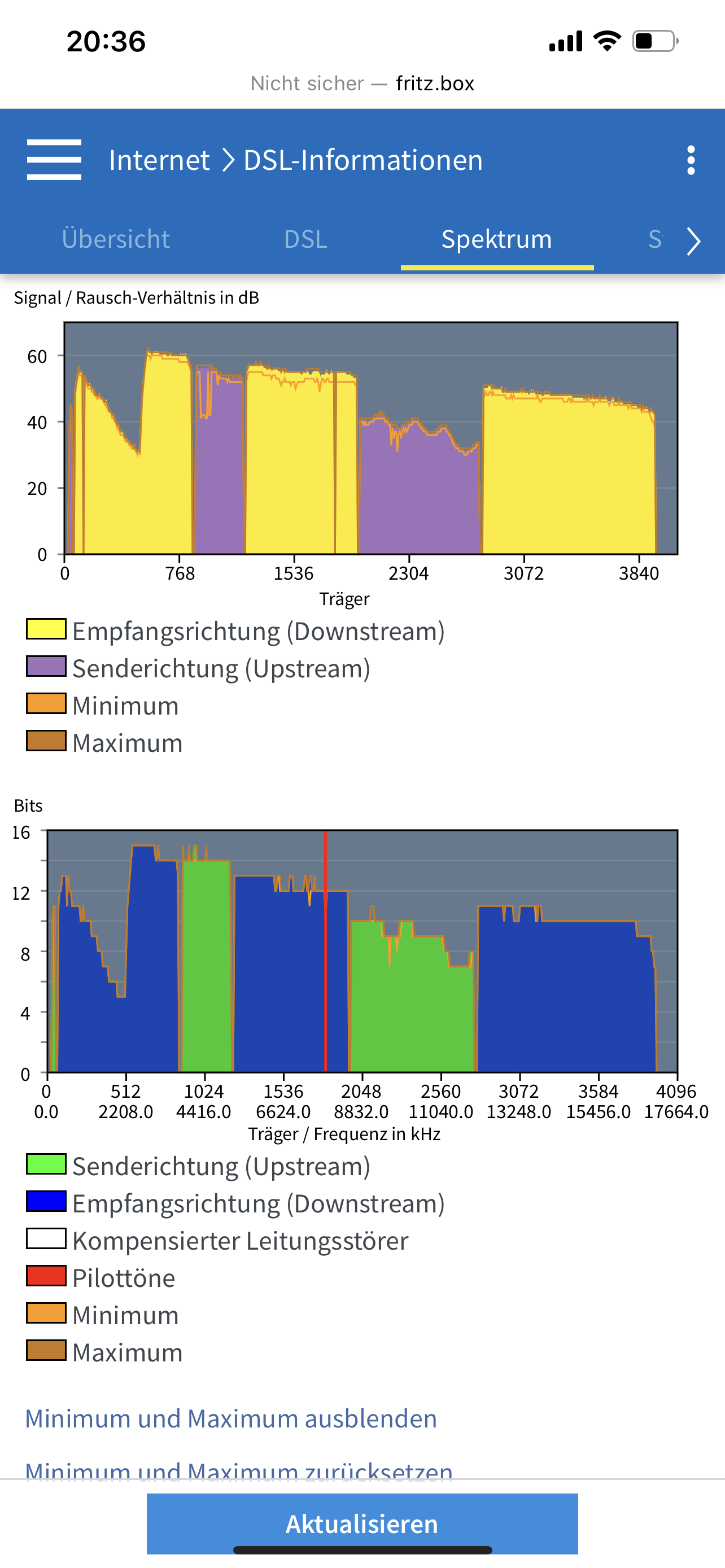

Zeig mal das Spektrum inkl. Minimum und Maximum (kannst du unten beim Spektrum anklicken).

Es hilft hier imho nur, weiterhin mit der Störungsstelle zu telefonieren. Das Spektrum ist etwas auffällig, allerdings kann man an der Welligkeit im Upstream nicht festmachen, was dieses Problem verursachen könnte. Meine Vermutung wäre ein Kontaktfehler. Allerdings gibt es einige Ursachen, die ein solches Spektrum verursachen können. Wie eifelman85 schon sagt, hier müsste ein Servicetechniker vor Ort die Leitung galvanisch messen, wenn ILTF kaputt ist. Darauf, dass die Karte zeitnah ersetzt wird, würde ich mich nicht verlassen.

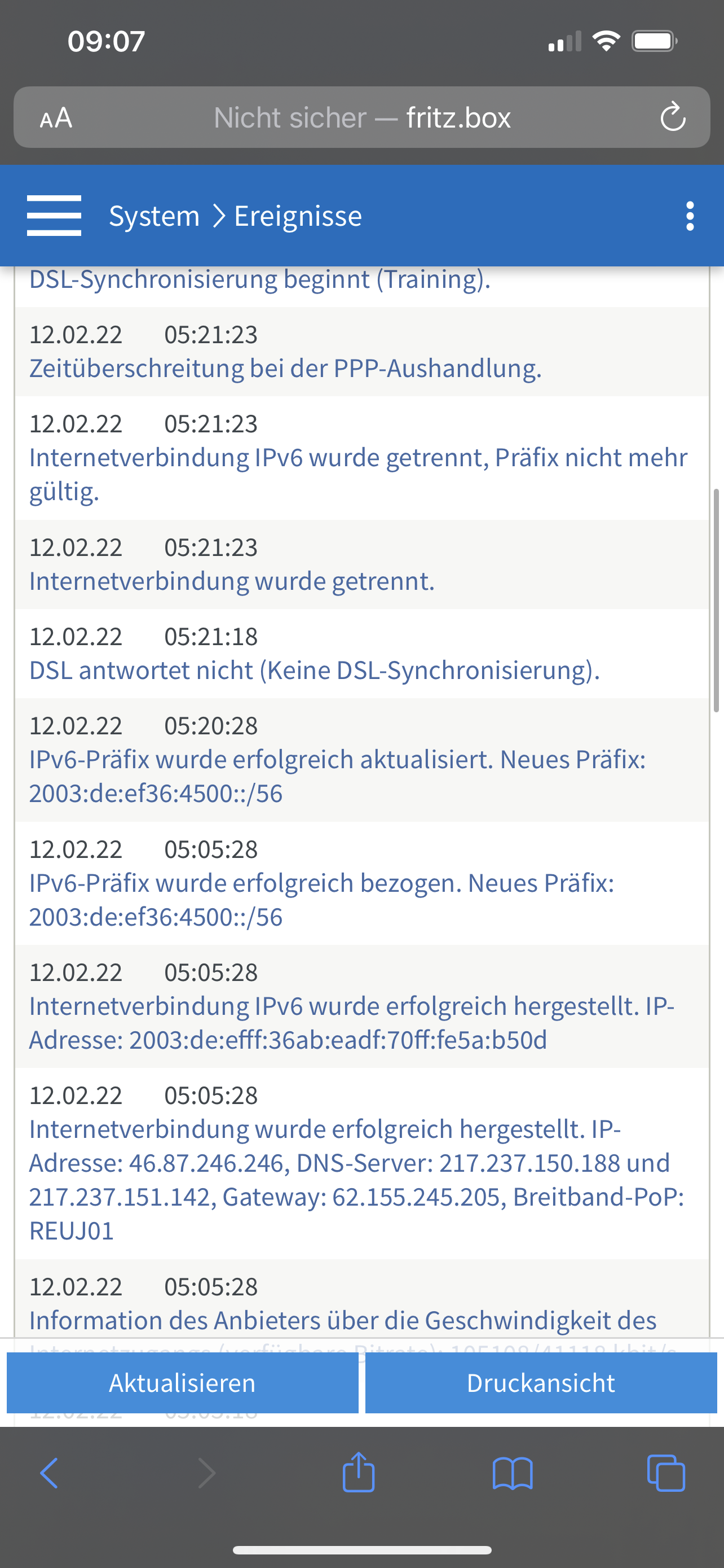

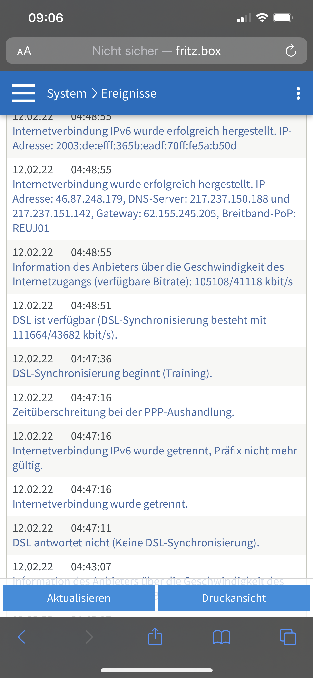

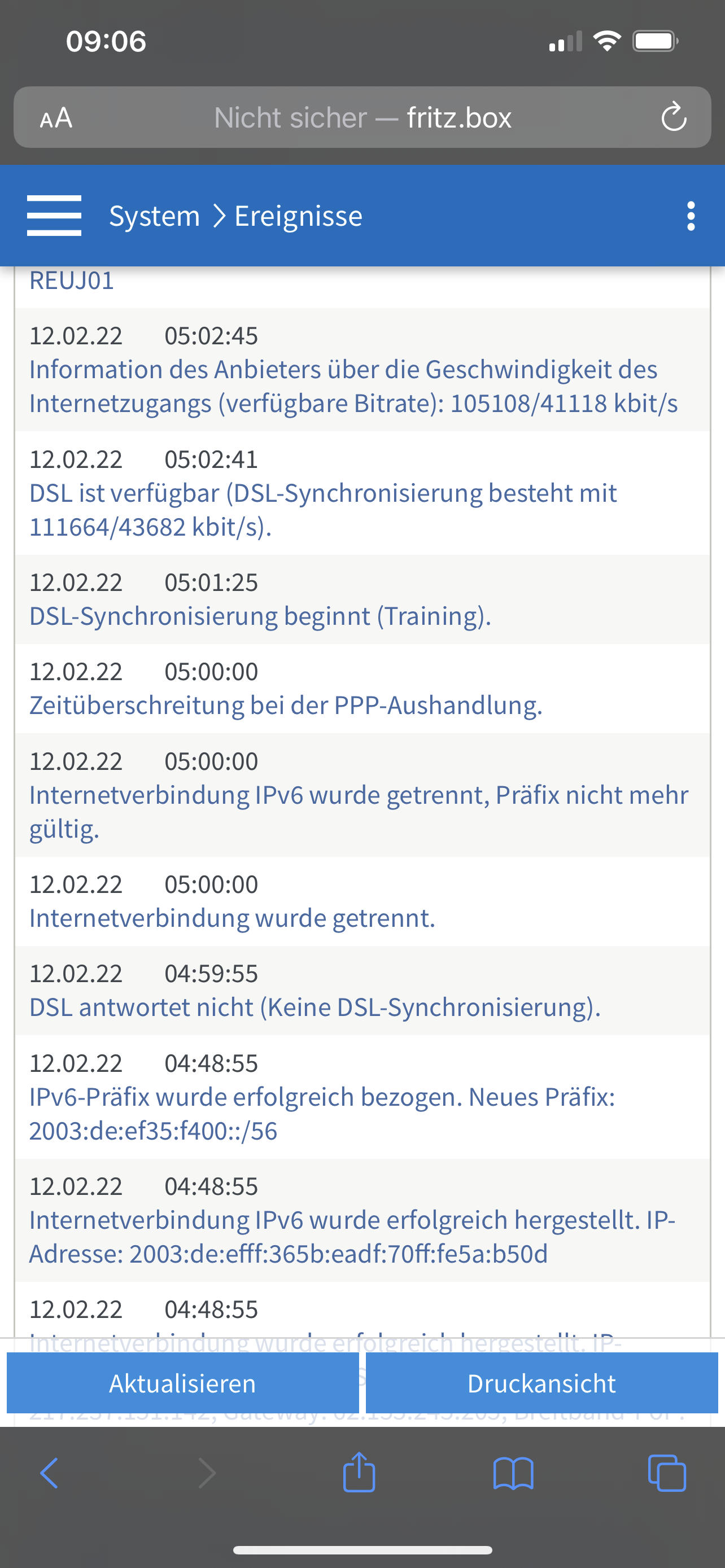

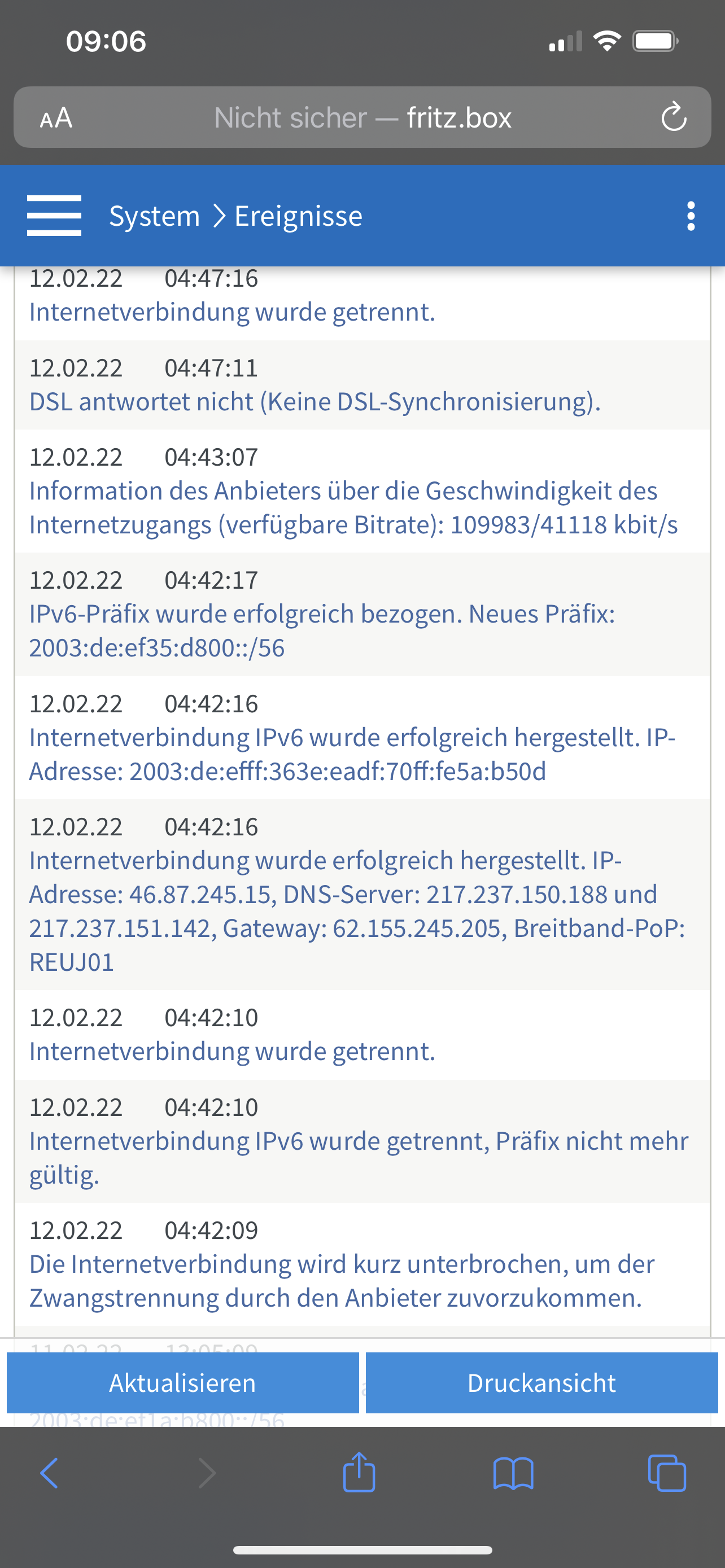

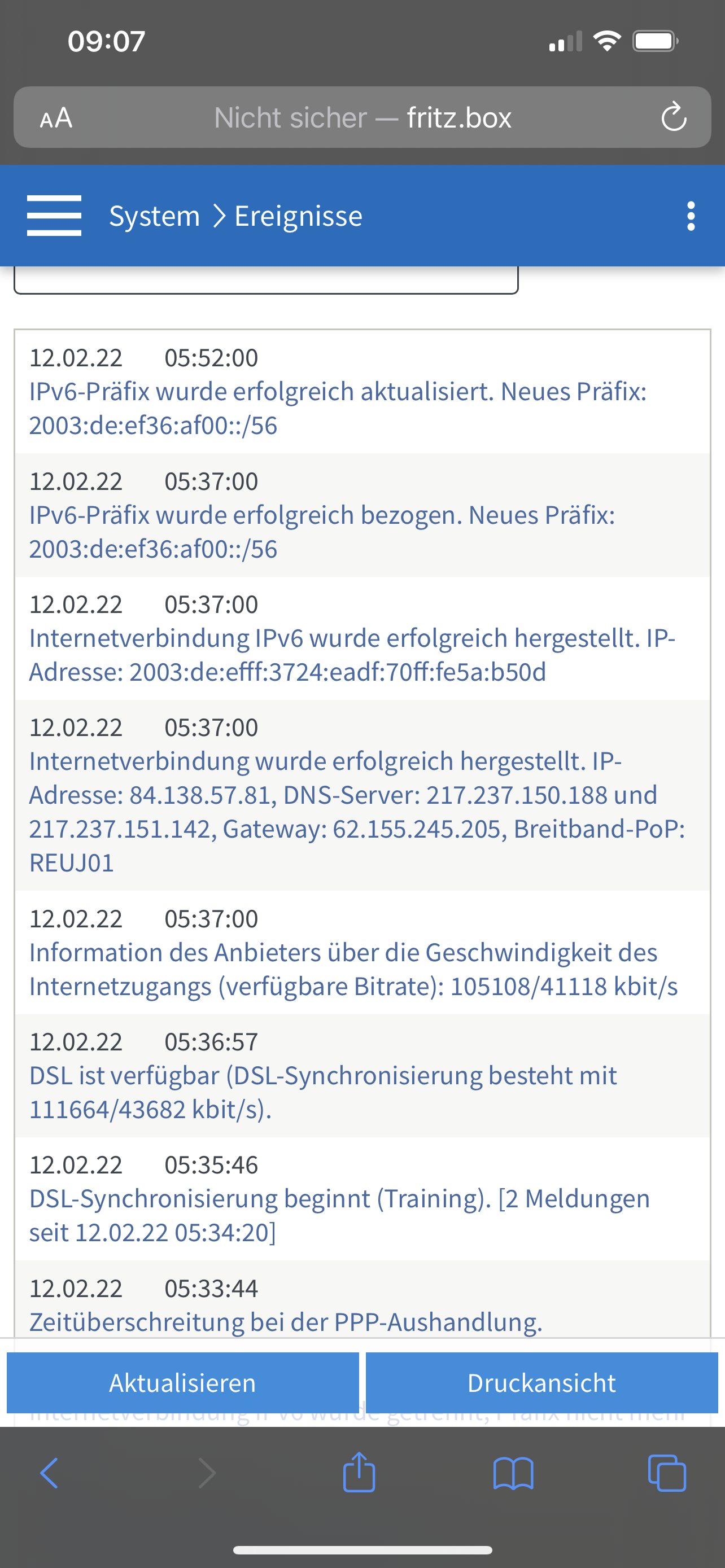

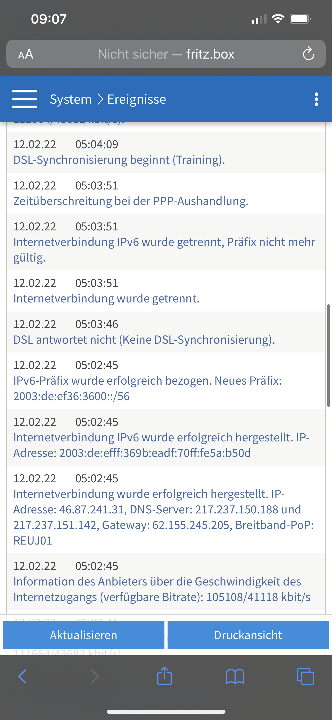

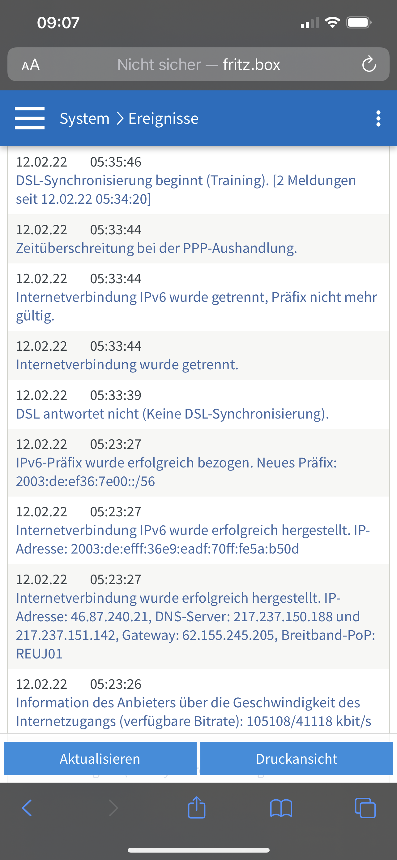

Hier nochmal ein aktuelles nach einem Abend zocken mit lags
Und da ist es wieder versteh wer wieso 😔

Bilde ich mir das nur ein oder sind deine Störungen, zumindest die auf den Screenshots immer früh morgens zwischen 4 und 6 Uhr?
warte doch mal ab bis der Technikereinsatz erfolgt ist. Das soll ja in den nächsten Stunden passieren.
Das ist Zufall oft ist es auch mittags
