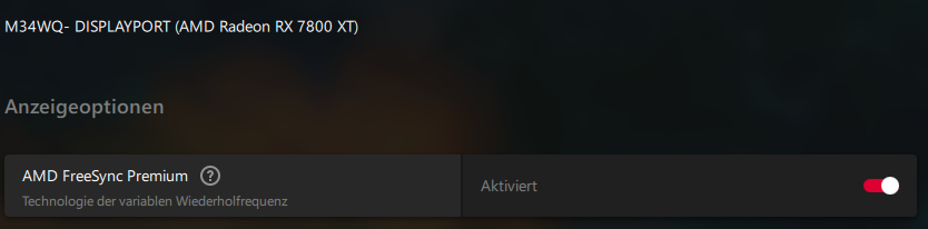

Sorry, aber das mit "dem Schalter Freesync" stimmt so einfach nicht, einfach Fehlbehauptung.
VRR über HDMI 2.1:
Freesync Premium über HDMI 2.0 (nebenbei gleiches Display, nur Freesync im Menu aktiviert):
Adaptive Sync DisplayPort:
EDIT: Ich habe jetzt keine Full Screenshots gemacht (wer es nicht kennt, ist aus dem AMD Treiber), dort steht entsprechend auch ob das Display via HDMI oder DisplayPort angeschlossen ist.
Sorry, aber genau das ist der Fall. Wenn du ne DP Verbindung zwischen AMD GPU und Display hast, dann wird bei FreeSync = On nichts weiter als der VESA AdaptiveSync Standard im Protokoll genutzt. Da läuft kein proprietäres Verfahren oder Protokoll. Auch in den Displaysettings am Display selbst wird das bei FreeSync beworbenen Monitore auch als "FreeSync" Schalter zur Verfügung gestellt. Wenn du diesen Schalter deaktivierst, dann hast du automatisch auch kein AdaptiveSync via DP.
Die HDMI Geschichte ist was anderes und hat mit dem DP Standard diesbezüglich nichts zu tun, unabhängig davon wie nah sich die Verfahren auf technischer Ebene sein mögen.
Edit: Hier noch ein Screenshot von mir

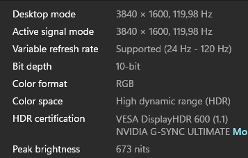

Ich finde der Schalter sollte immer VRR sein mit Untertitel oder so für die spezielle Technik und etwaige Zertifikate. Weil VRR beschreibt einfach die ganze Kategorie, laut den Screenshots von @Ja_Ge wird es aber von AMD leicht verwirrend für "HDMI VRR" genutzt. Und dass AMD dann das Protokoll mit dem verschleiernden Zertifikatsnamen ersetzt gefällt mir auch nicht.
Ähnlich wie Windows es anzeigt gefällt mir am besten:
Und nur noch dann die VRR Zertifizierung nebendran, so wie die HDR Zertifizierung.
Ja, darum schrieb ich dass ich den ganzen Screen hätte shotten sollen, da steht dann zumindest auch noch DisplayPort, HDMI oder DVI. Noch schlimmer wird es bei der Einstellung pro Game oder bei der Beschreibung über das Fragezeichen, wobei da oft einfach die Übersetzung schlecht ist.
