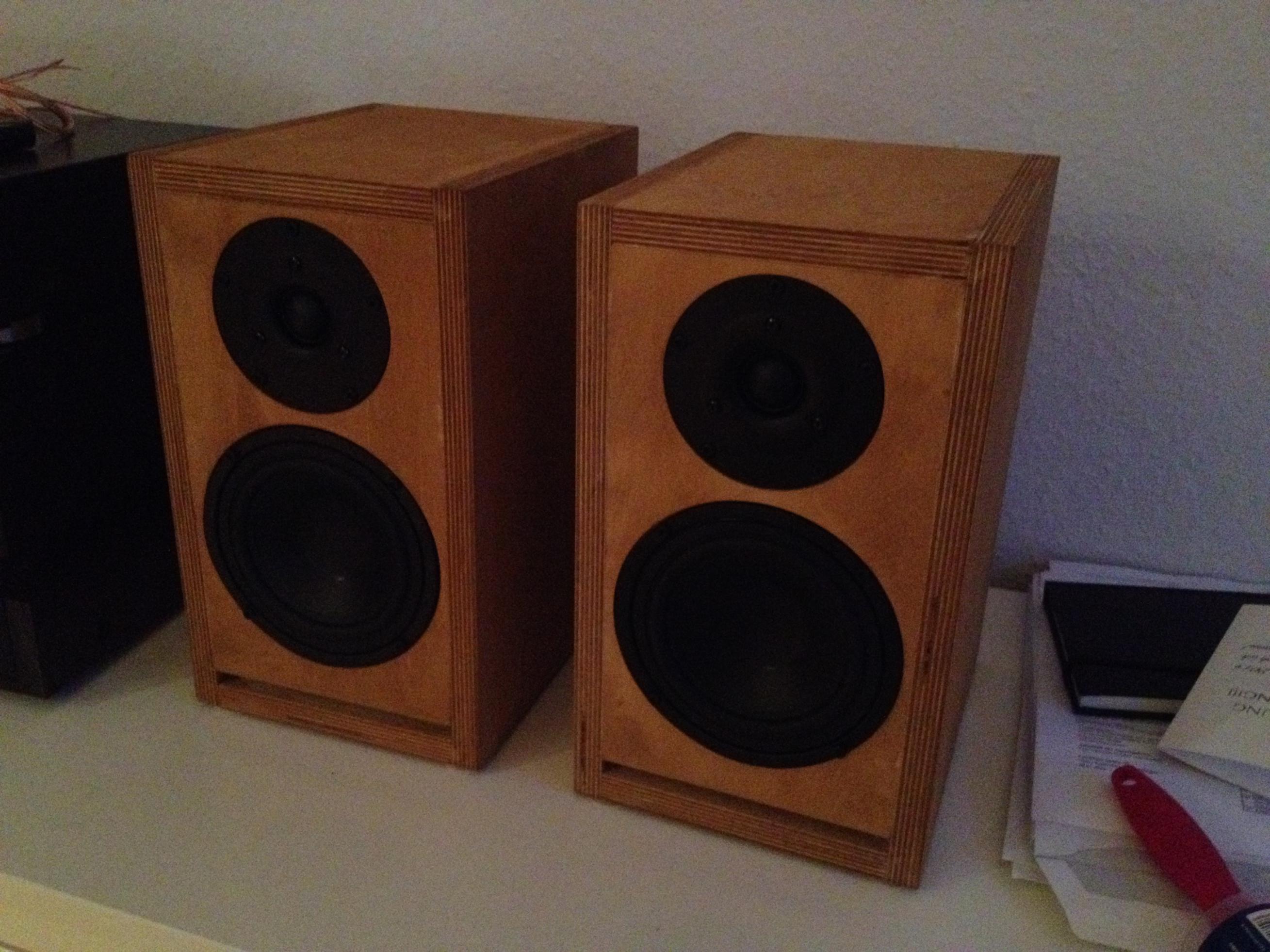

So hier nochmal die Quickly 14/4 im Vintage-Style. Farblich nicht ganz mein Geschmack aber mir müssen sie ja nicht gefallen, da sie eine "Bestellung" waren.
Sehen schon ziemlich "benutzt" aus. :D
Aber solang sie dem Besitzer gefallen.
Ich kann mich momentan auch nich wirklich für ne Farbe entscheiden, Weiß, Schwarz, oder doch was ganz anderes..
Ja, ich sollte mit der Beize schön rumschmaddern; schön ungleichmäßig. Hat mich gewundert, dass er mich nicht gefragt hat, ob ich ihm mit nem Schraubenzieher noch ein paar Kerben ins MPX hacke. :freak:
Davon abgesehen klingen die Kleenen aber recht gut.
Ja, Hardcore Aged Finish, wie bei Gitarren. :D
Wenn der Klang passt ist ja alles gut, was haben dich die kleinen gekostet?

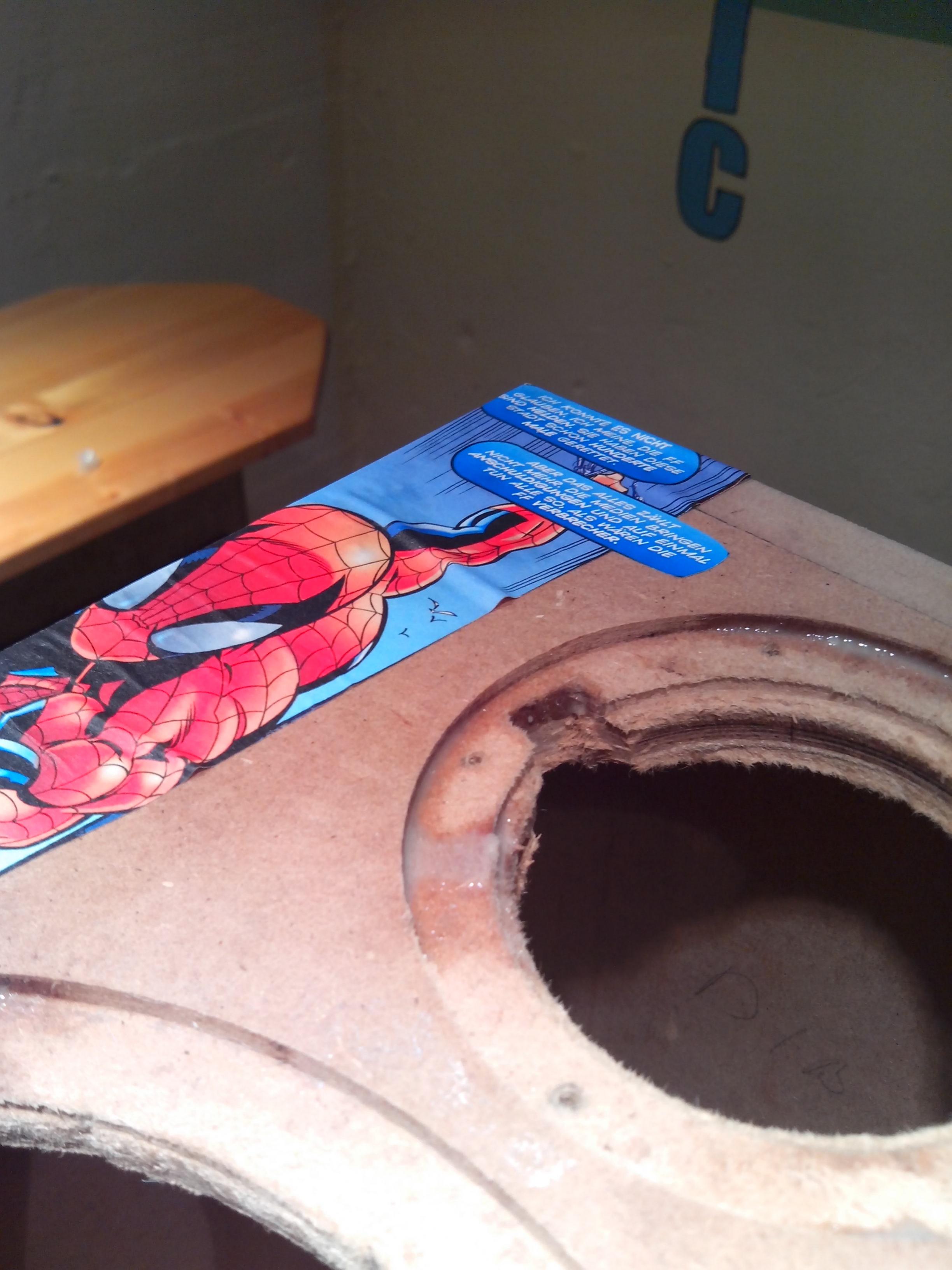

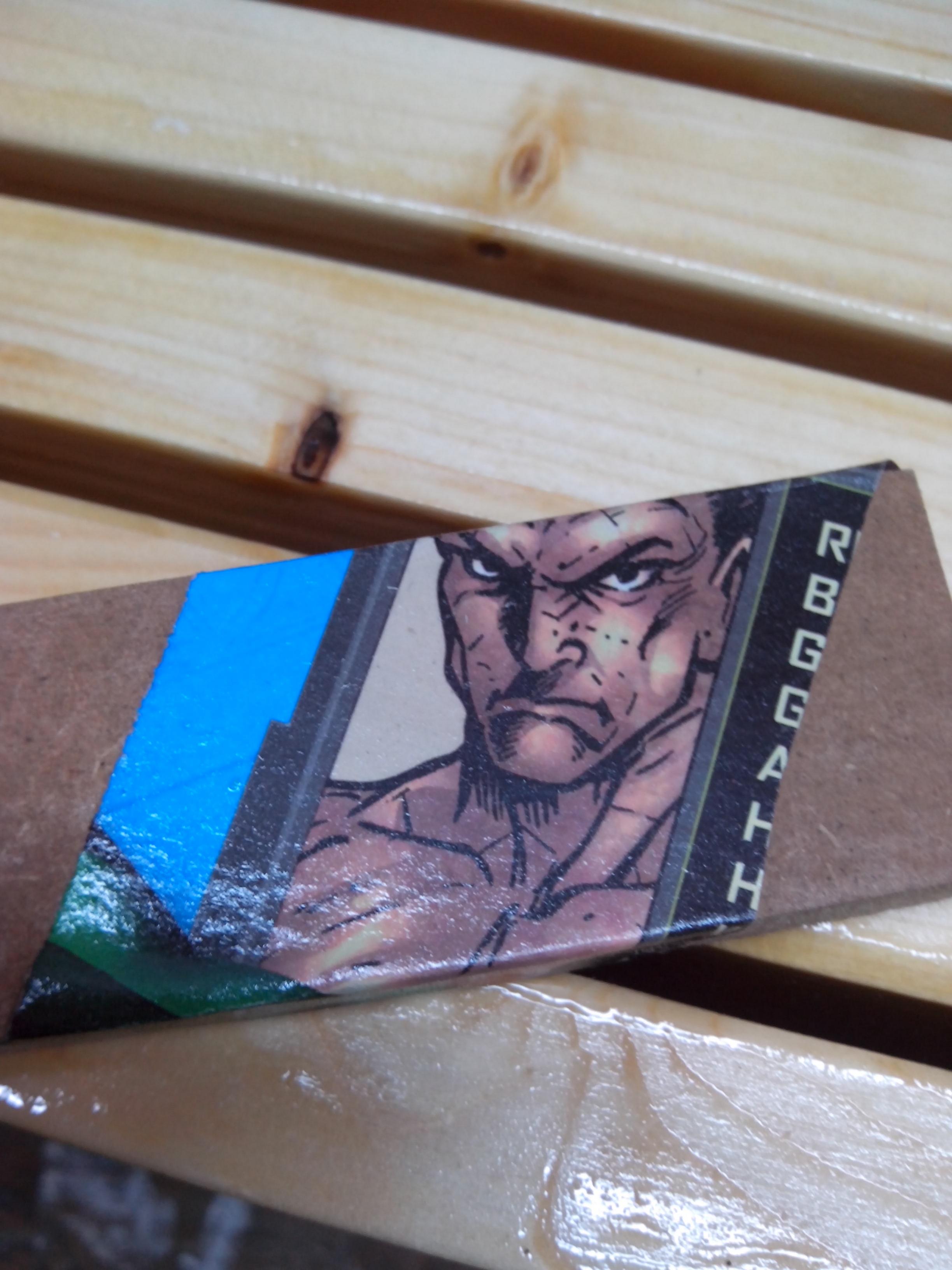

Ich find die Idee echt gut, wenn mans denn sauber umgesetzt bekommt. Willst du alles sauber auf Stoß kleben oder überlappend?
Ich denke auf Stoß ist fast nicht machbar.
Eine Klebeprobe mit Sprühkleber ist schlecht verlaufen weil wirklich der erste Ansatz passen muss.
Das klappt einmal, vielleicht auch zweimal, aber nicht bei 20 oder 30 Ansätzen
Mit Kleister hast du zwar die Zeit, wenn das ganze wieder trocknet zieht sich das Papier wieder minimal zusammen und du siehst
dann trotzdem die Ansätze.
Also haben wir jetzt einzelne Szenen bei denen kein weißer Steg dazwischen ist als ganzes und dann noch einzelne Bilder dazu genommen und werden überlappend kleben.

Ja, das auf jeden Fall.
Lacken auf gekleistertem Papier geht wieder erwarten sehr gut.

Großes Fiasko.
Was auf meinem kleinen Probebrettchen perfekt aussah
funktioniert anscheinend auf größeren Flächen trotz anrollen mit Schaumstoffrolle überhaupt nicht.
Innerhalb kürzester Zeit siegt das ganze so aus.
Ich warte nochmal die Nacht ab ob sich die Welle wieder raus zieht.
Da das Papier das auf der Box aufliegt aber noch nass, die Welle selber aber schon trocken ist habe ich da aber wenig Hoffnung.
Mist! Woran liegts? Zieht das MDF den Kleber weg? Vielleicht klappt ja ne farblose Grundierung mit Zwischenschliff besser!?
Hattest du das Papier auch vorgekleistert oder nur das MDF? Die Wellen kommen mit Sicherheit vom ausdehnen der feuchten Fasern, deswegen lässt man auch Tapete 10-15min vorgekleistert einweichen.

Stimmt! Gute Idee; hätte man auch selbst drauf kommen können.
