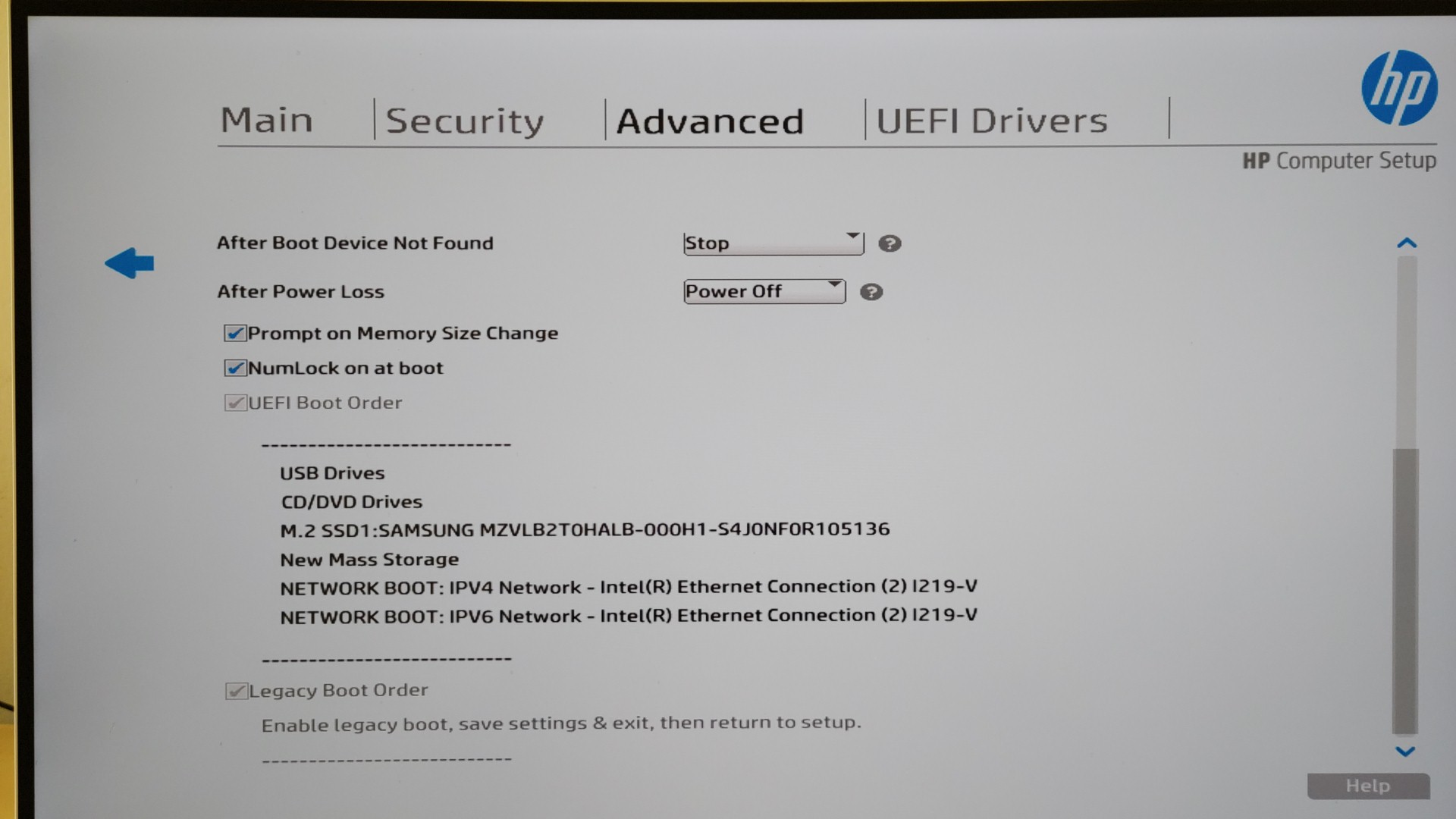

Und bin gerade überrascht, dass die SSD wieder im BIOS in den Boot-Optionen auftaucht -- auf der suche nach CSM/Legacy Mode:
Hattest Du diese ausgegraute Option gemeint?
Doch Booten von der an die erste Position verschobene SSD geht weiterhin nicht. Nur der Aufruf des BIOS + Booten mittels "Notfall-USB" (zb von Heise), wo dann die Festplatte jedoch nicht auftaucht.
Ob beim nächsten Neustart der Eintrag wieder verschwunden sein wird? Mich würds nicht wundern ...

Wobei eben: Die SSD gemäss Screenshot wird ja erkannt, es scheint aber kein Betriebssystem erkannt worden zu sein.
UEFI ist aktuell? Wenns älter ist: Der Release 2.68 behebt z.B. "Fixes an issue where certain NVMe storage devices may not be detected after warm reset". Aktuell ist 2.76 vom Dezember 2021.

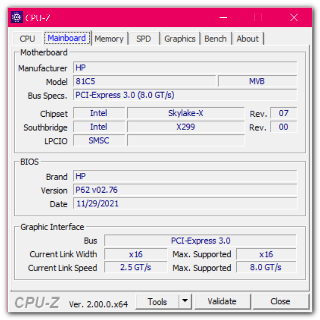

Ja, BIOS war & ist aktuell:
Hatte der Techniker als nicht aktualisieren müssen – nur austauschen...
... der selbe Techniker, der die SSD bereits vor ein paar Monaten tauschen musste. Nun ja zusätzlich & zuvor die Grafikkarte (die der Verursacher für die Signaltöne war und dass ich gar nicht mehr ins BIOS hineingekommen war). Nachdem er die Karte getauscht hatte, gelangte man wieder ins BIOS, die M.2 SSD tauchte bei nachfolgenden Neustarts immer nur sporadisch im BIOS auf, war aber nicht reaktivierbar. So musste also erneut eine solche 2 TB-SSD bestellt werden. 2 Tage später kreuzte der Techniker damit wieder auf und baute sie ein; installierte dabei zum finalen Test ein Win10 von seinem Stick.

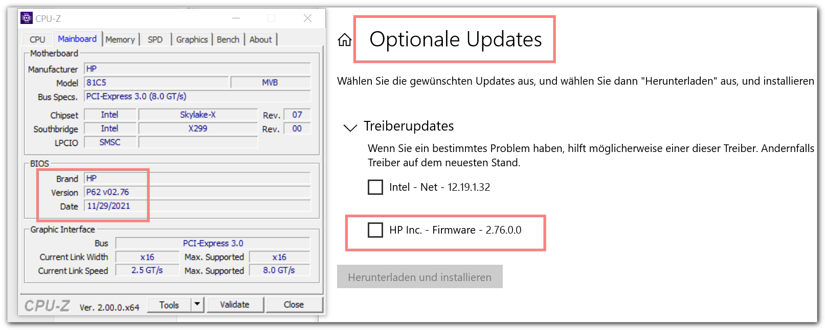

Nachtrag/Nachfrage:
Wieso erkennt Windows Update -> optionale Update nicht die bereits aktuelle Firmware?
