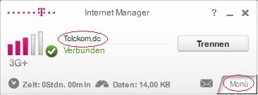

Ich habe seit der letzten Update-Rutsche ein ganz anderes Problem. Und zwar ist seitdem bei mir die Schrift (auf irgendwelchen homepages (unter Firefox) und Programmen (Tcom Internet Manager (siehe Anhang) sehr undeutlich?!
Unter Windows/im Explorer ist die Schrift normal...
Woran liegt das?
Besten Gruß
jT

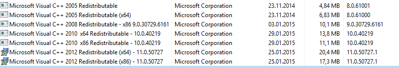

bei mir:

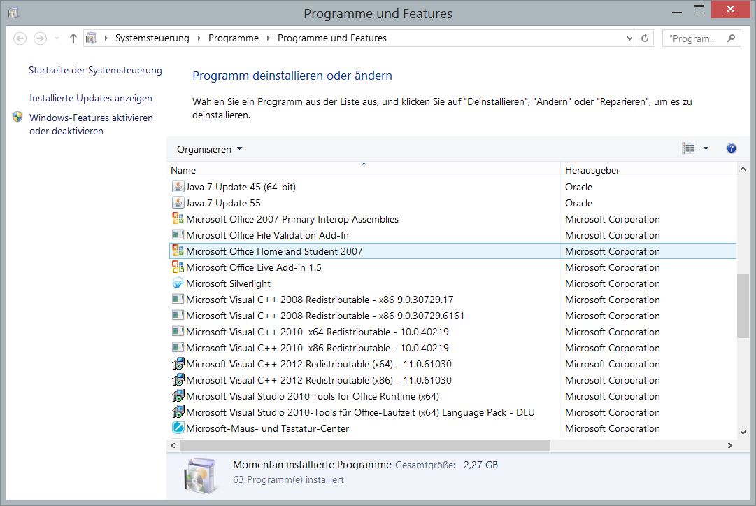

schöner Screen, wo kann ich Dau das nachschauen.
Guckscht Du > Programme und Features
habe auch noch visual studio 2012 von AVG installiert. ....
Ok Danke,
ab 2008 und 2010 steht da auch.
Ein Update KB3001652 habe ich aber gestern, vorgestern nicht erhalten.
Und zum Glück wie immer keine Probleme.
JayTea schrieb:
... Und zwar ist seitdem bei mir die Schrift (auf irgendwelchen homepages (unter Firefox) und Programmen (Tcom Internet Manager (siehe Anhang) sehr undeutlich?! ...
I)n den Kommentaren un ter der entsprechenden heise-News wurde auch der text, den Microsoft zum Problem verfasst hat, aufgegrioffen. Es geht bei dem Patch um ein Problem, das beim Benutzen einer TrueType-Funktion auftritt. Offensichtlich hat Microsoft diese Funktion, zumindest auf Windows Vista, nicht gepatcht sondern schlichtweg deaktiviert, wodurch jetzt, zumindest auf Windows Vista, alle TrueType-Fonts ungefiltert gerendert werden, was dann so aussieht, wie in einem Screenshot. Die von Windows Oberflöächen genutzte SegoeUI scheint keine TrueType-Font zu sein.
geändert und gefixt

@MountWalker
Besten Dank; habe die Kommentare bei heise gelesen. Scheinbar kann man da auf Nachbesserung hoffen.....irgendwann... :n8:
Gruß
jT
