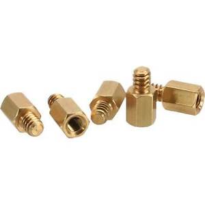

Oh man wollte gerade den Pc zusammenbauen und nur ein paar der Abstandsschrauben im Gehäuse gehen komplett in das Gewinde rein, die anderen haben unterhalb noch Platz, ist das egal? Ich baue ja das erste mal einen Pc zusammen.
Wenn ich dich richtig verstehe, lassen sich ein paar der Abstandhalter (wie auf dem Bild) nicht ganz in den Mainboard-Tray des Gehäuses schrauben?
Wenn es sich da nur um einige wenige Windungen der Schraube handelt, ist es egal.
BTW, man könnte da auch mit einem passenden Gabelschlüssel (oder Zange) ein wenig nachhelfen.
Okay ja genau die meine ich. Ich denke ich versuche es jetzt ein wenig mit gewalt, das mainboard ist ja noch nicht drinne und beim Gehäuse wird nicht viel kaputt gehen :D
Edit: Hab glücklicherweise passendes werkzeug gefunden, jetzt hat es zum Glück geklappt :D
Aber mit dosierter Gewalt, damit du das Gewinde im Mainboard-Tray nicht zerstörst.
