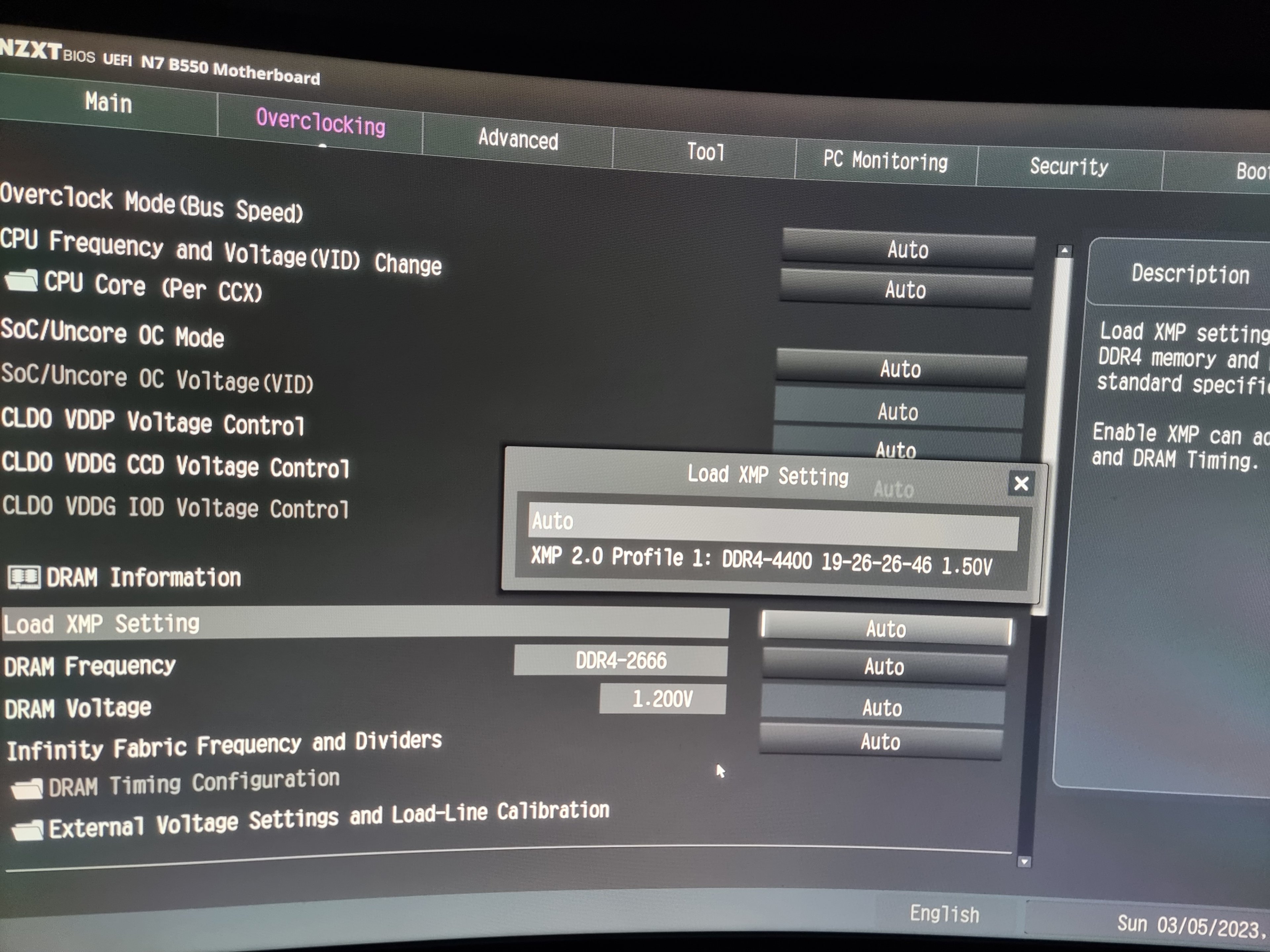

Hallo Zusammen,
Ich habe vor einigen Monaten ein G.Skill DDR4-4400MHz (billiger als ein 3600 Kit) Kit billig geschossen. Ich habe den RAM ohne weiteres auf 3200MHz übertaktet. Zudem habe ich in mehreren Foren gelesen, dass man ohne Probleme den RAM übertakten kann. Ich habe zufälligerweise diese Einstellung gefunden. Kann ich dieses Profil ohne weiteres benutzen oder schädige ich damit den RAM, da 1,5v viel sind. Ich danke euch im voraus für die Hilfe.
ohne die CPU zu kennen schwer zu sagen ... aber es ist wohl eine AMD CPU ... da ein B550 Mainboard verbaut ist.
Und da ist beim 5xxxer bei 3600 Mhz der Sweetspot eigentlich erreicht .. mehr geht zwar auch dann muss aber der IF einen anderen Teiler fahren.
Reaktionen: Alexander2
Wenn du jetzt erst das XMP Profil entdeckst und da alles auf Auto steht:
Sicher, dass der RAM jemals auf 3200MHz lief? Denn da steht noch 2666MHz.
Und nein, du schädigst damit nichts. Probier aus, ob es läuft. Wenn nicht, dann nicht.
Reaktionen: PCTüftler, Alexander2 und Clark79

Hallo zusammen, Ich danke für die ganzen Antworten. Ich habe verbaut:
-NZXT N7 B550
-AMD Ryzen 5900x
-G.Skill Trident Z RGB 4400MHz DDR4 RAM
-AMD Radeon RX 7900xtx

Aber jetzt wieder zur Grundfrage: Kann ich die Einstellung (xmp profile 2.0) anmachen und funktioniert diese auch ohne Probleme?
Ja natürlich.
Eher nicht, mit Teiler und viel Gefummel vielleicht. Versuch lieber 3600 mit guten Timings.
Reaktionen: Surprise61
