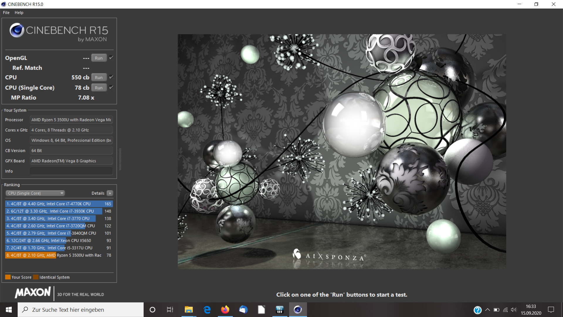

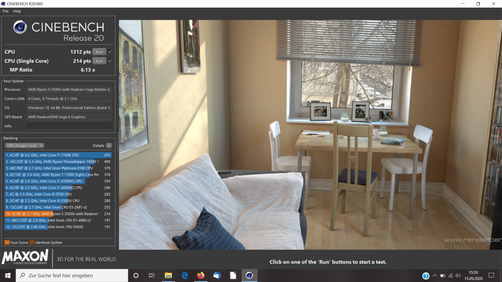

Ich hab hier ein HP ProBook 455R G6 mit einem Ryzen 3500U. Bei einem Performance-Test zeigte sich, dass der Prozessor zwar im All-Core-Benchmark bei ~12W Verbrauch auf etwa 3,2 GHz beschleunigt und auch halbwegs passende Messwerte erzielt. Im Single-Core-Benchmark geht der Takt allerdings nicht über 2,4 GHz hinaus, was zu viel zu niedrigen Werten führt. Diese müssten mindestens 50% höher ausfallen. Hier die Werte aus Cinebench R15 und R20:
Kennt jemand dieses Problem und weiß Abhilfe?
Ergänzung: Das wurde bei Akku-Betrieb gemessen. Der Umstand, dass der forderndere Multi-Core-Benchmark bei höherem Takt läuft, spricht aber gegen eine dadurch bedingte Leistungsminderung.
Vergleichswerte: Notebookcheck hat das Gerät getestet und in CB R15 Werte von 646/137 statt der hier beobachteten 550/78 gemessen. Das Minimum im Single-Core lag bei 554 Punkten. Der Wert geht also in Ordnung. Der Single-Core-Wert wurde dort aber 75% höher gemessen.

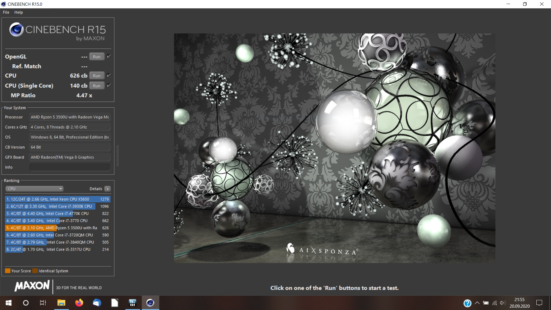

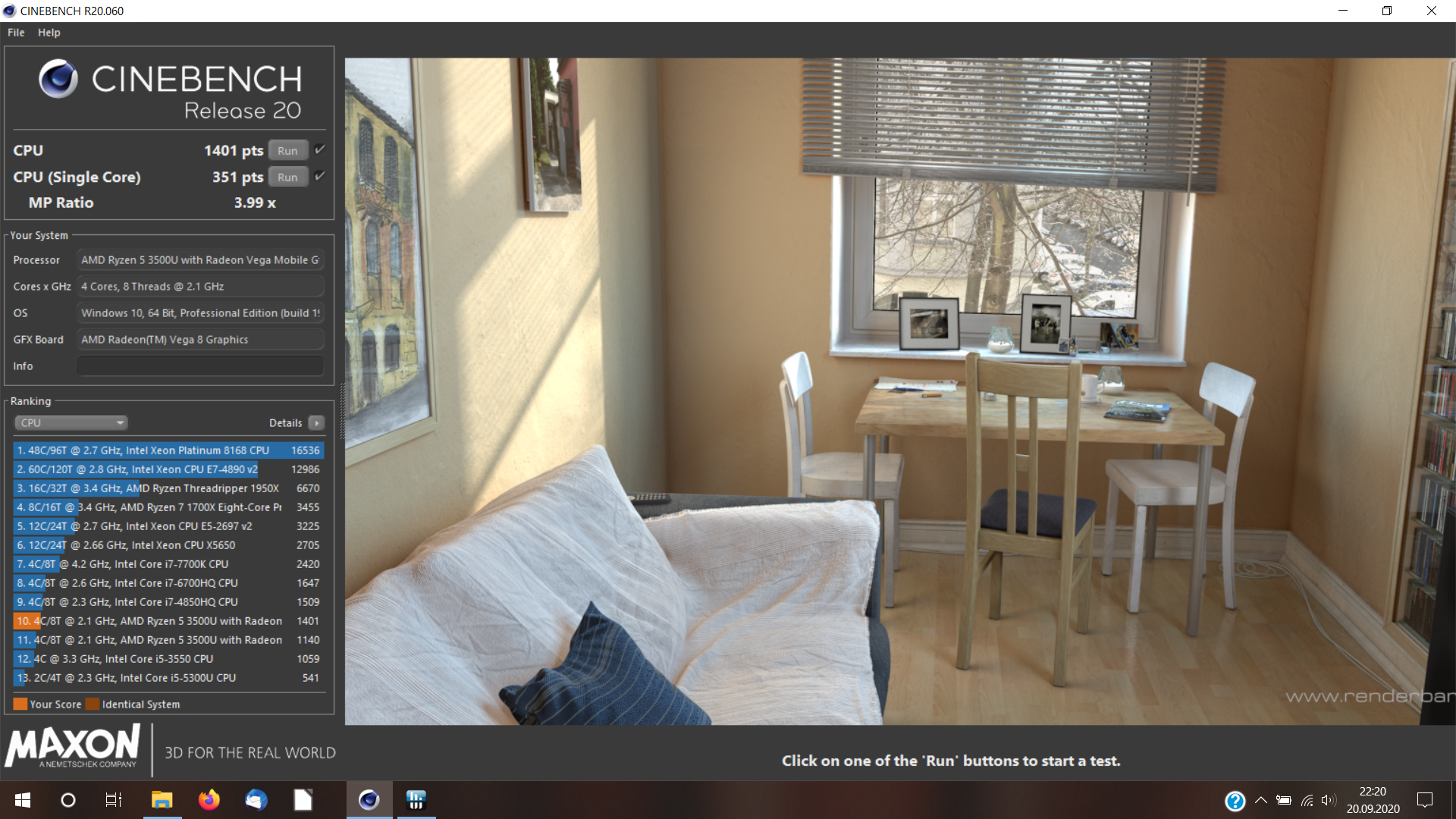

Das Problem steht tatsächlich im Zusammenhang mit dem Betrieb über Akku. Im Betrieb mit Netzteil wird die angepriesene Leistung erreicht:
Zunächst sah es so aus, als ob sich das Problem nach diesem Bericht beheben lassen würde. Das hat aber nicht funktioniert. Trotz aktuellstem UEFI und aktuellster Windows-Version bleibt es dabei, dass im Single-Core-Benchmark 40-45% Leistung fehlen, wohingegen es im Multi-Core-Benchmark nur 6-12% sind.
Eine genauere Analyse ergab dies: Der Takt bleibt bei nur einem aktiven Kern immer auf 2,4 GHz, wohingen er bei Last auf allen Kernen zunächst auch auf 2,4 GHz bleibt und nach einigen Sekunden auf 3,1-3,2 GHz hoch geht. Nach dieser Beobachtung habe ich den Cinebench mit "Zugehörigkeit festlegen" im Task Manager auf einen Kern fixiert. Danach war auch im Single-Core-Betrieb diese Verhalten feststellbar und von 2,4 GHz geht es nach einigen Sekunden auf 3,7 GHz hoch.
Das widerspricht natürlich genau dem Anforderungsprofil für den Boost. Dieser soll möglichst schnell einsetzen, damit die Aufgabe schneller erledigt ist ("Race to sleep"). Meiner Meinung nach ist das ein Serienfehler dieser Notebook-Baureihe. Es sollte schließlich dem Benutzer überlassen werden, ob er Leistung oder Laufzeit priorisieren möchte. Außerdem ist der Leistungsverlust bei Single-Core-Lasten schlichtweg viel zu groß, um nur ein Akku-Spar-Feature zu sein.
