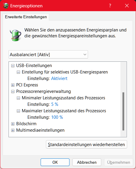

Du könntest noch testen ob das Abschalten vom USB-Energiesparen eine Änderung bewirkt. In der Vergangenheit hatte ich das Problem auch und war damit gelöst.
Oder gleich auf Höchstleistung stellen.

Hat nichts bewirkt. Auch heute wieder USB probleme.
