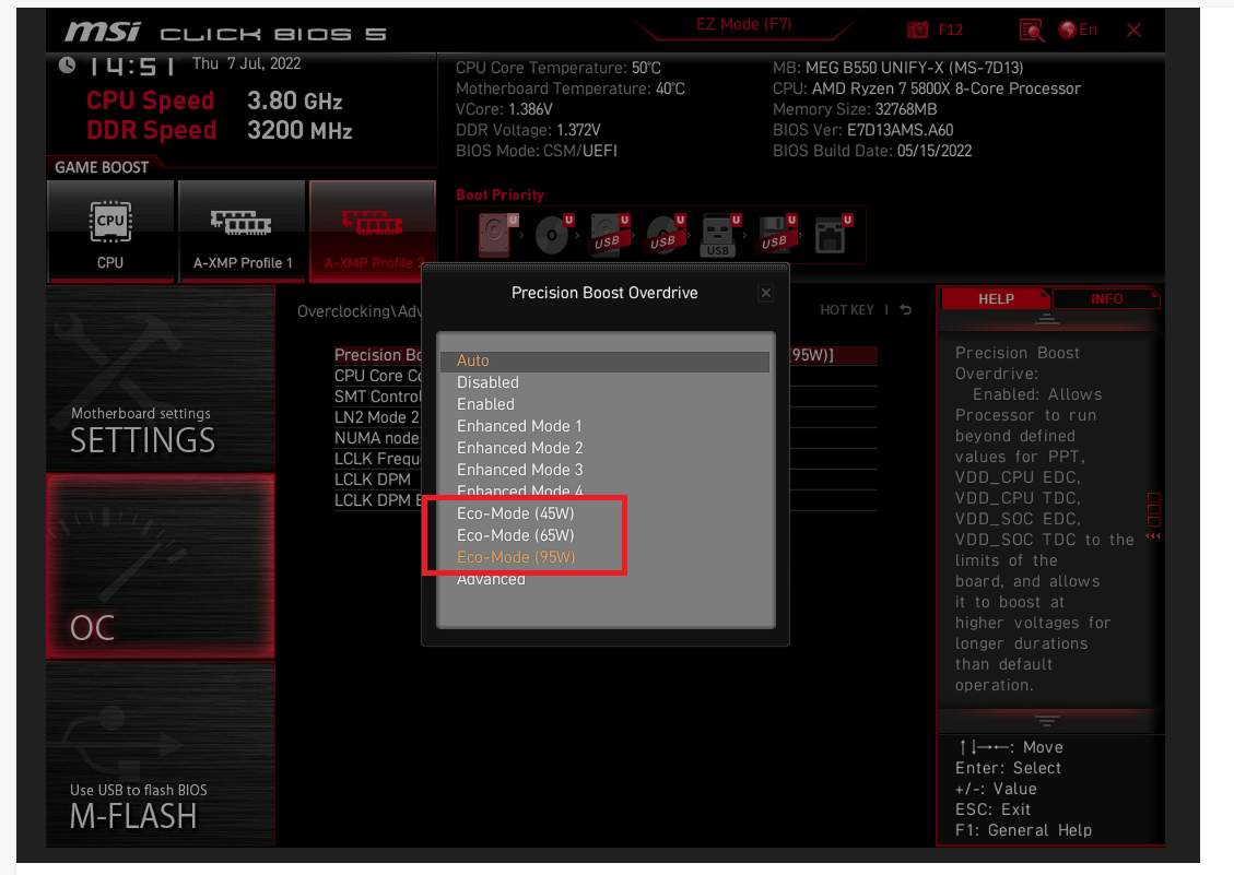

Aber es gibt keinen Eco 95watt Modus. Der eigentliche Eco Mode hat die tdp auf 65watt tdp begrenzt fertig und nix dazwischen . Und beim 5600x /5700x auf 40watt tdp.
Na ja dann habe ich wohl ein Unikum, ach ne UNIFY-X. Ne kleiner Spaß.
Wenn ich den 95W ECO Modus wähle werden automatisch die Werte eingestellt:
PPT = 128W
TDC = 80A
EDC = 125A
Auch bei den anderen ECO Modi werden automatisch die richtigen Werte eingestellt nur kann man die auf dieser Seite nicht ändern oder kontrollieren. Dafür muss man unter Settings dort unter AMD Overclocking und Precisin Boost Overdrive nachschauen.
OK, dann hat MSI die TDP profile so genannt. Dann passt es wieder :)
Reaktionen: Müritzer

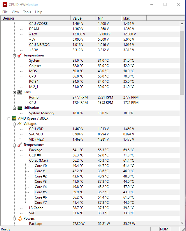

Tut mir leid für die späte Antwort aber hier einmal ein screenshot vom HWMonitor
Man sieht ja, dass die CPU knapp 60W verbraucht.
Da ist die Temperatur völlig normal.
Das ist kein Idle. Irgendwas läuft da.

alexbirdie schrieb:
Ich glaube, darauf wäre wohl niemand gekommen.
Doch. Da sind wir drauf gekommen. Es wurde nur nicht drauf reagiert:
Nixdorf schrieb:
Bei den genannten 55-60 Grad wird im Normalfall kein echter Idle gemessen, sondern die Auswirkung dessen, dass immer noch genug offen ist, um diesen zu verhindern.
Mit der angefragten Messung hätte mal schnell genug hinreichend viel Grundlast als Ursache entlarvt.
senior_1 schrieb:
(Ich hatte bei meinem 3700x auch das Phänomen (ich würde es nicht als Problem bezeichnen), dass er ca 58-60 Grad hatte, obwohl vermeintlich im Idle. Irgendwann habe ich herausgefunden, dass ein Programm von Garmin - mit einer Grundlast von ca. 2%, dies provozierte. Deinstalliert und Temperaturen um die 40 Grad...)
Hier wurde das Fehlerbild exakt beschrieben, wenn auch mit anderem Übeltäter.
Das hätten wir gefunden. Aber wenn der TE nicht auf die Anfragen reagiert, dann kann das natürlich auch nicht vorwärts kommen. Trotzdem schön, dass das Problem nun gelöst wurde.
