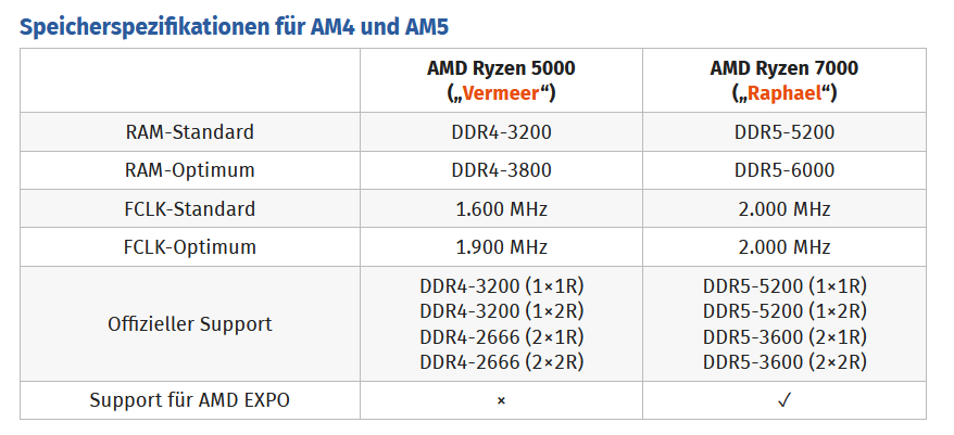

Der höchste automatische FCLK bei Ryzen 7000 liegt bei 2000 MHz, bei Ryzen 9000 bei 2400 MHz. Je nach Konfiguration können jedoch auch niedrigere Werte gesetzt werden, manuell auch höhere.

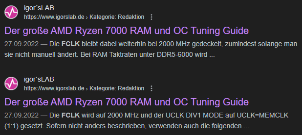

auch hat mit die Suchmaschine nicht geholfen, dass Thema ist wohl zu speziell.
Die ersten beiden Einträge bei Google, offenbar also super speziell :freak:

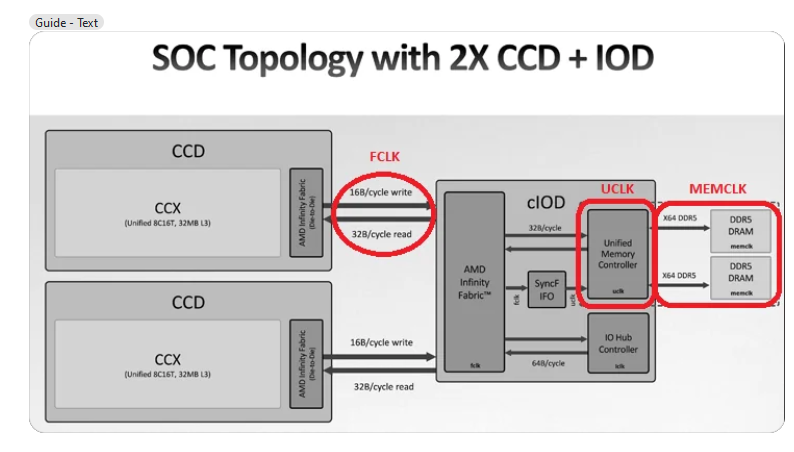

FCLK ist die Geschwindigkeit des Speichercontrollers, des Infinity Fabric und eigentlich des RAM-Speichers . Der RAM-Speicher wird jedoch zweimal pro Zyklus gelesen und daher entspricht FLCK 1600 der Geschwindigkeit von DDR@3200.

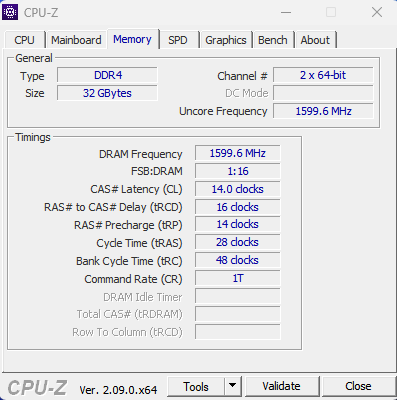

Als Beispiel, foto von meinem System :)
Was man hier mit DDR4 auch gut sehen kann 3200M/ts

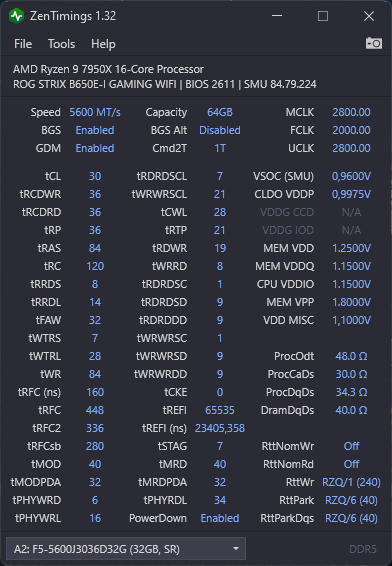

Das ist so nicht richtig, der FCLK ist vollkommen unabhängig vom UCLK und MCLK. Letztere beiden müssen in einem bestimmten Verhältnis zueinander sein, in der Regel 1:1 oder 1:2, aber der FCLK ist vollkommen frei wählbar und liegt bei Ryzen 7000 standardmäßig bei 2000 MHz.
Sieht dann in etwa so aus, hier mit DDR5-5600 CL30.
