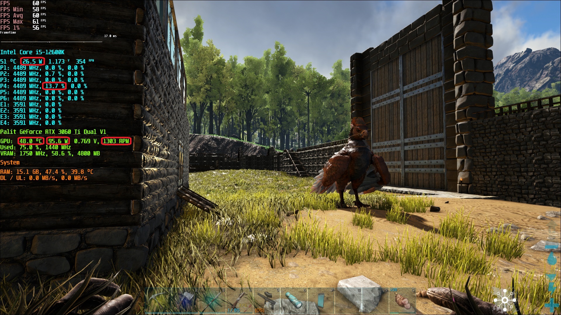

1. Bild VSync 60 FPS
Das sind meine Standard-Einstellungen, mit denen ich ARK spiele. Ich befinde mich in meiner Basis, rund um mich sind Maschinen (S+/SS, RPEdditions, Additional Creatures, etcpp) verteilt, die alle am Arbeiten und tun und machen sind (Honigproduktion, riesiges Greenhouse oben auf dem Dach, und so weiter).
Die Einstellungen sind so gewählt, dass ich bewusst NICHT alles im Menü blind auf "EPIC" stehen habe - aber eben so, dass da, wo ich Abstriche gemacht habe, visuell praktisch kein wahrnehmbarer Unterschied besteht.
Im Bild habe ich zudem ein paar wichtige Werte der Systemperformance bzw. Temperaturen und Lüfterdrehzahlen markiert.
So kann ich ARK (und praktisch auch jedes andere Spiel) flüsterleise und dennoch performant und hübsch anzusehen genießen.

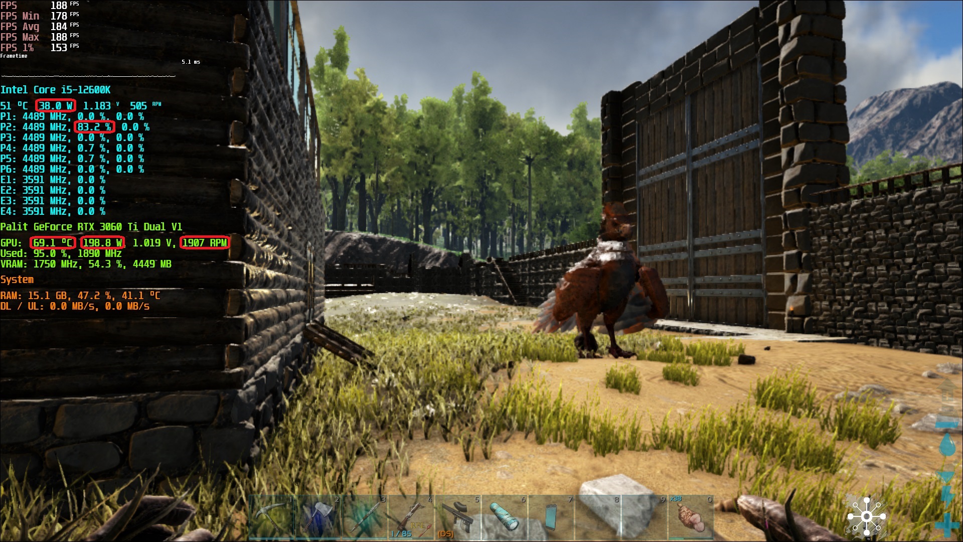

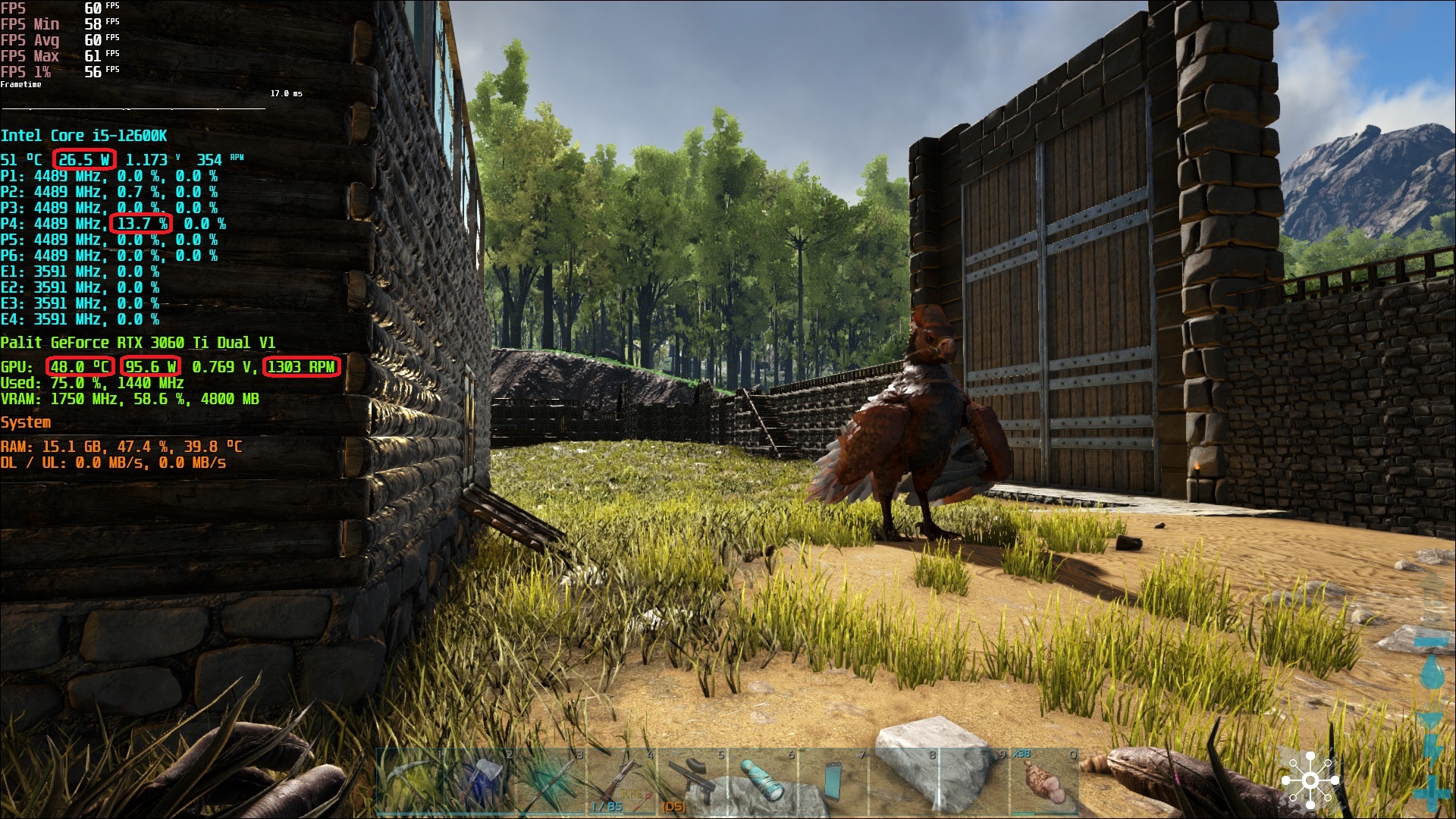

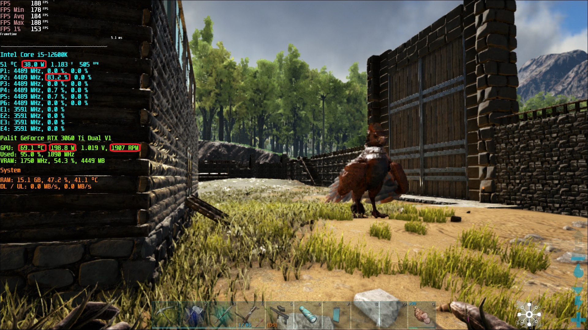

Jetzt das 2. Bild, kein VSync und knapp 200 FPS:
Und wieedr sind die wichtigsten Werte markiert. Um auf die ca. 200 FPS zu kommen, habe ich im Menü kurzerhand die Renderauflösung sowie Sichtweite und Schatten komplett heruntergeschraubt. Spielen würde ich so nicht, aber es ging einfach nur darum, eine möglichst hohe FPS zu erziehen (und auch mit den Min-FPS über den von dir genannten 144 FPS zu liegen).
Was sehen wir nun? Nicht nur die Grafikkarte arbeitet auf Hochtouren (200 Watt ist die maximal mögliche Leistungsaufnahme), sondern auch die CPU kommt - zumindest auf einem einzelnen Kern - ins Schwitzen.
Ja, ARK ist "popo" optimiert, nutzt kein gescheites Multicore und ist auch sonst performancetechnisch eher ein Sack voll Muscheln, aber ähnlich eben wie Tarkov sieht man auch hier, welch enorme Unterschiede sich in Sachen Leistungsaufnahme bei den Komponenten sowie eben auch bei den Temperaturen und den daraus resultierenden Lüfterdrehzahlen ergibt. Dass die knapp 2000 u/min der Grafikkartenlüfter deutlich hörbar (aber weit weg von unerträglich laut - zum Glück) sind, brauche ich gewiss nicht ewähnen.
