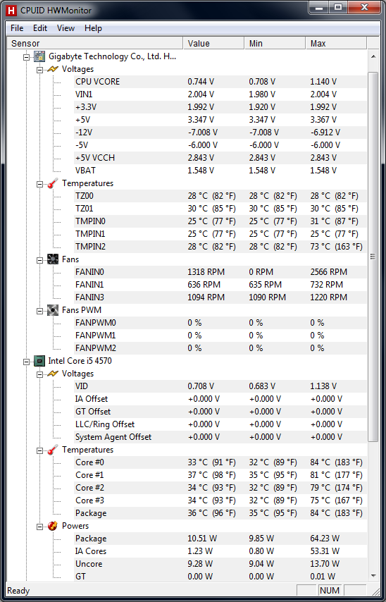

AW: [Sammelthread] Intel Haswell, Sandy & Ivy Bridge: Ist meine Temperatur in Ordnung
Servus!
Hatte heute beim Zocken teils erhebliche FPS Einbrüche bei viel Action, mehr als normal üblich. Spiel (GW2) ist sehr Prozessorlastig und meine GraKa kommt gefühlt garnicht richtig auf Touren... Beim Blick auf die Temperaturen ist kam dann aber noch ein kleiner Schock, so hoch waren die bisher noch nie...
Bis 80-81° auf einem Kern hatte ich den Prozessor auch schon öfter, allerdings war es immer nur ein Kern. Jetzt sind gleich 3 Kerne an der Grenze bzw drüber gewesen. Was mir auch auch Sorgen bereitet ist das TMPIN2, was soweit ich weiss die "richtige" CPU Temperatur sein soll. Laut Intel sollte man da 72,xx° nicht überschreiten.
Ein Freund von mir hat sich letztes Jahr auch noch einen PC zusammengebaut, gleiches Mainboard, gleicher Prozessor (beide mit Boxed Kühler). Bei ihm zeigt der Prozessor allerdings keine Neigung so heiß zu laufen. Idle ist bei ihm eher unter 30°, was bei mir quasi unmöglich ist. Unter Last landet er maximal bei um die 64°. Habe schon mit dem Gedanken gespielt, mir einfach einen neuen Prozi zu kaufen... in der Hoffnung einen mit einem kühlen Kopf zu bekommen. :D Was meint ihr?
Setup:
Gigabyte GA-H87-HD3
Intel Core i5-4570 Processor
Gigabyte GeForce GTX 660 OC, 2GB GDDR5
Kauf dir einfach n besseren Kühler. Jede Cpu hat ne bissl andre vid und vielleicht ist das Gehäuse deines Kollegen einfach bissl besser belüftet. Und ja, wenn die Cpu zu heiß wird taktet sie runter damit nix kaputt geht... und dann gibts Lags.

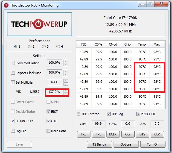

Ich habe seit heute ein neues System mit folgender Konfiguration:
CPU: i7 4790k
RAM: Corsair Vengenance Pro 2400MHz
MOBO: ASUS ROG VII Maximus
Kühler: Dark Rock Advanced C
Wenn ich Prime95 im SmallFFT Modus starte, werden mir bei HWInfo64, CoreTemp und ThrottleStop Temperaturen von 100 Grad angezeigt (bei HWInfo waren es max. 104°C !)
Screenshot: a69344-1421015171.jpg
Die TDP Liegt irgendwie auch bei 140Watt anstatt bei 88??? Ich verstehe das nicht. Habe den Kühler deswegen nochmal abgenommen und kontrolliert: Alles normal, Paste an beiden Seiten heißt also sie liegen auf. Neu bepastet, gleiches Problem... Folie vom Heatsink ist definitiv ab.
Hat der Kühler ne Macke oder wo liegt das Problem bzw. wie kann ich die Fehlerursachen prüfen?
Achja: Wenn ich Prime95 starte, geht die Temperatur direkt auf 100°C, also kein langsamer anstieg.
LG
Du meinst bestimmt das Maximus VII Hero oder das Ranger?
Liegt an standardmässig durch Asus viel zu hoch angesetzter Spannung im UEFI-Bios. Wieso überlassen die das Übertakten nicht den Usern selbst sondern zwängen es jedem (auch noch so schlecht gemacht) von Anfang an auf?
Ich setze natürlich voraus, dass Du das aktuellste Bios (2202) nutzt. ;)
Stell mal im "Extreme Tweaker" Menü
a) den den Menüpunkt "Asus Multicore Enhancement" von "Auto" auf "Disabled"
b) den Menüpunkt "CPU Core Ratio" von "Sync all Cores" auf "Auto".
Probier danach noch mal mit Prime.
Hier wurde bestimmt Prime 28.5 benutzt. Dieses nimmt die CPUs hardcore ran. :o
Edit: Müsste auf jeden Fall 28.5 bei dir gewesen sein. Habe es mal eben mal mit kleinen FFTs getestet:
- Bei Prime 28.5 war der Stromverbrauch in der Spitze bei 178W, sonst bei 160W. Temperatur ging sofort auf teilweise 100°C und die Karre war hart im Throttle, so bei ca 4GHz und darunter.
- Bei 27.9 ging der Stromverbrauch in der Spitze auf 165W, war sonst auch so bei 160W. Temperatur auch hier sofort auf teilweise 100°C. Throttle war hier nicht ganz so heftig, immer runter bis 4,3GHz und auch wieder hoch auf 4,5GHz. Es lief aber insgesamt nur 5 Minuten.
Fazit: Finger weg von den kleinen FFTs! Die normalen Prime-Einstellungen reichen und selbst die werden von den Spielen i.d.R. nie erreicht, auch nicht mit Grafikkarten-Wärme im Gehäuse.
Edit: Bei Distanz zu TJ-Max. hing die Karre eben beim erneuten Test genauso im Throttle, allerdings eben nur bei 28.5, bei 27.9 wegen geringerer Raumtemperatur diesmal nicht. TJ-Max. zeigte bei 28.5 0°C Abstand, bei der errechneten Temperatur stand 100°C.
Selbst wenn die errechnete Temperatur falsch ist, stimmt zumindest die Differenz überein. Wenn bei TJ-Max. beispielsweise 10°C Abstand bis zum Throttle steht, steht bei der errechneten Temperatur 90°C und hat ebenfalls 10°C bis zum angegebenen 100°C-Maximalwert. Könnten aber auch 93°C sein und der Throttle ist bei 103°C. Der Abstand ist trotzdem 10°C.
