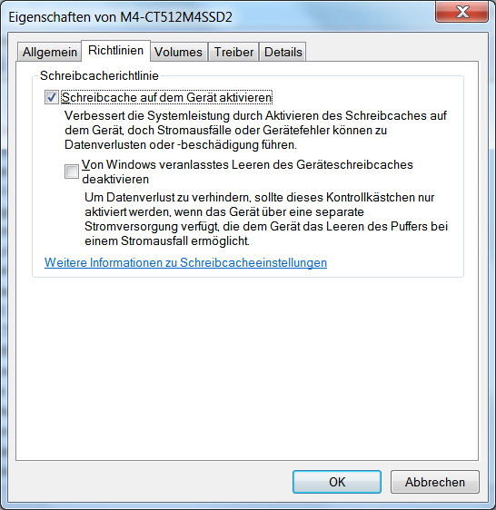

Es gibt aber auch SSD und auch RAID Controller sync Befehle ignorieren, was auch in Ordung ist, wenn sie z.B. eine "Notstromversorgung" haben und in jedem Fall den Verlust der Daten im Schreibcache bei Stromausfall vermeiden können. Leider machen es auch SSDs die das nicht haben, z.B. die mit den Sandforce Controller aber auch die mit dem Barefoot 3. Da wird es dann sehr wahrscheinlich nicht funktionieren, bei den anderen müsste man das ausprobieren. Ein Test ob die SSD sync ignoriert geht unter Windows recht einfach indem man mit dem AS-SSD Benchmark bencht, einmal mit dieser Einstellung:
Und einmal nachdem man den Harken dort entfernt (und zumindest beim Systemlaufwerken) neu gebootet hat. An den 4k Schriebend Werte sollte man eine sehr deutlichen Unterschied sehen, die sind ohne Schreibcache meist bei wenigen MB/s.
