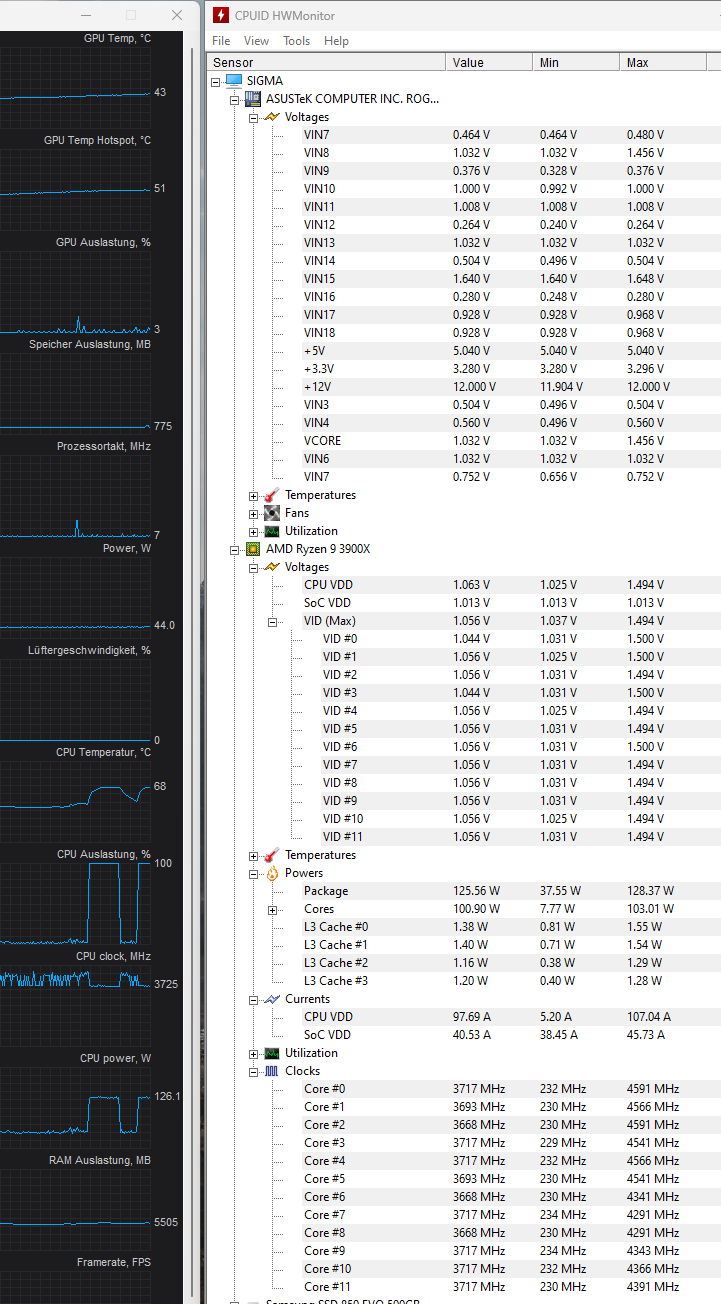

Anbei ein Screenshot von HWMonitor nachdem ich im Bios die Defaults geladen habe (immernoch V 4408), habe ansonsten nichts angepasst (also ohne XMP). Der Screenshot zeigt die Werte während eines Ryzen Master Tests.
Werde nun mal den CoreCycler ausführen.
Wie hoch ist die RAM-Spannung?
Ich hab beim R9 3900 immer 1,38V auf die RAMs gelegt (je nach Board) und die RAMs liefen mit 3.000 oder 3.200MHz stabil.
Gemäss CPU-Z werden ohne XMP 1.20V angelegt, mit XMP sind es 1.35V
Sieht für mich normal aus. Mein letzter Vorschlag: Evt. eine Zen2/3 Ersatz-CPU zum Testen besorgen um vlt. das Mainboard auszuschließen, aber für mich ist das eine defekte CPU.
